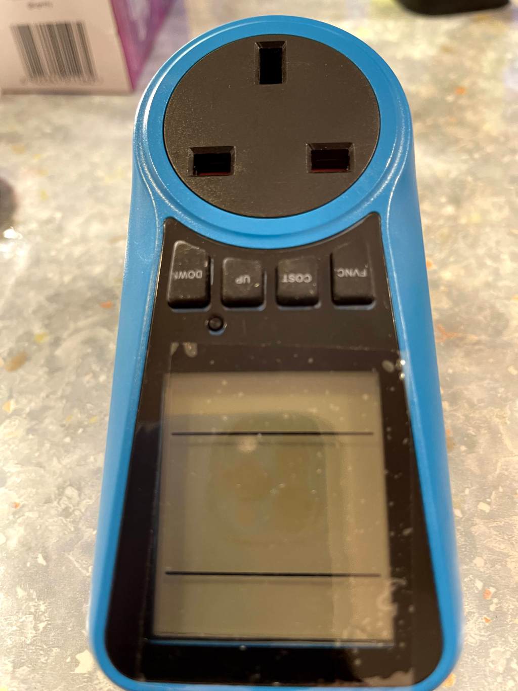

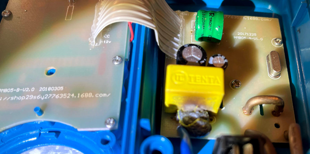

淘寶買 AC 功率電流計,都買咗三年,今日用在一個鋰電逆流器上,發覺個藍色外殼好熱,有燒糯味,LCD 已經無嘢睇,拆開來睇,發現有隻 Tenta AC Cap 0.68uF 275V 爆咗,噴漿。睇圖:
AC功率計
2021-6-24 15:17
噴漿
2021-6-24 15:17
度過隻逆流器輸出(UT61E 度,應該係 RMS 值)都係 235V AC 啫!估計都唔會係 Sine Wave。但係點解會燒 Cap 呢?

就係唔係Sine Wave先易燒Cap, Sine Wave個電電壓上升curve起碼有啲時間, Square Wave甚至Modified Sine Wave個rising edge成90度個Cap要硬食個inrush pulse

阻容降壓,俾MPU 及少許零件,能有多大電流?
Joe_Black 發表於 2021-6-24 22:23
個粒 Tenta 黃 Cap,應該唔係降壓用掛?係粒 Cap 底下,同埋係條 shunt 底下有 gap seperation,應該係保護裝置?
Cap既質素差
非純正弦波逆變器,大把高頻hamonic, 阻容降壓,多多都唔夠死!
唔信?燒多幾隻先啦 !
唔信?燒多幾隻先啦 !

信,電抗=1/(2 x pi x f x c),粒 Cap 係 0.68uF,1/(2 x 3.14 x 50 x 0.68e-6)=4.7kohm
因為唔係正弦波,有 harmonics,例如有 200Hz,1/(2 x 3.14 x 200 x 0.68e-6)=1.2kohm,電抗(阻)細咗,降壓不足,後面份嘢燒硬!
