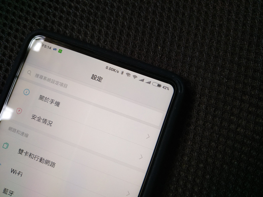

目前確認我手上呢部MIX2S wifi接收有問題,試過同一款game嘅日服以及台服,使用wifi連線都會出現突然斷線嘅情況。
其他手機玩同一款game並無出現相同情況,而且MIX2S進行speedtest都同樣會不時提示網絡連接有問題,
甚至下載系統完整更新包時都會偶爾出現停頓(下載期間偶爾會冇網速,下載進度條突然會唔郁),
所以推斷我抽中伏機。

雖然呢個問題對於平常上網、睇片冇影響,但網遊需要即時連線,所以WiFi斷流就會造成好大嘅影響,有時進入最終確認畫面之前就斷線,有時就玩緊嗰時斷線。我甚至已經因此試過幾次被網遊系統認定係惡意斷線,繼續落去俾人封號都唔奇,所以目前唯有用翻舊機繼續玩,lag都要頂硬上。玩遊戲本來就係為咗得到樂趣,但好遺憾MIX2S令我冇辦法享受呢種樂趣。

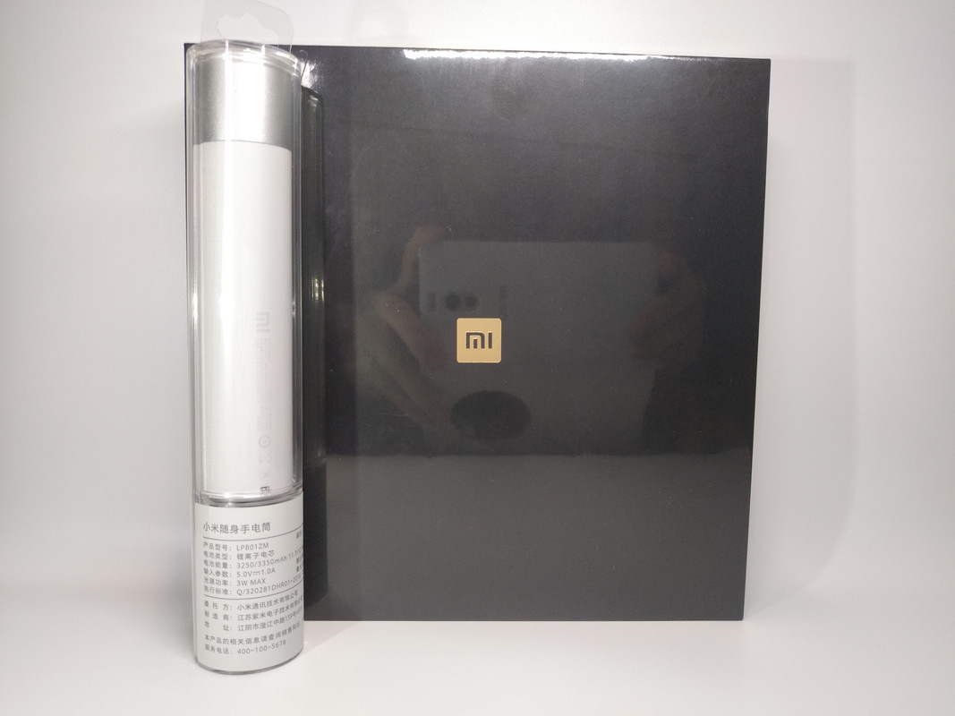

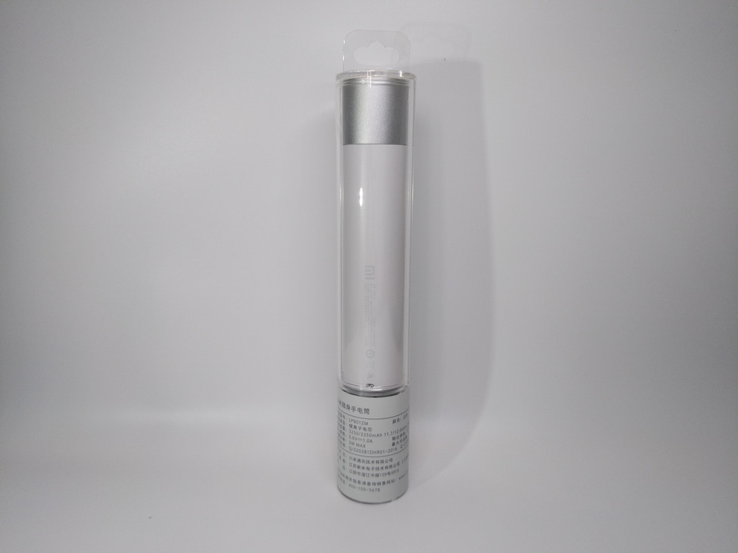

有諗過加錢換amazfit智能手錶,不過最後都係揀咗手電筒。
求其影幾張手電筒啦。
圓筒形透明硬盒包裝,睇落唔差。
下方貼紙印有產品名稱同埋參數,
今年2月生產,都算幾新鮮。
入面有一本說明書、一條數據線、一條掛繩。
配件都算比較齊全。
充電線外觀同小米尿袋嘅充電線一樣。當然,因為都係紫米生產嘅產品。

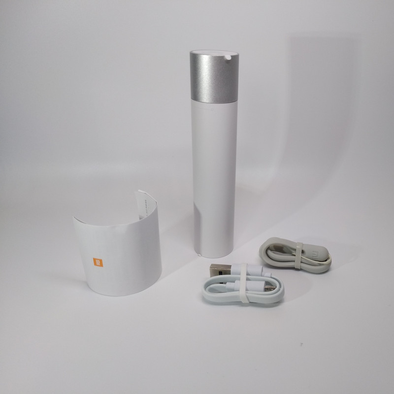

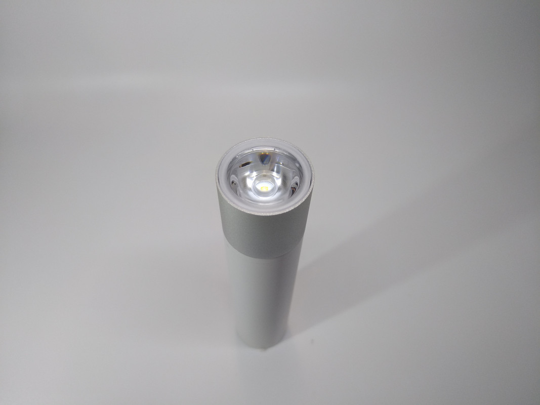

手電筒係金屬外殼+白色噴漆,手感唔錯。
LED燈珠,感覺唔算大粒,但亮度真係好勁。

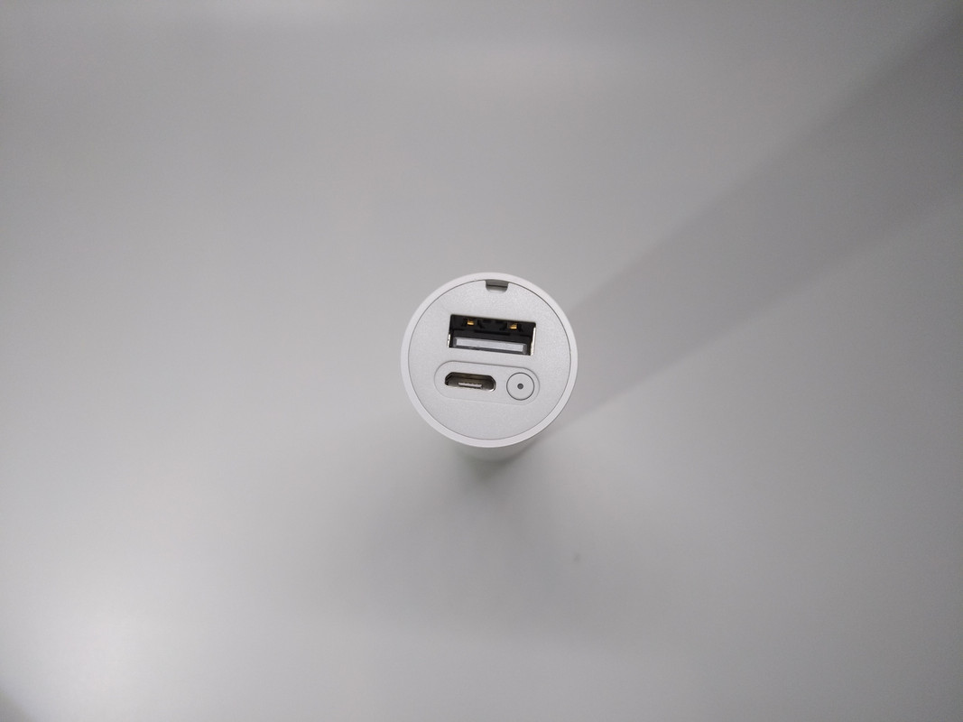

micro USB充電,另有USB輸出,可以當做尿袋咁用。
49蚊換翻嚟都幾抵。

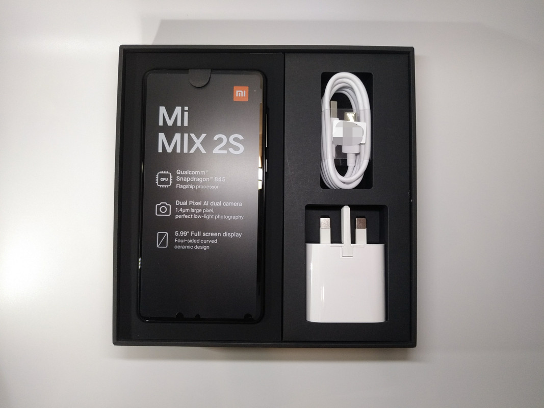

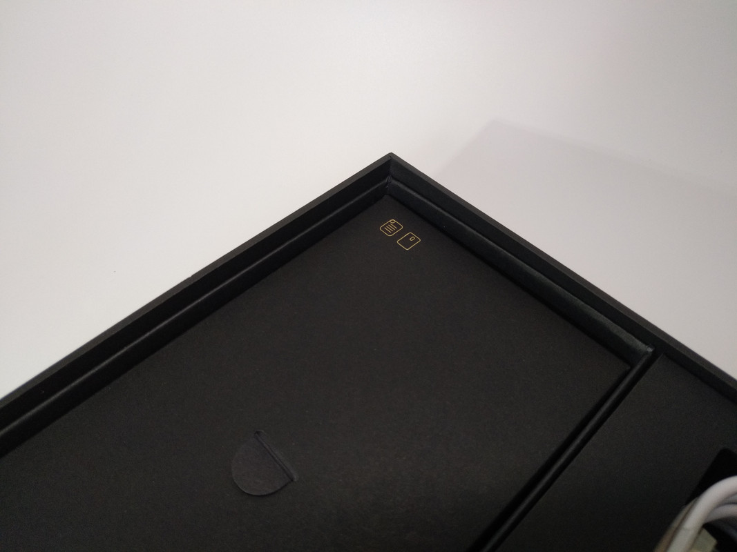

打開包裝盒,都有雷軍嘅簽名,不過上面嘅句子變成英文。
小米logo下面寫住“innovation for everyone”。
攞開塊紙板,下面就有MIX 2S真機、充電頭同埋充電線。
充電頭係QC3.0。
MIX2S上面嘅保護膜印住英文介紹。

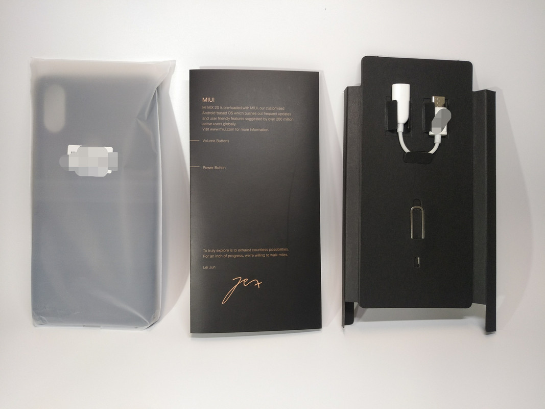

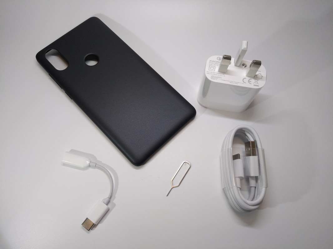

手機下面仲有一個配件盒。
裡面有一個手機殼、一本說明書、耳機轉接線同埋插卡針。
耳機轉接線我都差唔多用到慣,但都係唔太可以接受。
尤其係之前出嘅魅族15系列,放埋tapic engine都有位放獨立DAC芯片同耳機孔,
可見根本唔係必須去除耳機孔,消滅耳機孔只係為咗模仿apple。

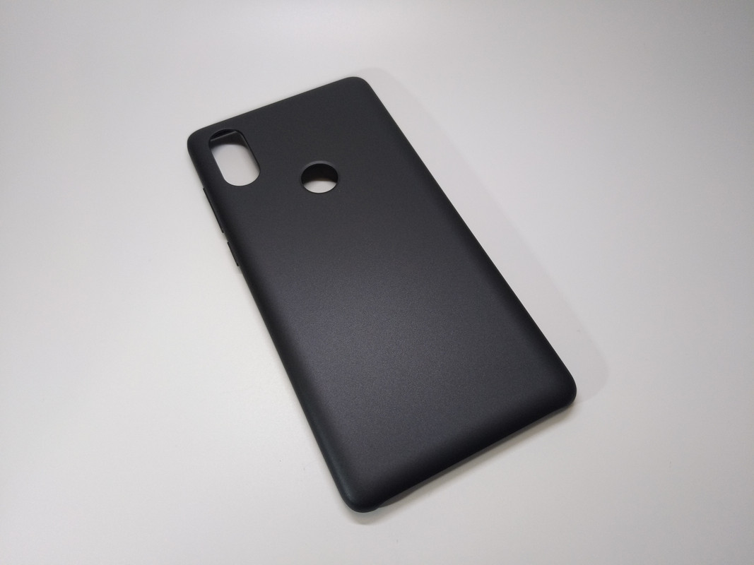

跟機嘅手機殼只係一個普通硬殼,手感一般,難怪大陸嗰邊有唔少人建議買原裝硅膠殼。
不過作為一個跟機贈品,都算係咁啦。
配件全家福。

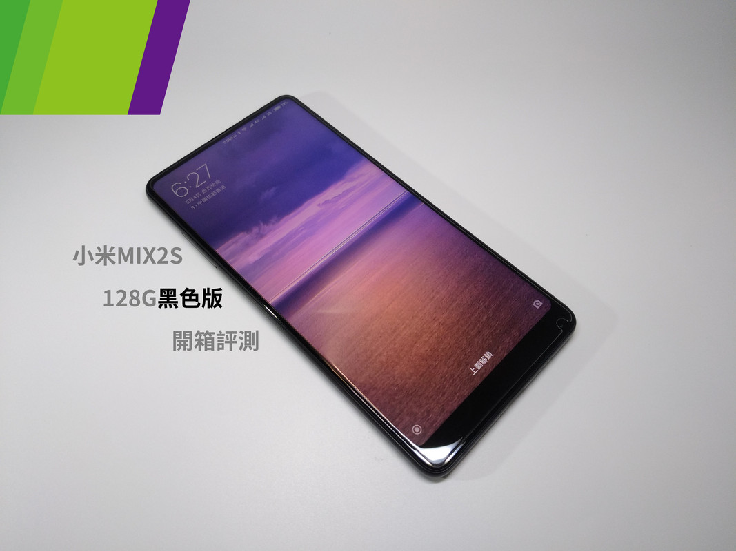

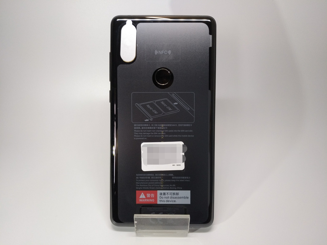

跟住就要講下部機嘅做工。

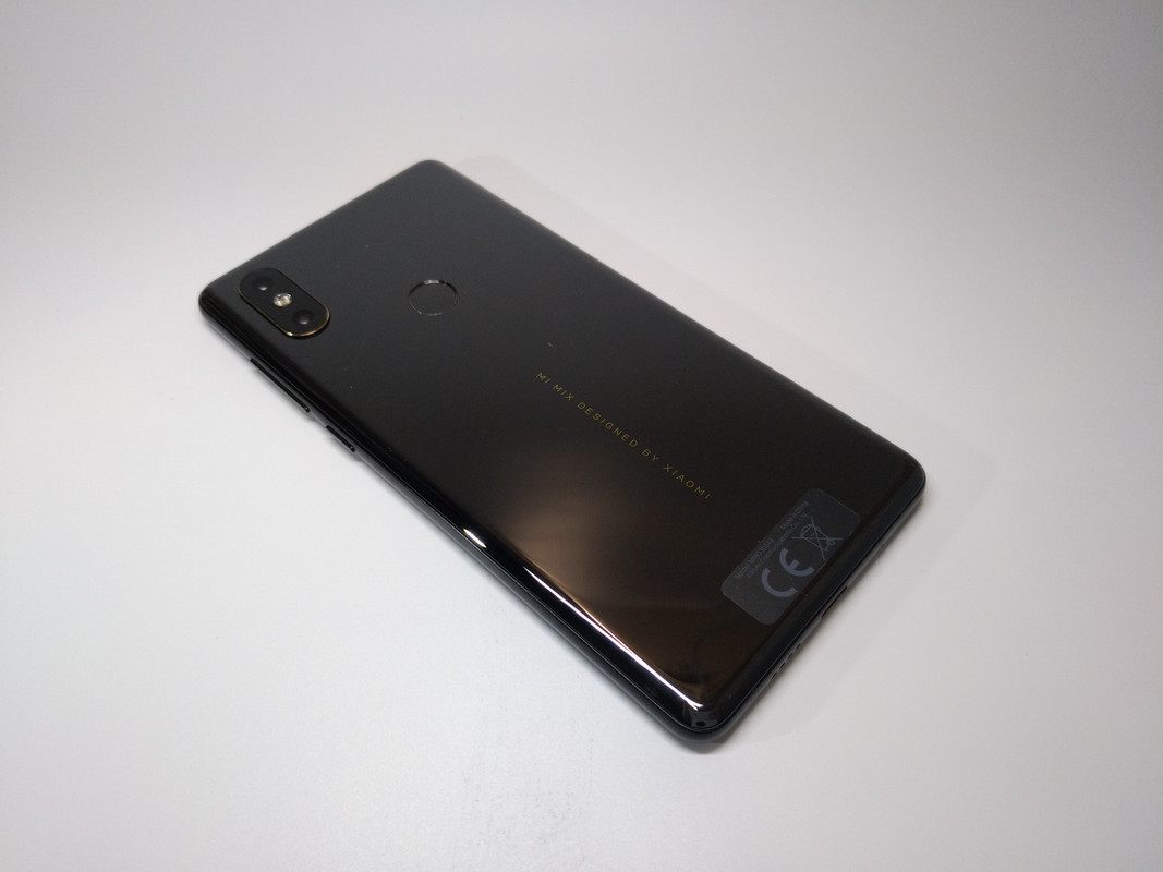

又到透明支架登場嘅時間啦。(雖然傷痕累累但都仲用得

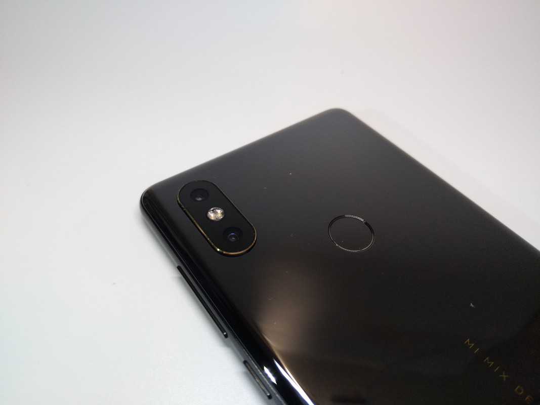

背面嘅指紋識別模組睇落同陶瓷外殼一模一樣,做工好過小米啲平價機好多。

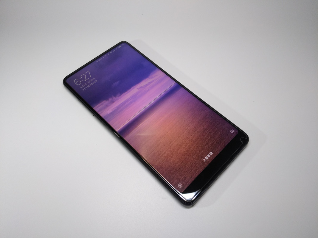

正面同背面都貼有保護膜防止機身刮花。

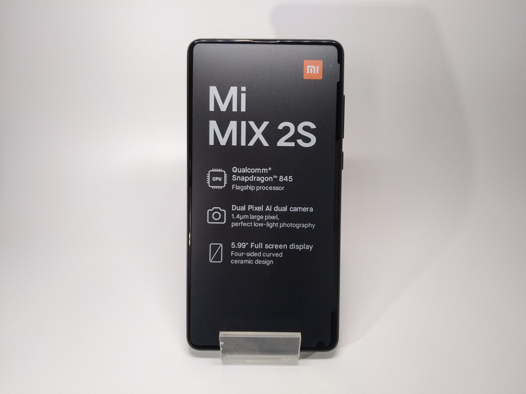

開著機,睇落都唔似有黃mon問題。

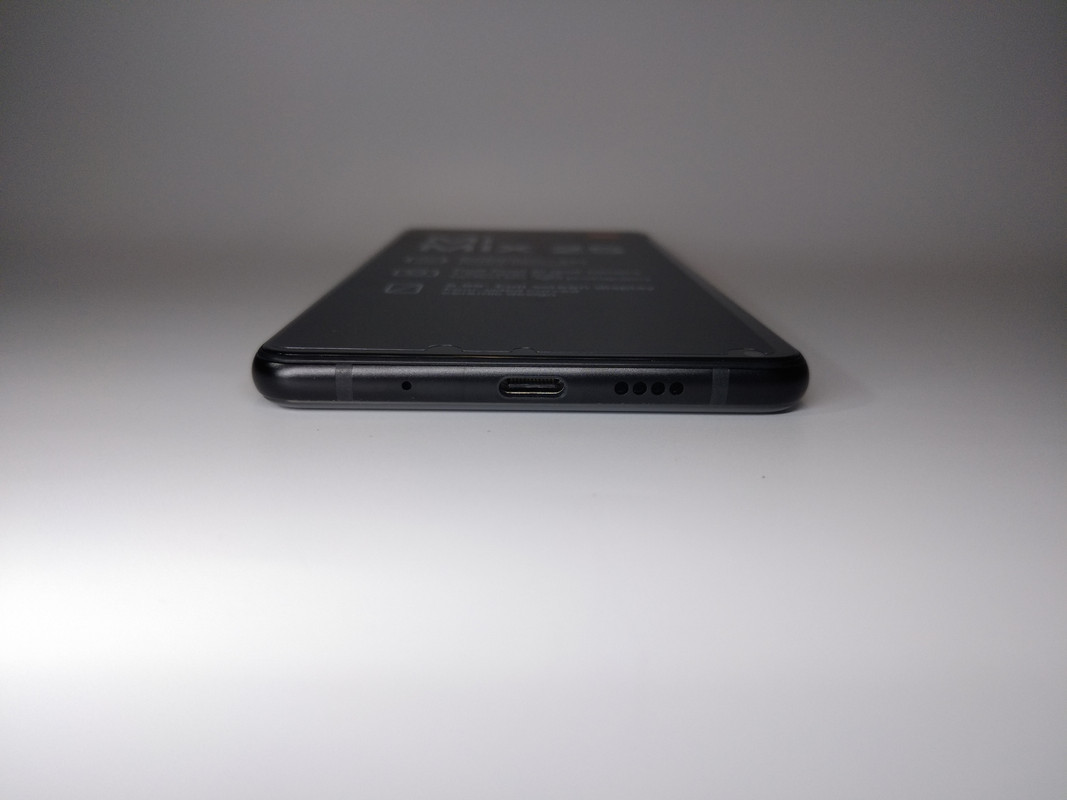

Type C接口入面嘅觸片冇斜埋一邊,而係喺正中間,又冇中伏。

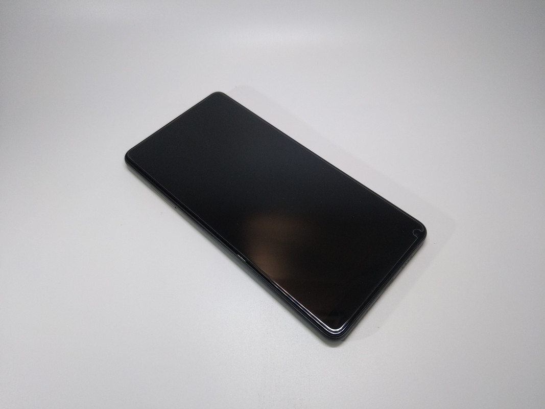

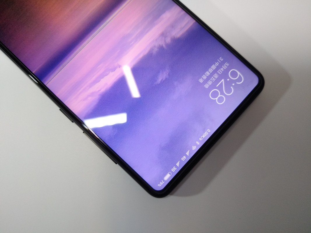

正面除咗右下角嘅攝像頭之外就冇其他明顯開孔,好簡潔。

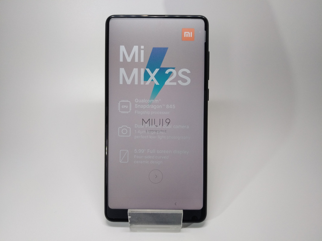

著mon嗰時可以見到屏佔比好高。
第一次買全面屏嘅機,呢個視覺效果都幾驚喜。
實際嘅邊框都好窄,唯一不足就係頂部邊框比左右兩邊略粗,導致視覺效果並非完美。
不過就令到機身更窄,更便於握持。
陶瓷外殼比起玻璃更加晶瑩剔透,好養眼。
不過如果雙攝可以置中會更加養眼。
......如果戴咗手機殼,遮住個指紋識別,應該會俾人當做iPhone X。

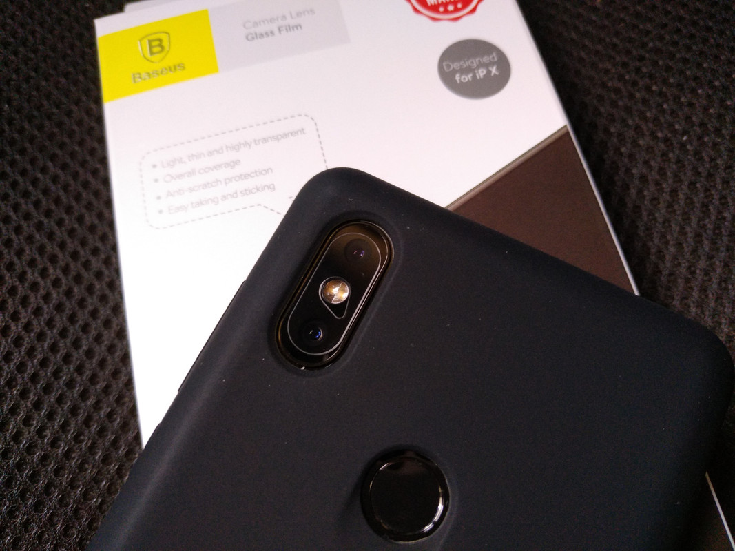

想幫MIX2S搵鏡頭玻璃貼?直接買iPhone X嘅鏡頭玻璃貼嚟用就得啦,啱啱好遮到兩個鏡頭。

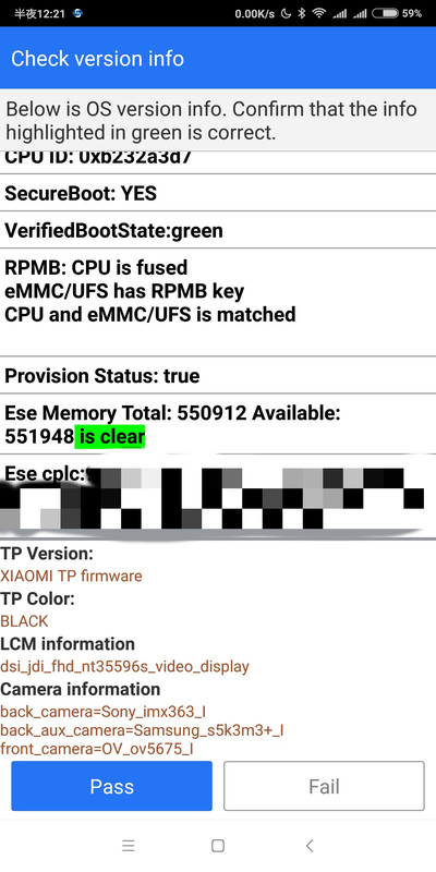

確認係JDI顯示屏。
前置鏡頭係OmniVision出品……
後置鏡頭係Sony IMX363+Samsung S5K3M3。

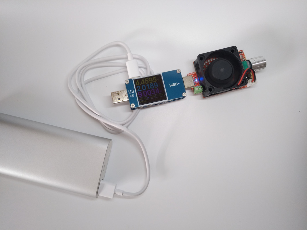

充電線/充電頭性能測試:

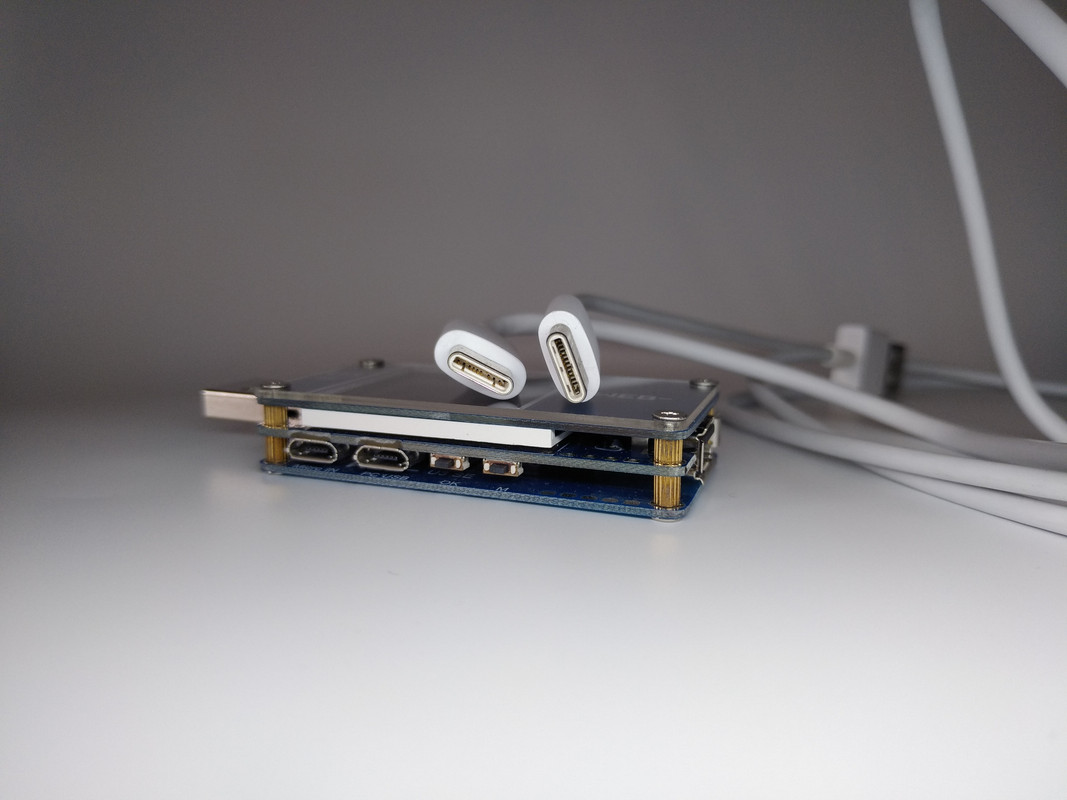

充電線,左邊係MIX2S跟機線,右邊係小米Max2跟機線。
可以見到MIX2S跟機線入面嘅觸點明顯少緊幾個,有偷工減料嘅嫌疑。(點擊查看大圖)

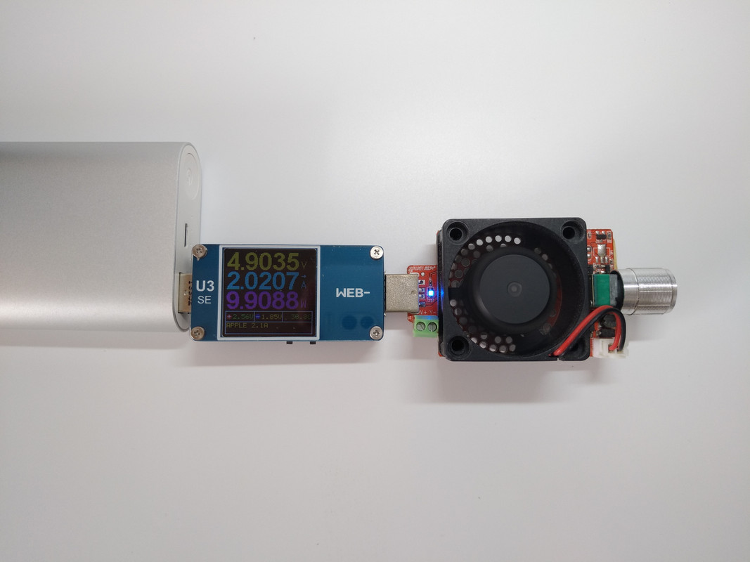

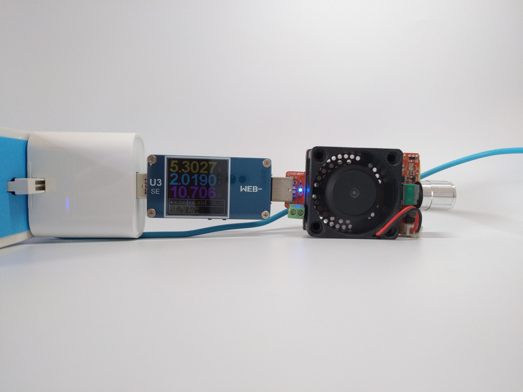

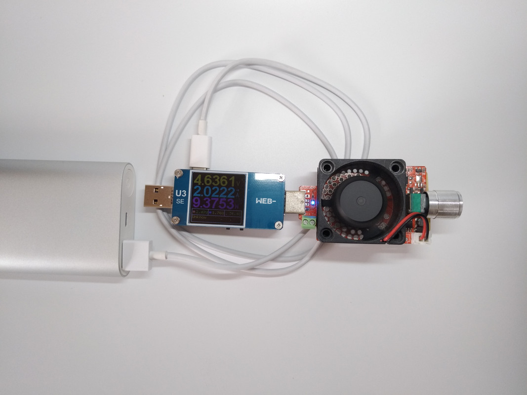

跟住就係測試一下充電線嘅損耗,測試工具包括小米16000mAh尿袋、WEB- U3SE測試器及炬為負載測試儀。
以2A電流進行測試。
尿袋直接輸出嘅性能表現,4.9V電壓。
經過小米Max2跟機線輸出,約4.63V電壓。
經過MIX2S跟機線輸出,約4.46V電壓。
MIX2S跟機線嘅表現居然不如平價機Max2嘅跟機線,都幾失望,而且明明MIX2S條線睇落仲粗啲。

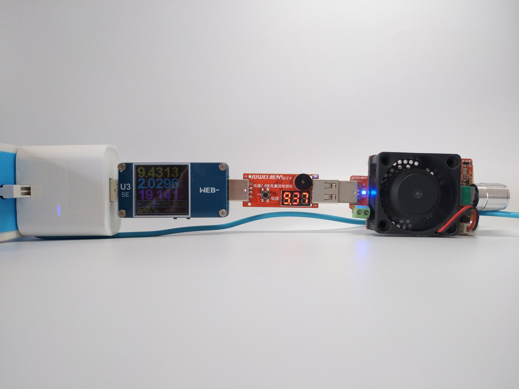

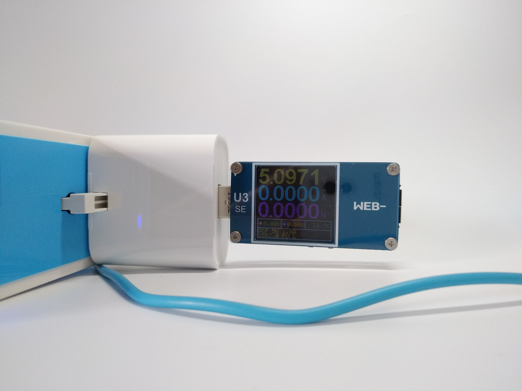

測埋個跟機充電器啦。
充電器空載電壓5.09V。
5V/2A電流輸出,充電器電壓5.30V,即係有“線損補償”。

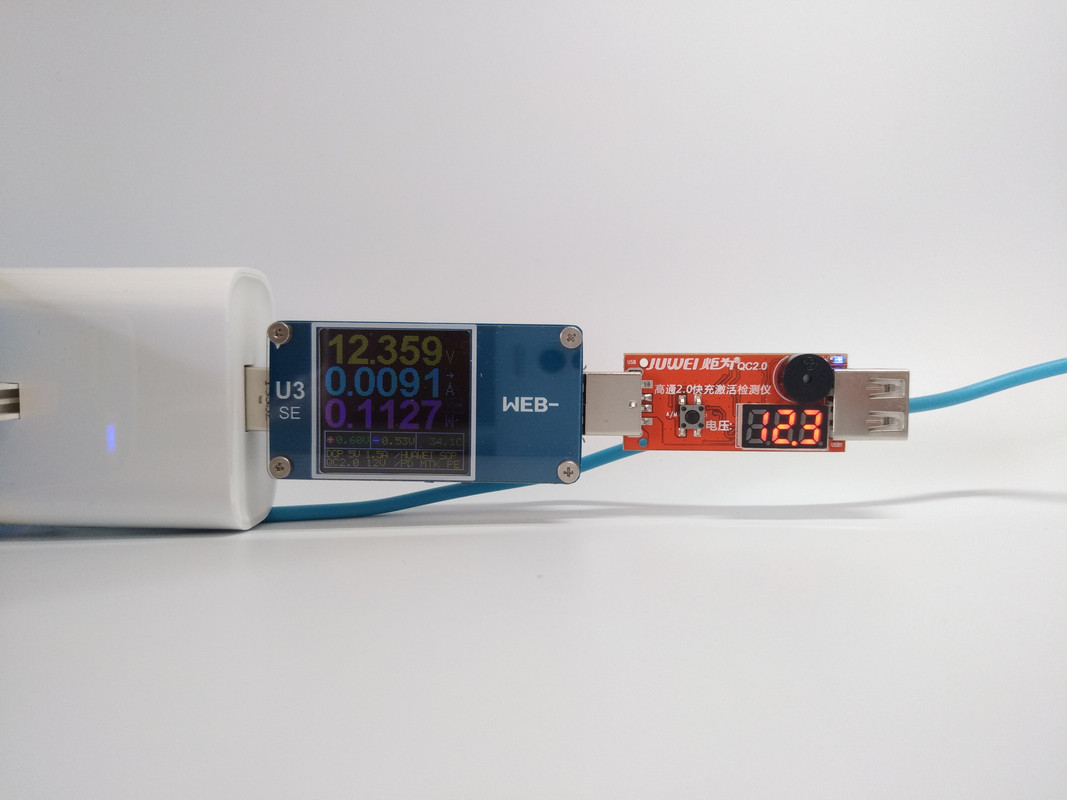

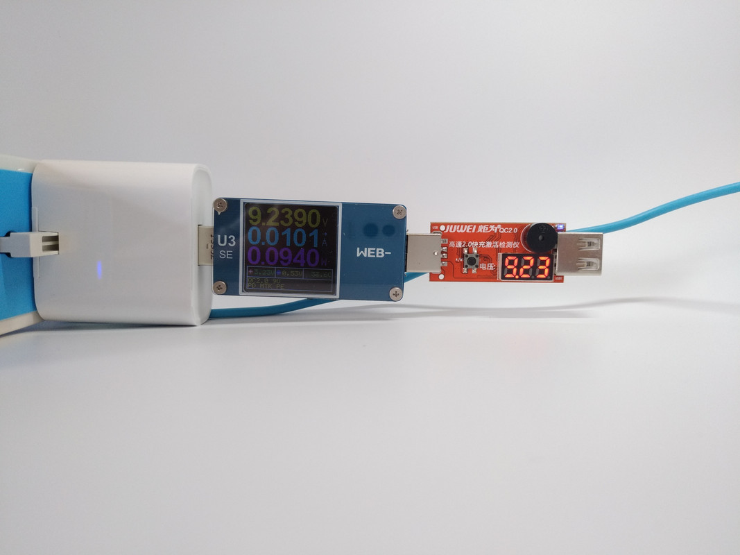

使用QC2.0激活器激活9V輸出,空載電壓9.23V。
9V/2A電流輸出,充電器電壓9.43V,都係有“線損補償”。

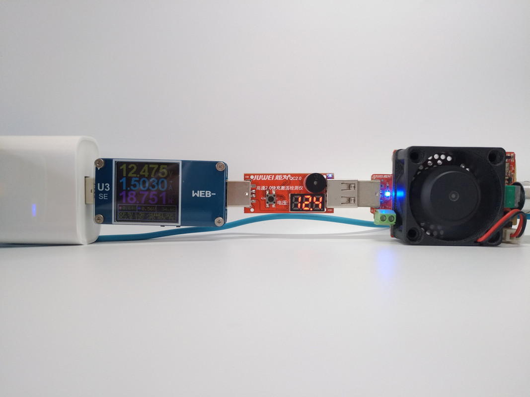

使用QC2.0激活器激活12V輸出,空載電壓12.35V。
12V/1.5A電流輸出(充電器標示最大輸出參數,實測超出1.5A會自動斷電),
充電器電壓12.47V,依然係有“線損補償”。
充電器冇偷工減料,輸出足,而且仲有“線損補償”,可以抵消線材嘅電壓損耗,抵讃。
不過呢個並唔係充電線偷工減料嘅理由。

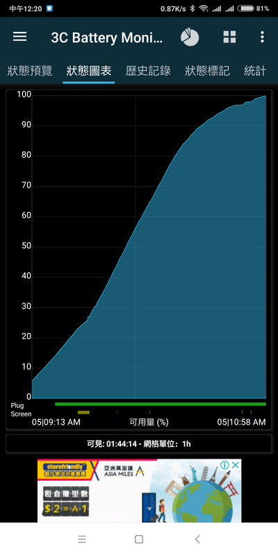

用QC3.0充電頭充電,用時接近兩個鐘。前提係充到2x%之前都係邊充邊玩。

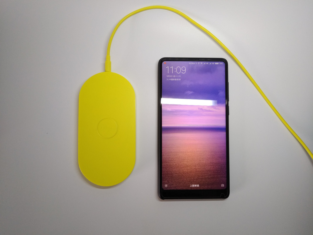

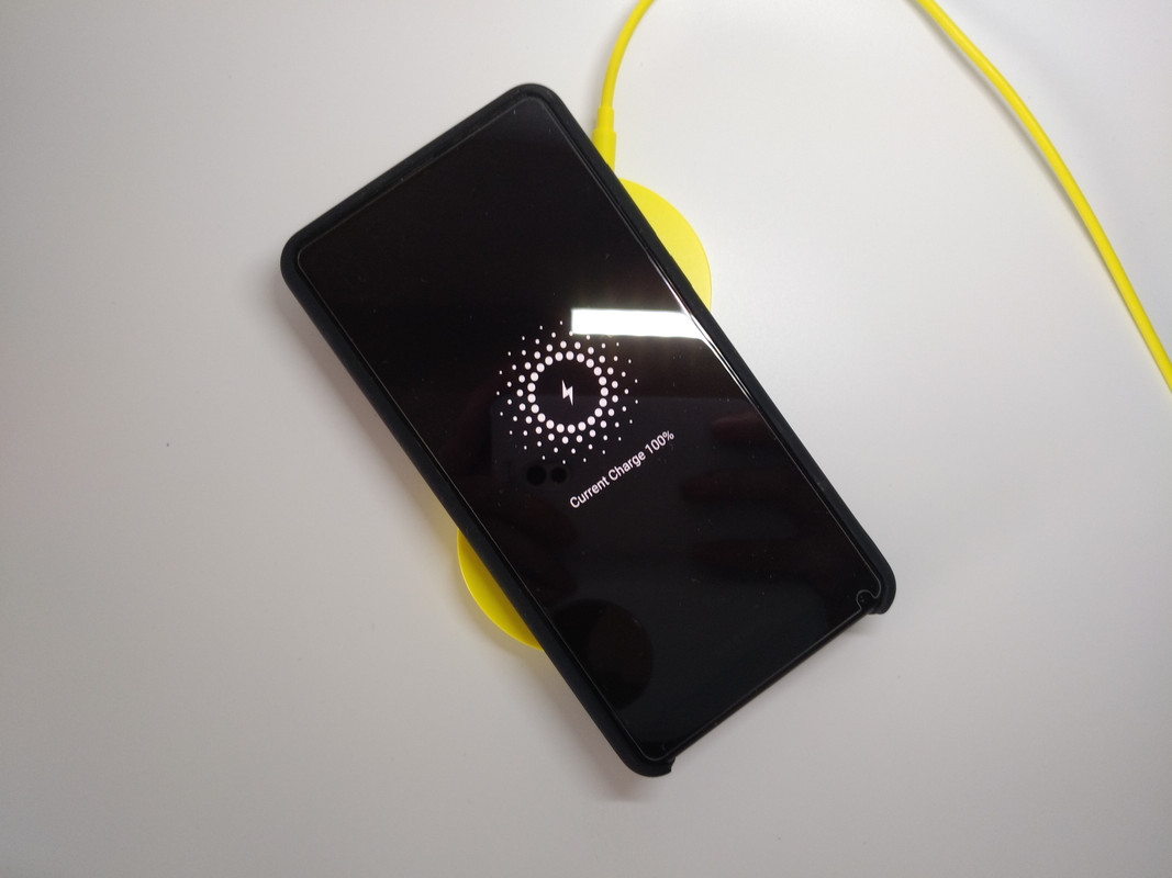

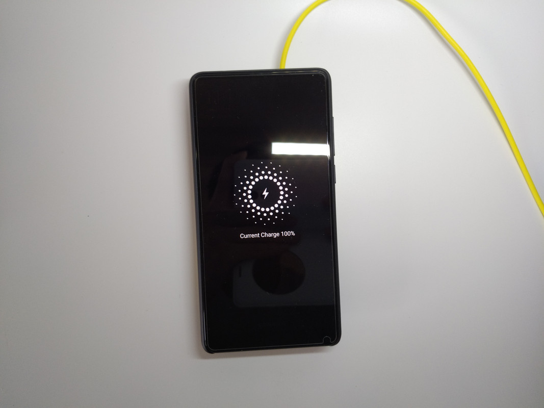

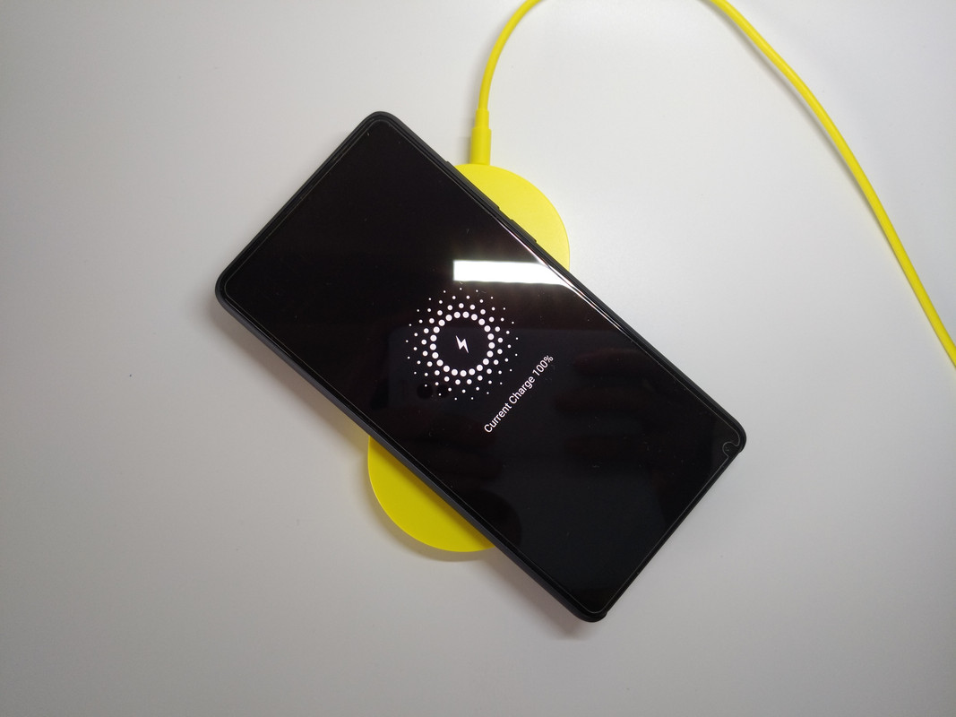

用Nokia DT-900無線充電板測試。呢個係Qi標準嘅充電器,理論上MIX2S應該兼容。
戴住跟機嘅硬殼,唔影響無線充電功能。
唔同角度都可以叉電。

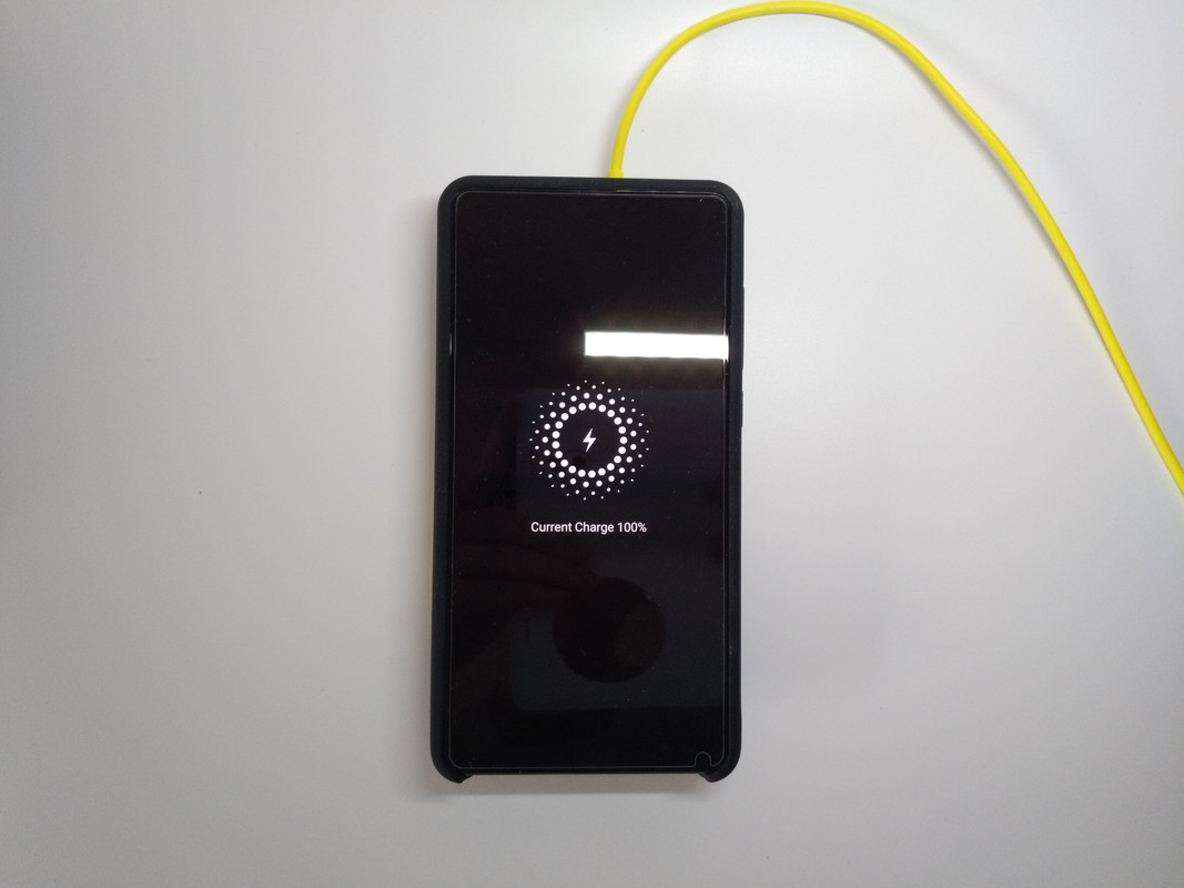

非原廠出品、比較厚嘅手機殼又會唔會影響無線充電功能呢?
答案係......唔會。
不過如果手機背面有任何金屬物品(例如指環支架),無線充電就會用唔到。
至於充電效率......我呢塊nokia 5W功率,小米跟機嗰塊7.5W功率,基本上唔需要期待佢會叉得幾快,只係方便使用咋。

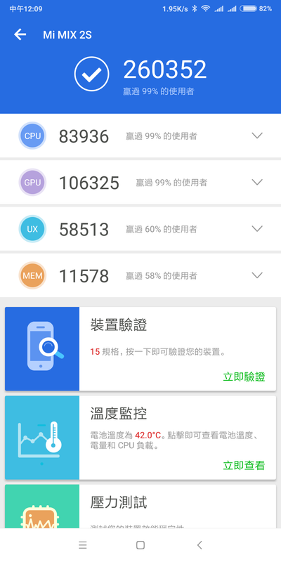

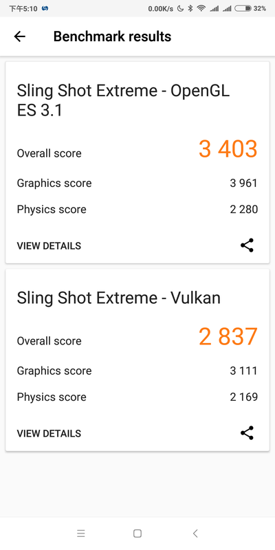

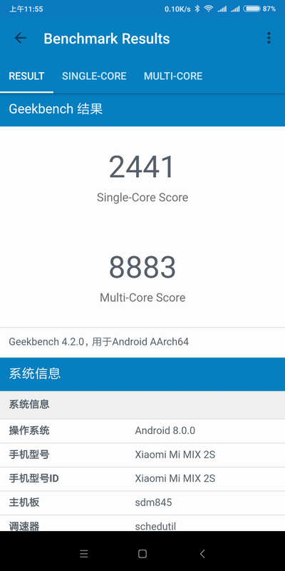

跑分:
Geekbench
雷兔兔

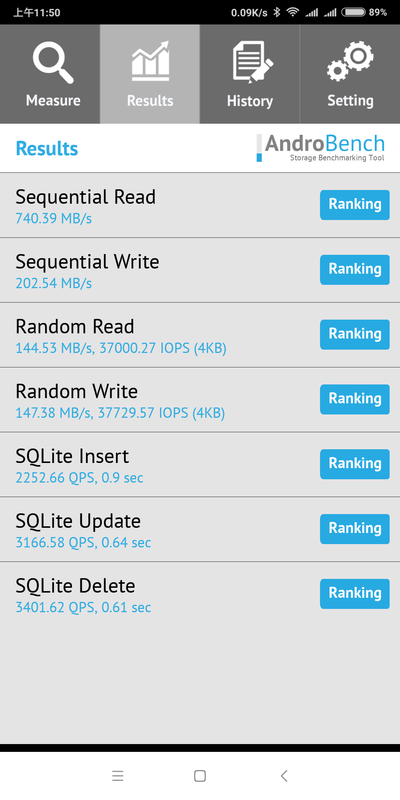

Androbench
3DMark
