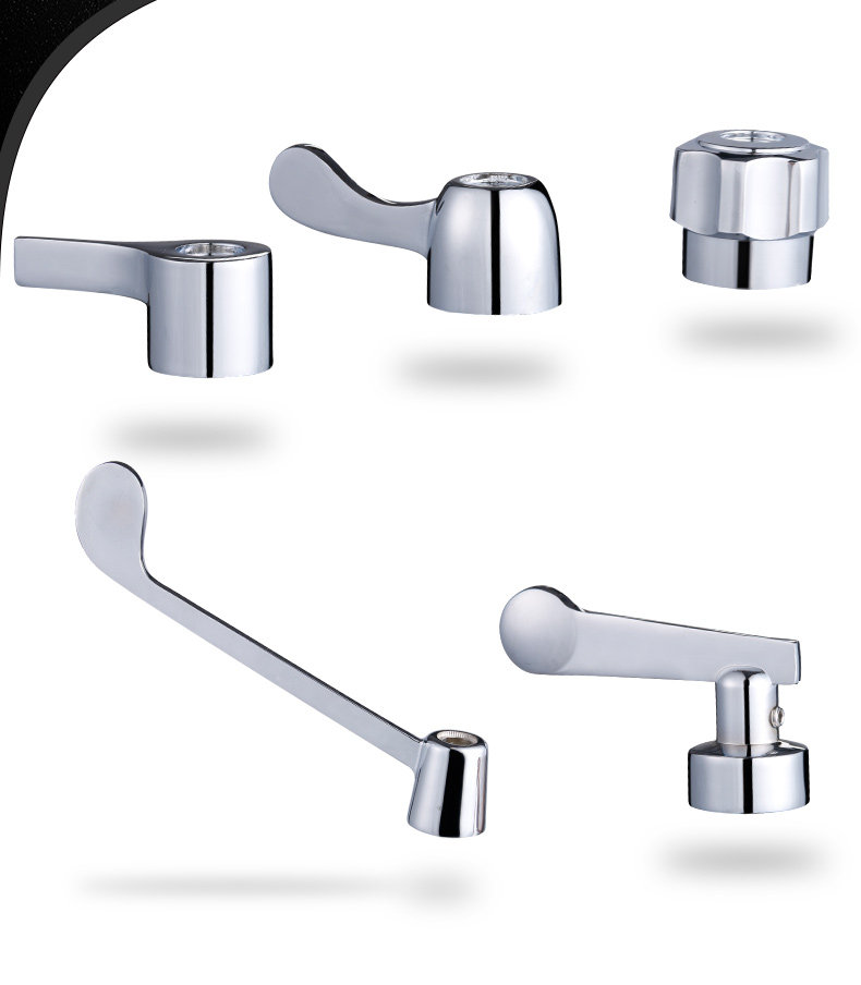

本身洗手盆分開熱水同凍水龍頭制,依家想更換為上揭式或者有柄左右撥嘅水龍頭,唔想用番手指去擰嘅款,唔知淘寶上邊有冇啲可以分開凍水同熱水嘅水龍頭賣?因為多數淘寶上面賣嘅都係凍同熱水合埋一齊嘅款式。
如果有嘅貴唔貴同埋用唔用易安裝?

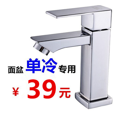

我就建議換埋個面盆 中間單孔入水 改用單控冷熱水龍頭 用起嚟都方使啲

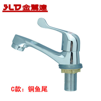

真係唔想換盆 就買兩隻 單冷水龍頭 早幾年喺香港水喉潔具舖買過 都唔駛 100 蚊隻
淘寶搜尋關鍵字 单冷面盆水龙头 洗手盆洗脸盆台下盆龙头
以下呢隻 兩兜野人仔
以下呢隻 四兜野人仔

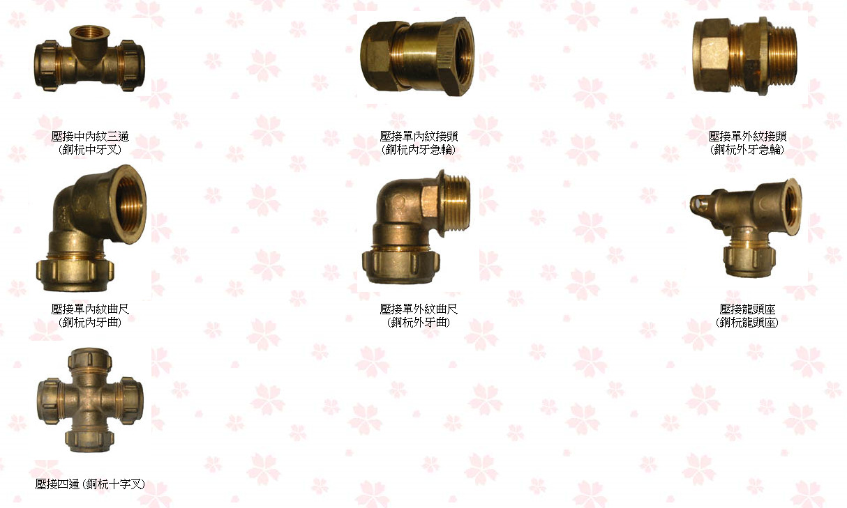

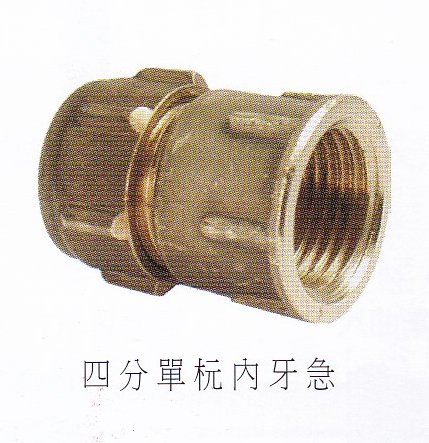

喉大小 其實都有統一標準
但龍頭下面果度牙長度 可能同你用開既有出入
到時可能要 CUT 喉再駁(銅欖內牙急輪)  或要換條長啲既銅喉

若本身水龍頭正常工作,可配左右撥把手的.
回覆 6# HK2046
原來網喉有藍色紅色咁得意?
我以為淨係得原色
回覆
hprsft 發表於 2018-12-28 08:43
人哋就係唔想左右開
