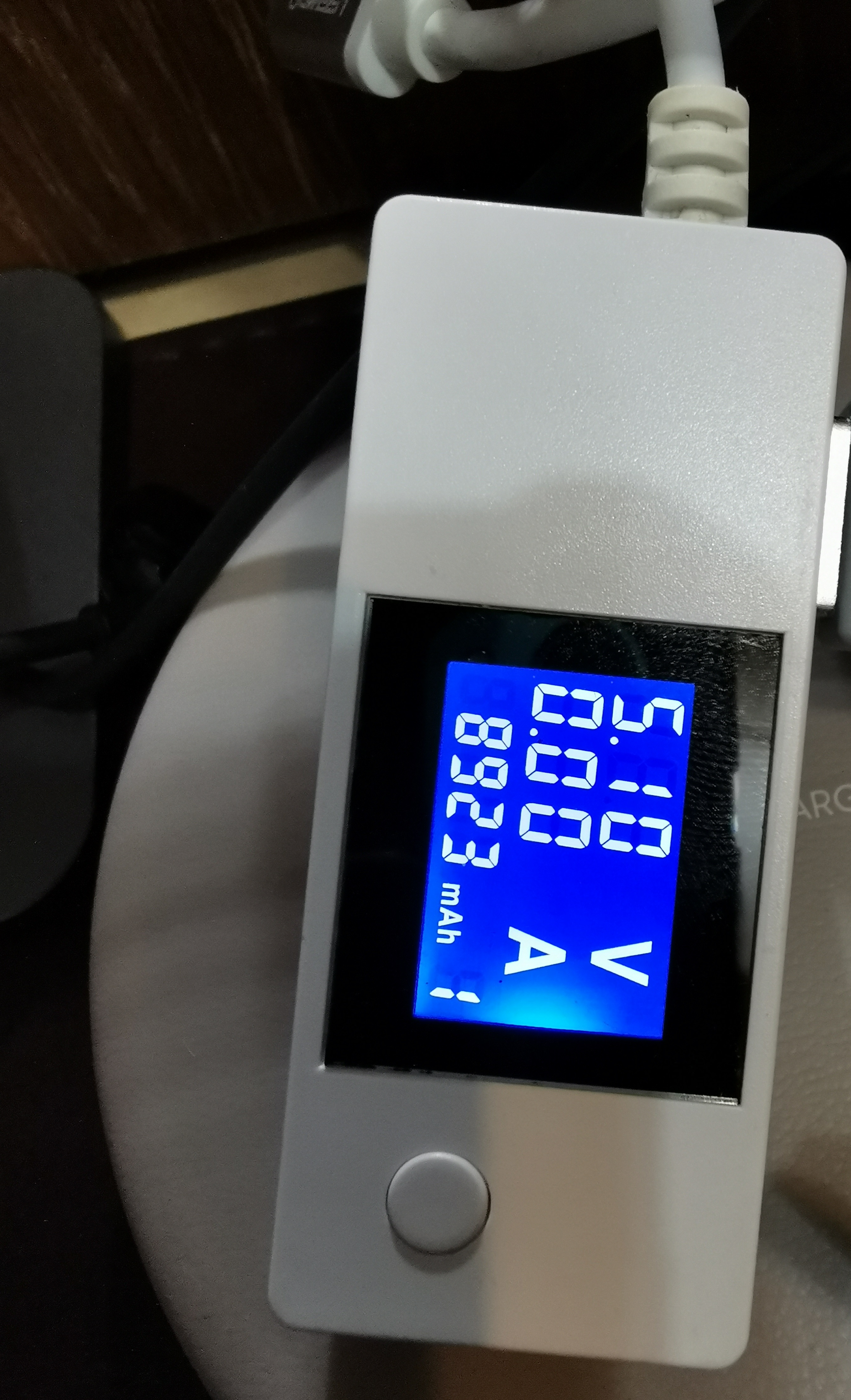

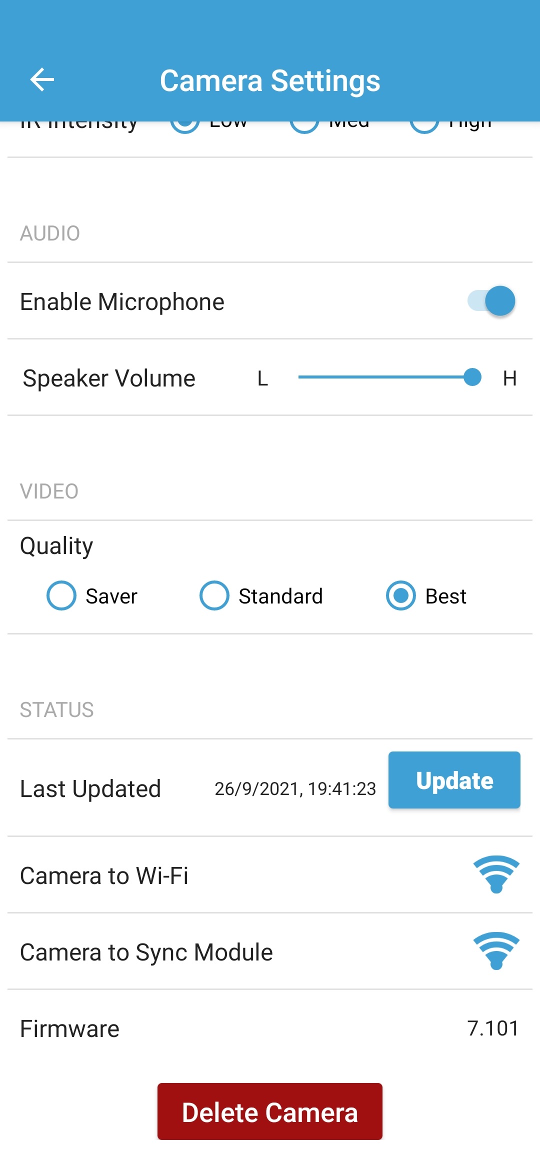

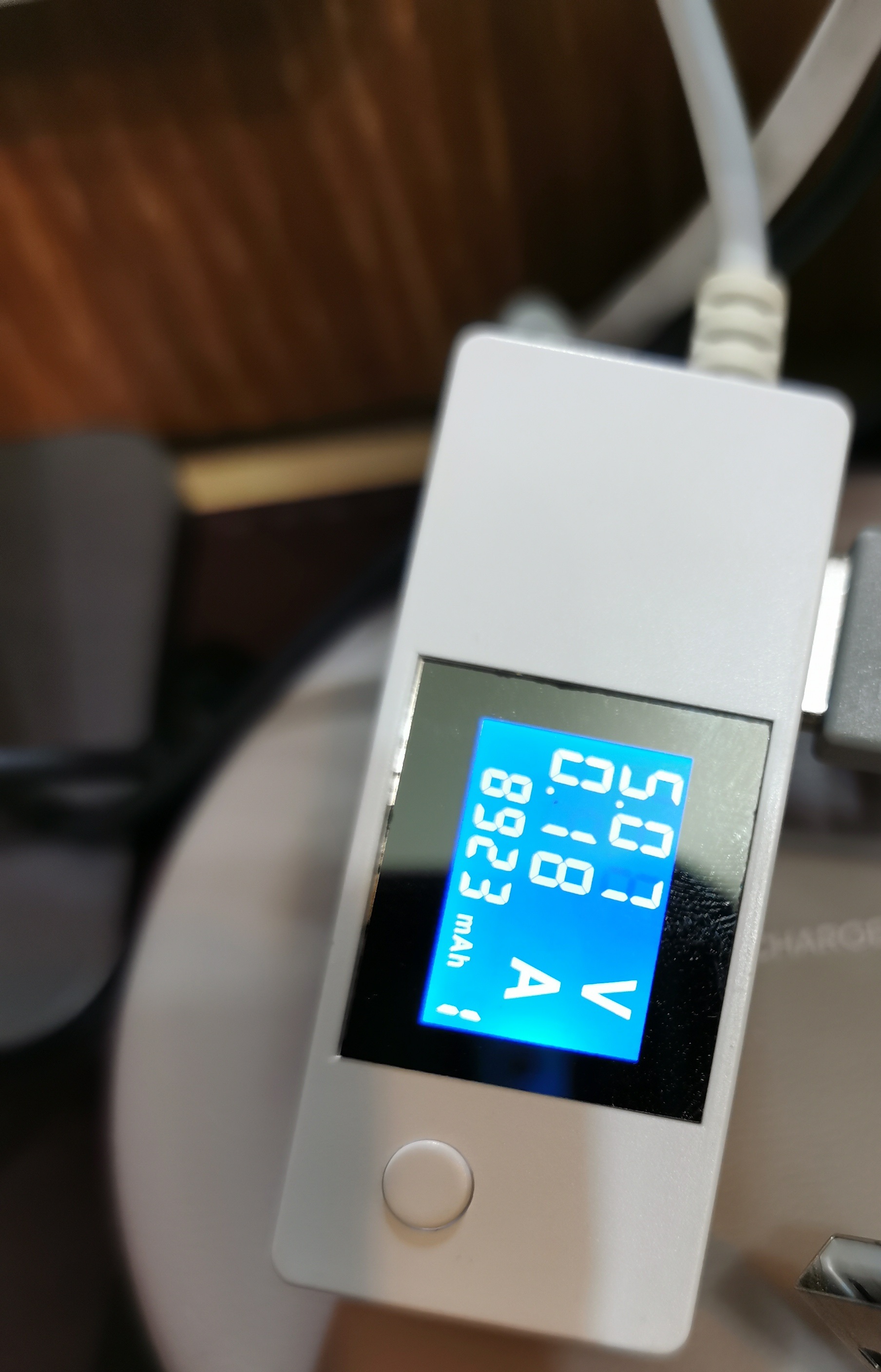

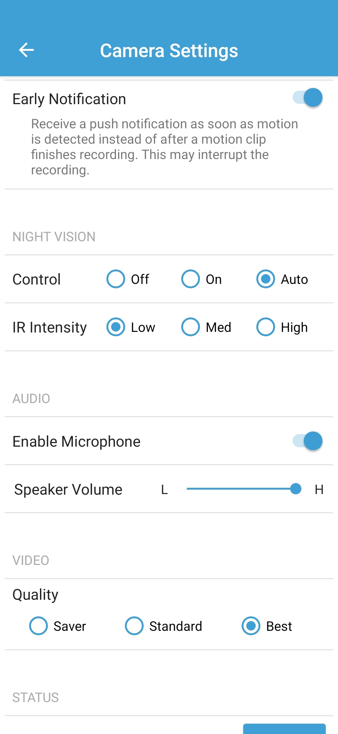

Blink Setting
接上了電話的USB充電頭,無觸法時0A
觸法時,有物體移動(開始錄影),應該係最高0.23A
如果接上Power Bank當0A時,Power Bank就會停步供電,咁Cam就無方法再叫著Power Bank,要人手按一下Power On。
