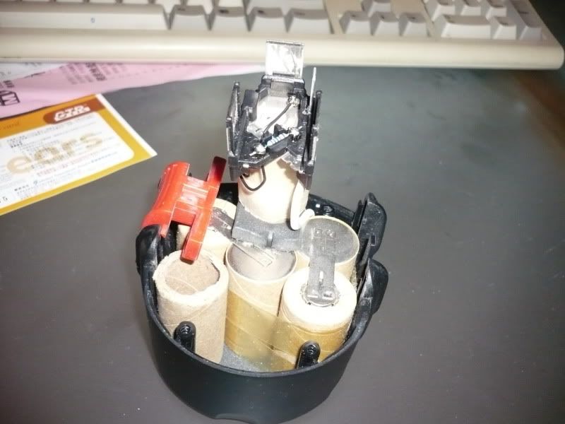

把電批舊電打柴, charge滿都係用得一陣
http://www.hkepc.com/forum/viewthread.php?tid=1235775&page=1#pid19844473

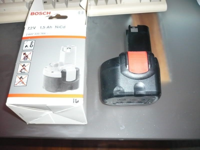

今日去鴨記用左成2舊水買過舊新既.
一如以往, 舊電都要做postmortem examination,
入面好簡單, 由六粒1.2V 既電芯串連一起,

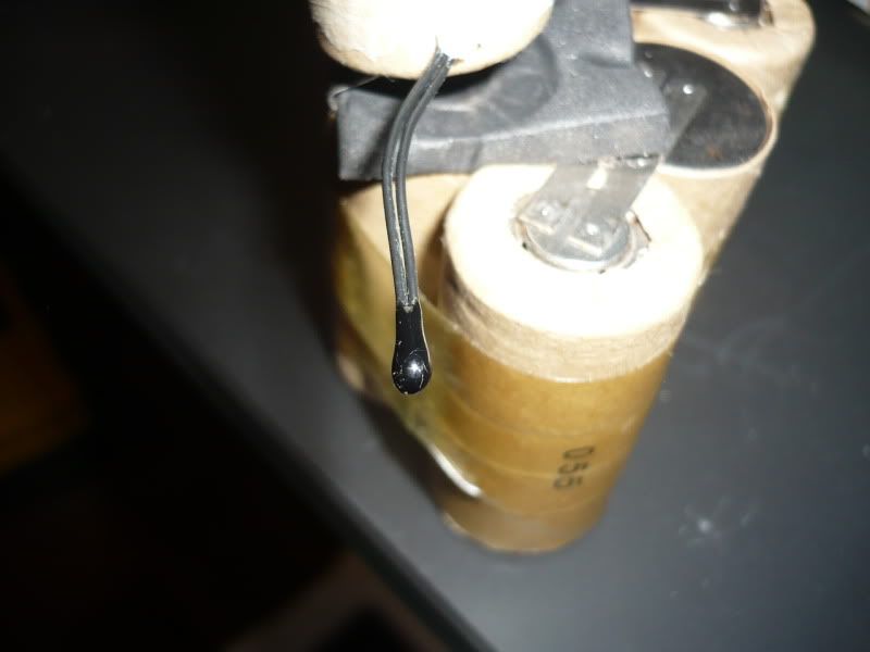

仲有一粒電阻駁住一粒黑色豆狀物體, 相信係thermister, 用嚟monitor 住電池charge 緊電時既溫度.
呢舊電咁快用完, 會唔會粒thermister 壞, 俾左個錯唔訊號個charger, 以至charge唔滿 ?
(因為charge 呢舊電時, 好快charge完), 如何量度thermister正唔正常??
又如果真的是電芯老化, 買五舊NiCd電(dia: 22mm, length 42mm) 換左去, 可以嗎?
改用NiMH or Li 電又得唔得呢?
假如$20粒, DIY 要一舊水 ( $20x6),
成個買新既, $195.

應該係6粒1.5Ah 既 NiCD 電.
6 X1.2V = 7.2V
你可用NiMH, 一樣係6粒1.5Ah.
當然可以DIY自己換電,但唔化算.
P.S. Li 電唔得,個charger 唔同
[ 本帖最後由 raymondchan338 於 2009-6-3 23:27 編輯 ]
温敏电阻用表噶电阻档度住,加热冷冻噶电阻系唔同噶,NiCD和NiMH噶充电方式有区别,代换个时要注意
