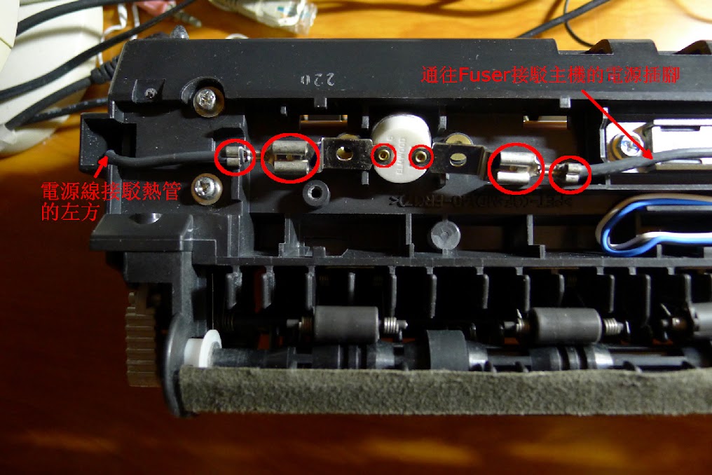

彩鐳損壞實圖:

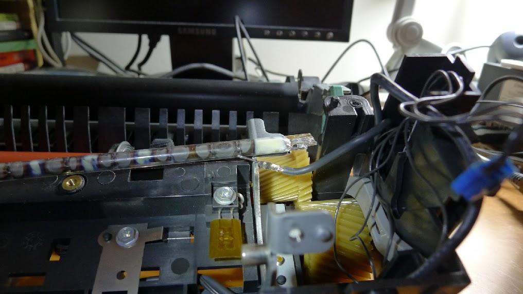

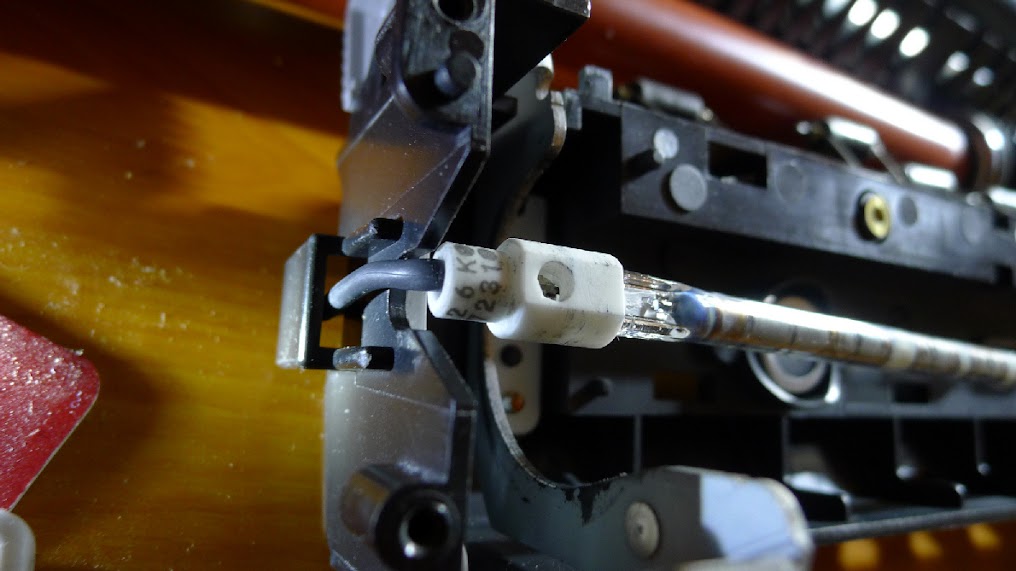

熱管斷了的部份 (紅圈為斷裂位置)
熱管電源線 (斷了的一條)
熱管電線都是焊死的

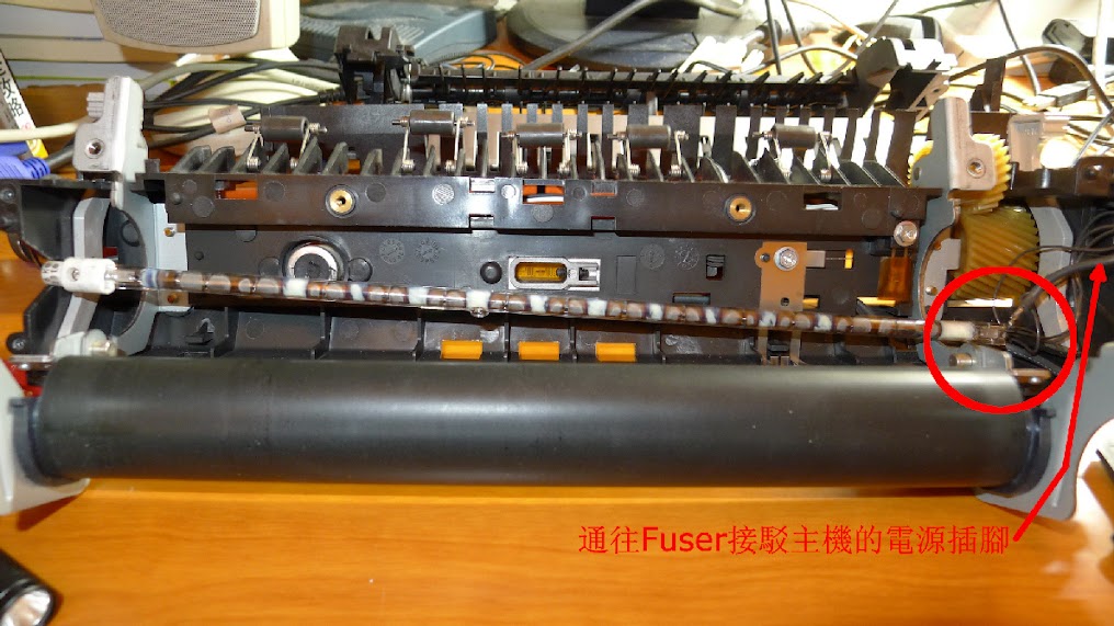

同一條熱管電線, 走到fuser後面, 全條線 + 熱感電阻 都係焊死晒 (紅圈為焊死位置)

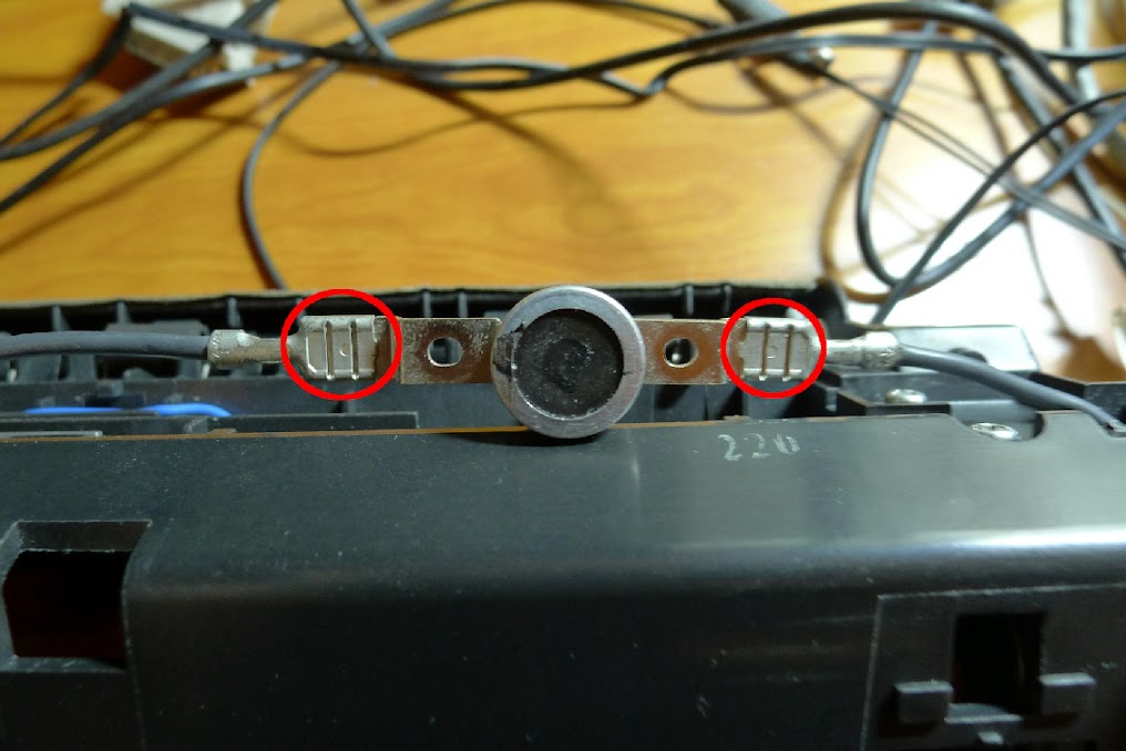

同一粒熱感電阻, 由另一面影起 (紅圈為 焊死/夾死 位置)

小弟有以下疑問:
1. Fuser熱管上寫著"220V USHIO  650W HK1 Y", 除左大陸同淘寶, 邊度有得配?
2. 熱管怎樣拆出來? 要用乜工具? 因為d 線都係焊死左
3. 如何用他錶正確測試熱感電阻? 電阻旁好像標記 120度, 即係過 120度就有電阻唔通電?
4. 熱感電阻又要點拆? 可以去邊度配?
感激萬分

你支暖管燒到咁樣......
回復 7# henry17
真係燒左? 我都唔知, 因為我唔知全新熱管係點...
我都唔明, 部機好少用, 有時幾個月先印幾張紙, 如果咁都燒熱管, 我諗可能係printer個高壓板出事, 不過我懶得拆由佢算
