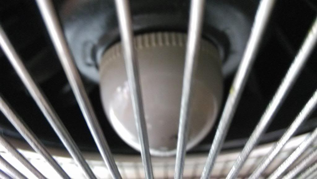

原來其中一隻用作固定風葉的小杯天生有缺憾,
未能牢固鎖緊風葉在馬達軸上,
所以有怪聱,
換了那隻小杯就正常了.

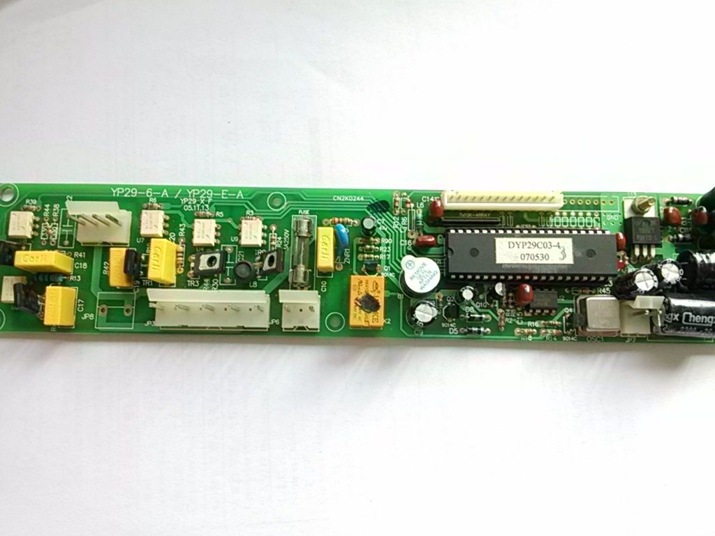

保養期滿後再用多幾個月,
又出現問題....關唔到機.
惟有試吓DIY,
tactile switch...換,

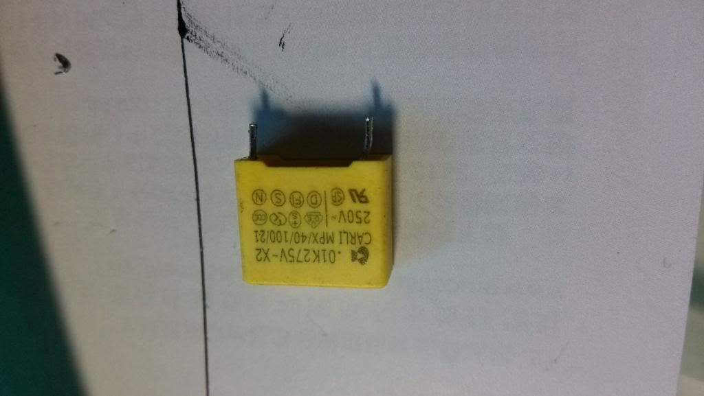

幾乎所有主控板電容都換了,
可惜問題未能解決.
電子野我已冇能為力
http://www.hkepc.com/forum/viewthread.php?tid=1967571

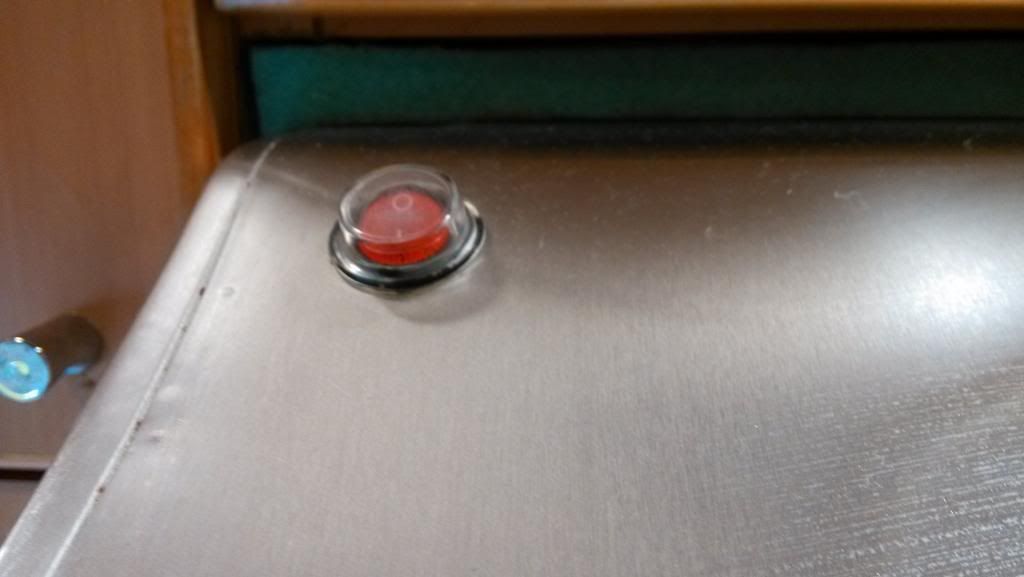

為咗可以安全熄機,
在鴨記拆資18蚊加5蚊買咗支18mm 鈴梳及開關制,
加裝一個電源開關.
http://www.hkepc.com/forum/viewthread.php?tid=2012443
因為用係廚房, 個制又唔係防水制,
都係加個防水膠蓋係個制到好D
雖然問題已解決,
但不到黃河心不息,

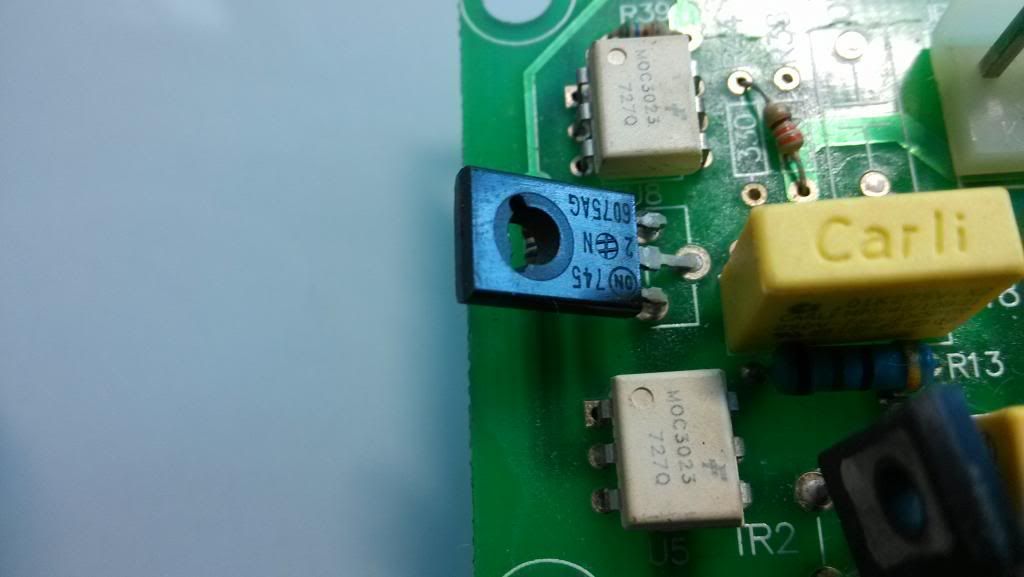

有Ching指可能係optoisolator/triac失靈,
http://www.hkepc.com/forum/redir ... 012443&pid=30747247

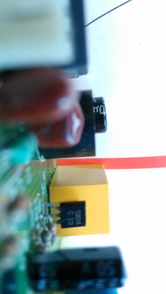

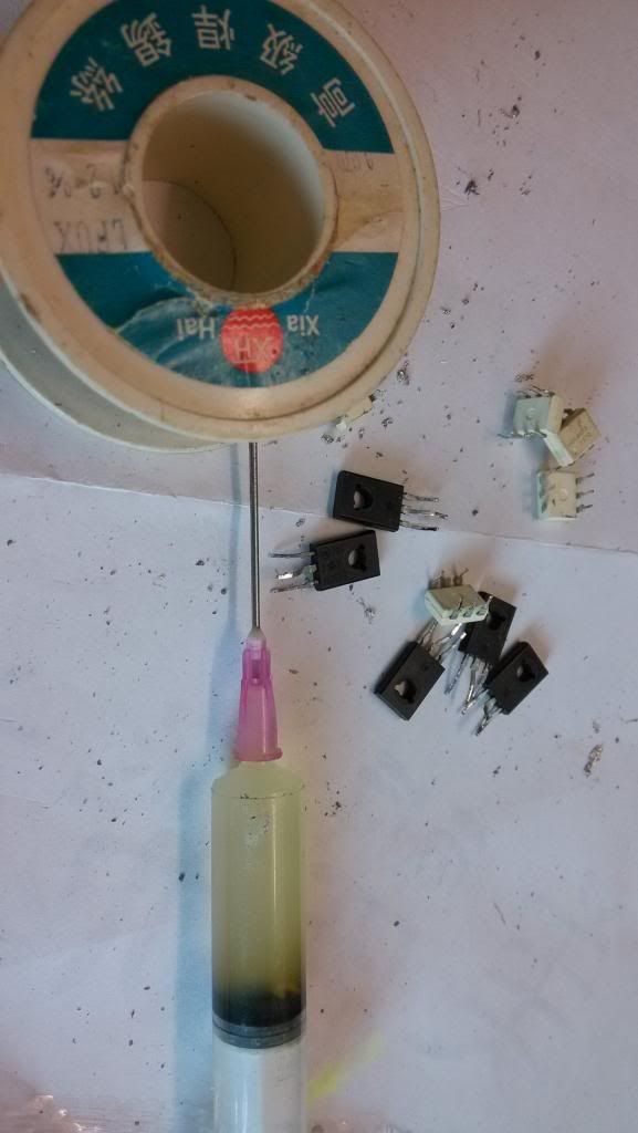

好!再拆,抄低可疑靈件型號,

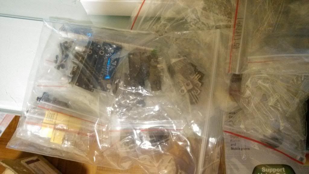

唔爭在買埋佢同幾粒晶體管
拆資幾個人仔淘返嚟一試
有時間開工, 先換5粒光opto-isolator (MOC 3023) + 5 粒 triac (2N6075AG)
嵌番所有野, 試機,
ok, 要開就開, 要熄就熄,
1-6段風力已可以調校,
做完手術至今已個多星期,
未有再出現失控情況,
看來已經修好了.
(晶體管及那黃色的電容用不著了)

滿門抄斬的零件已放在天牢, 待我找到方法尋真兇才處斬.
另外, 上RS睇過, 我換果5粒opto-isolator +5 粒triac 要太約50蚊, 差唔多係Taobao 嘅 5倍.
因為唔sure係咪佢壞, 所以平平地淘嚟試.
不過在樓主立場, 我都會一次過換晒佢, 同時買多少少零件做備用, 免得日後又嚟煩過.
