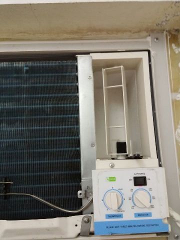

請教點甩個機肉出來呢???系咪就甘拉圖中左下的握手位就甘拉就得?????拉吾郁系咪仲有螺絲要鬆???
taiman52 發表於 2016-11-27 14:56
幅圖影右唔影埋左邊
上圖右邊藍色隔離 有粒螺絲及鐵片
呢粒鎖機螺絲 鬆咗佢 塊鐵片可攞出嚟 (鐵片勾住機殼)
可能得呢粒 又或者左右各一粒
鬆咗呢粒鎖機螺絲
附件: 您需要登錄才可以下載或查看附件。沒有帳號?註冊
鬆咗呢粒鎖機螺絲
你影啲圖 影得一半 又無全貌
正常下面箭咀住置 應該有粒螺絲收住機殼
等佢拉機肉出嚟時 唔駛連殼一齊拉郁或拉出
下圖機底 U 形三條鋁角可以用返 但睇埋下圖
室內機邊左右兩條鋁角 未必用得返 (除非你新窗高度 短過舊窗) 否則要買過兩條
而且新窗再高啲既話 機頂又要加多一條
用鋁角加腳 可以咁整 黑線係腳 紅點收螺絲

知道啦,我照做部機拉到出來啦.THX
