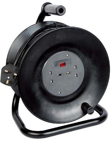

頭盔mode,裝固定電力裝置要有牌
只能合法建議樓主買拖板轆
或者用充電式電動工具

頭盔mode,裝固定電力裝置要有牌
只能合法建議樓主買拖板轆
或者用充電式電動工具 ...

1. 比較合適。
不過最好有實際環境圖。除非要長期俾電户外用,其實用拖板亦係最簡單方便,拖板同線嘅質素用足料產品就可以。我經常用拖板駁(>2000W)電暖爐、電磁爐之類,都冇問題。

不過最好有實際環境圖。除非要長期俾電户外用,其實用拖板亦係最簡單方便,拖板同線嘅質素 ...

我有個問題,圖1是類似拖板接拖板,其實用這個方法有冇問題,我見多數出問題都是不同型號拖板接駁就出事
