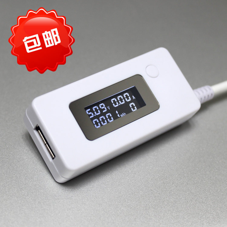

我用呢啲。
充電電壓理想,電流理想嘅,留低。
唔理想嘅,淘汰。
我用呢啲。
充電電壓理想,電流理想嘅,留低。
唔理想嘅,淘汰。
mdws2002 發表於 2018-3-15 12:12
正解,呢隻白尾巴,真係家居必備!
雖然佢唔太準確,但勝在夠平,一般用家已夠用。
想pro D咪買支UNI-T T658有名有姓D囉

回覆 6# dcc2000
白尾巴 是市場上銷售量最大,價格也合理。
香港普羅大眾沒技術基礎,確實不需要知道精確多少mR電阻值。
當事人會用甚麼方法去檢定那條充電線品質優良與否?
   估計多數人會是 (1) 情況
(1)
由充電器先接白尾巴,再接充電線,最後接到電子設備,例如手機/平板電腦。看輸電量多少。
受白尾巴本身電阻影響,測出來的輸電量大加折扣。當事人會誤以為那些充電線全都不好。
(2)
由充電器經 USB-A to Micro線 到白尾巴的小接口(看圖),再接電阻。
看用不同充電線,白尾巴顯示的電壓有何不同。
電壓越高 => 電阻越少 => 充電效果越好
