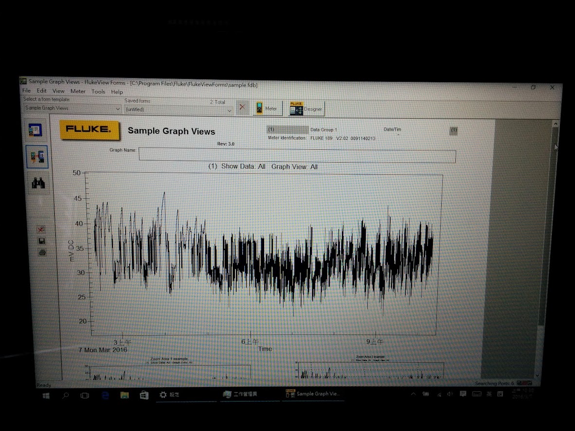

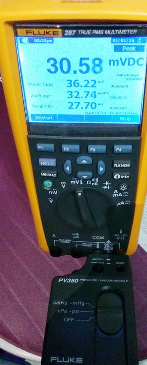

買隻表LOG 住就知係咪真係水壓問題
圖中的 1mV 為 1 PSI
