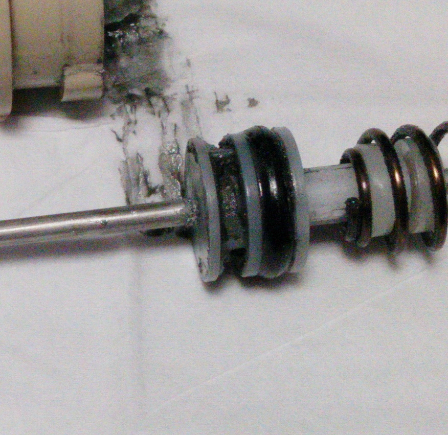

原裝是下圖的樣子, 存在大量虛位

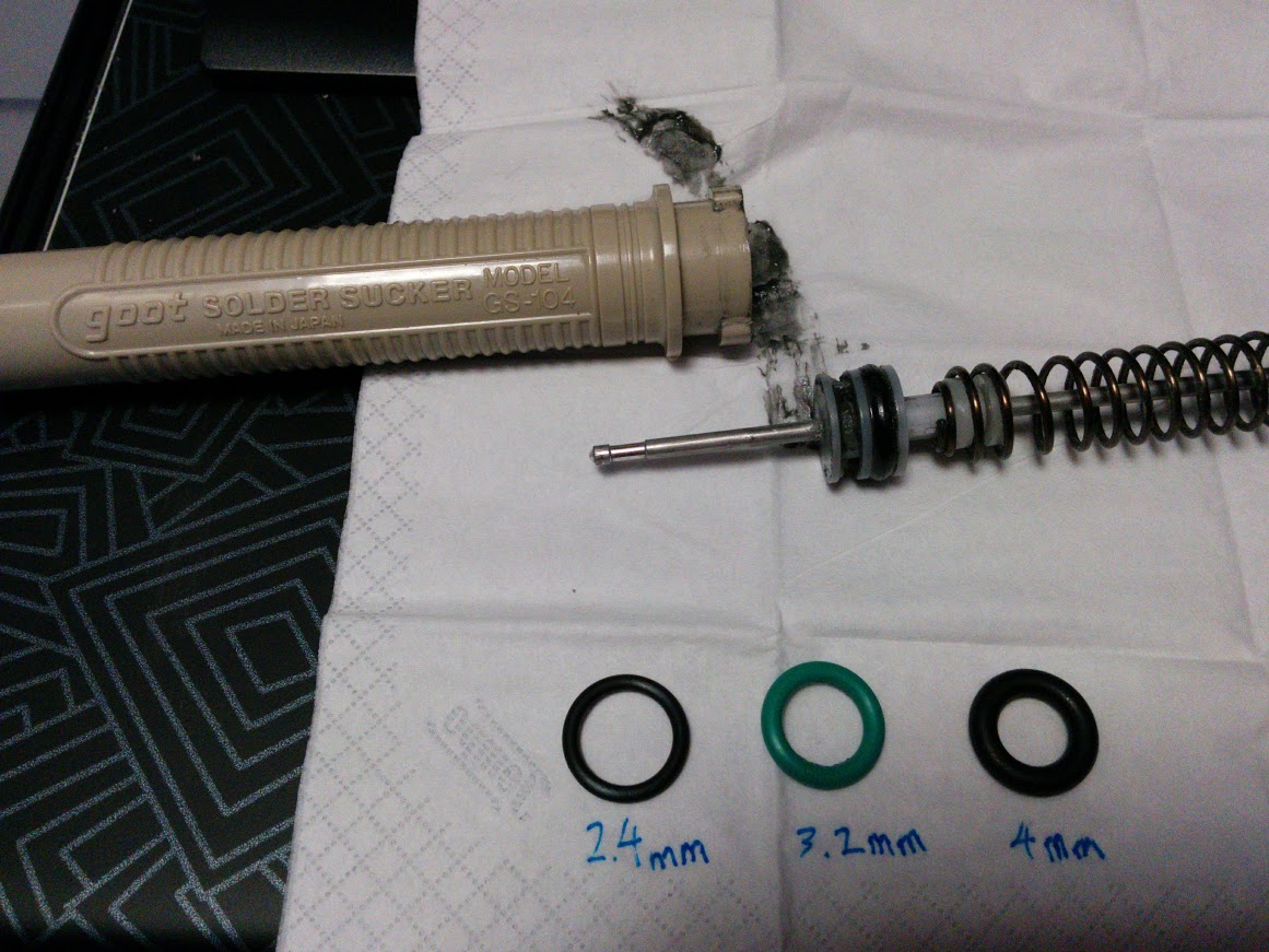

拆下後的樣子...黑的是原裝的2.4MM, 綠的是新買的3.2MM

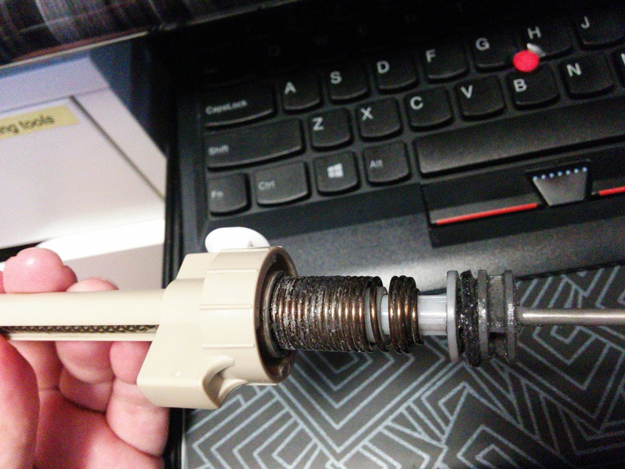

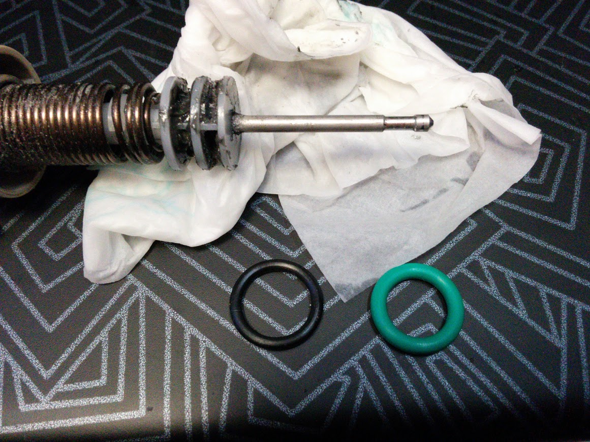

裝上3.2MM 的發現仍有虛位..在沒有重新加油入去的情況下, ..用指頭頂住吸口, 測試吸錫時支彈弓每幾秒就慢慢向上移少少...說明仍會慢慢漏氣.但明顯比2.4MM 的一下到頂改善了好多

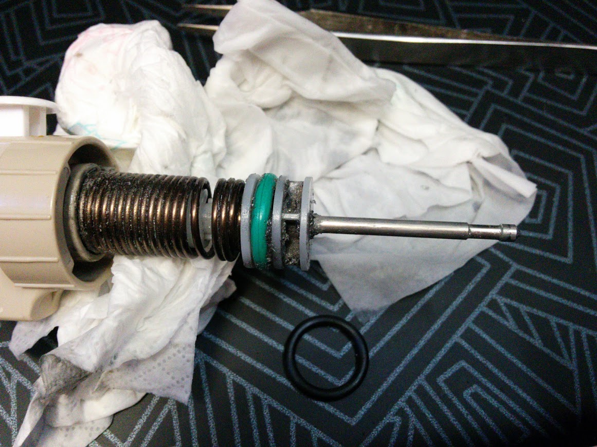

最後裝上4MM 的...完全係FIT SIZE 了..冇重新加油入去的情況下, 用指頭頂住吸口, 測試吸錫時支彈弓冇移動..說明密封性能良好..不會漏氣.
好明顯原裝果果O-RING 係配錯左...
外徑的上下位置有虛位.而內徑內的位置同樣有大量虛位..
18MM 外徑, 4MM線徑的 O-RING 先係呢把吸錫器的PERFECT MATCH 黎
建議有呢件工具的CHING 必換, 因為換左之後真係兩個世界...
