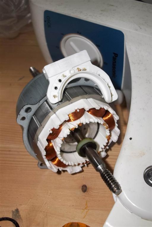

發覺 開機輕微會轉 估計是電容死亡
拆下電容測少得番0.6uf 換好了一uf電容
換好電容之後
老習慣清洗一下轉軸前後油漬
發覺了轉軸一方是不能退出
為有甚少許 天拿水清潔 立曬油脂
用手轉鬆轉軸時
原廠的摩打白色 接線膠板 甩了出來
並不是故意撞出來的
白色 接線板以為可以放下去就用得返正常
仔細觀察原來有 幾相 的摩打電路
很幼小的漆皮線已經飛脫
有接線腳的風扇摩打
多數屬於松下電器原本的原裝的
漆皮線太幼太難接駁
接錯線兼且危險
拆下有用零件之後放入垃圾桶回收
風扇是執回來的
無謂為一條褲頭帶唔見咗幾百蚊去維修
勸告各位以後見到這種風扇不好打開
一開中伏

係啊精細就精細。做多幾飯線圈啓動。
真係估佢唔到冇得抹油。
我都諗住 知佢難拆。
唔好拆條軸心出嚟。
滲入少少天拿水。
再加翻潤滑油就算數。
點知甩咗接線腳 白色膠牌。

如果一條半條漆可以焊得返, 用小鉗子輕輕刨左啲漆皮, 不要用打火機, 跟住兩條線打交叉上松香, 雞較高點温度上錫就ok了,之後用他錶量 電容兩端線,同L2 L2 L3有冇阻值, 有就ok, 搽d AB膠或UV膠固定,壓返貼佢收工,如果唔壓貼winding(繞組),有機會裝陀羅(轉子)hi返斷就痾blood, 保險啲可以貼少少高温膠紙!
我心得,快速Check 單相交流摩打大法!
1. 摩打一般五條線
2. 先check電容不用拆出
3. 如電容正常,就check另外非接駁電容的三條線,此三條線有一個關係, 假設叫做 L1 L2 L3, 這三線量出阻值= L1 +L2 = L1+ L3 ,總之此三線阻互相量出阻值會等於其中一組總和 , 打個比喻, 他錶度L1 L2 = 40ohm, L2 L3= 60ohm, L1 L3= 100ohm, 姐係三線正常, 如果開路就check漆皮線同thermal fuse, 另外到接電容兩端接線, 他出來一般會有0.X 至1k ohm阻值即是沒有開路, 如果開路又係要check漆皮線有冇斷......
還有一點, 我拆過有d motor winding 係鋁漆皮線, 此時要使用強力焊接劑先上到錫!
又如果線太短焊不到, 咁就要買漆皮線, 最好用多芯線,單芯漆皮線好難上錫,淘寶都有好多散線賣
如果一條半條漆可以焊得返, 用小鉗子輕輕刨左啲漆皮, 不要用打火機, 跟住兩條線打交叉上松香, 雞較高點温度 ...
