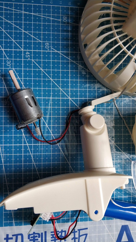

有位朋友拎左部壞左既 噴霧風扇比我試下修理...只用左幾個月,冇牌子街邊貨黎...
情況係 噴霧正常,風扇摩打唔識轉
咁小弟
拎左粒四驅車130摩打 試panel,初部測試panel 係正常 ,
把迷你風扇有3檔風力,check過下電壓,唔記得exactly數值...,1檔~2.8V 2檔~3.2V ,3檔~3.6V

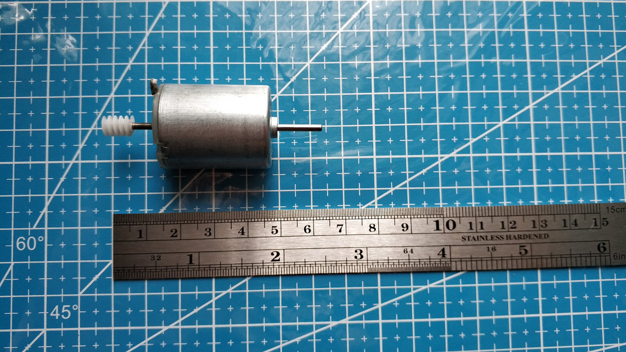

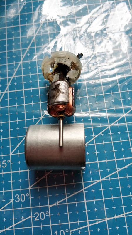

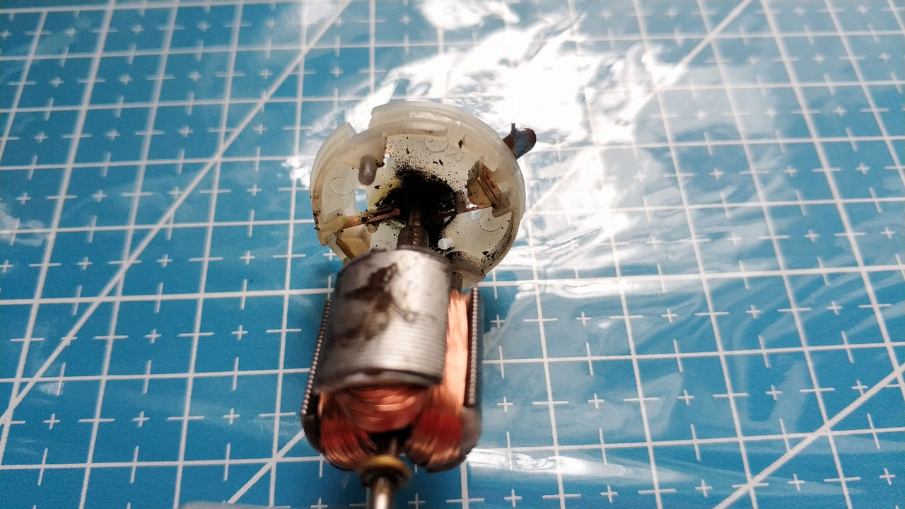

行一粒18650電.估計係燒摩打,因為拆開摩打內部見有燻黑痕跡
雙軸,前面扇葉轉,後面吹既風向轉
想請教一下呢款係咩MODEL?小弟上過淘寶搵,,只搵到款叫做"双轴140电机"
個樣 似樣...但SIZE 好似唔岩...

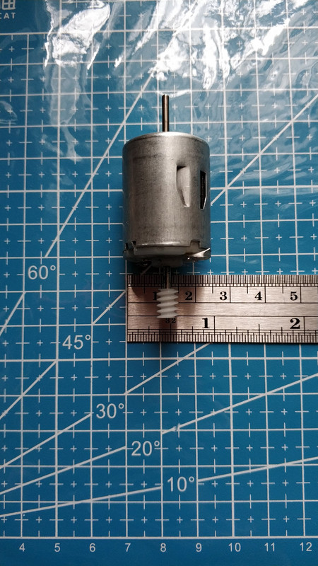

睇摩打外徑及長度,似係RE280(外徑24mm, 身長32mm)。
DC摩打仔有分金屬電刷(接觸及內阻較低,合較低電壓用),另有碳刷(內阻較高,合4.5V以上用,但電流可大些,較耐磨,壽命較長),RE280就是用金屬(磷銅)電刷,而RC280係用碳刷,唔好買錯。
因原有摩打條軸較特殊,只能買個RE280返黎換膠蓋(連金屬刷),可去賣電動模型舖揾吓。

本帖最後由 nameless.ken 於 2019-8-4 18:59 編輯
DC摩打仔有分金屬電刷(接觸及內阻較低,合較低電壓用) ...
diputs 發表於 2019-8-4 18:40
多謝回覆
想確定一下 師兄既意思
係咪 要用番舊既軸
(即係上圖 呢粒摩打係壞左膠蓋接點果part)
另外買個新摩打 淨係需要個膠蓋 套番落去就可以?

多謝回覆 相信粒摩打 係樓上師兄 所講既280 型號
睇左 淘寶店 280摩打d spec, 大小 工作電壓都 好相近
