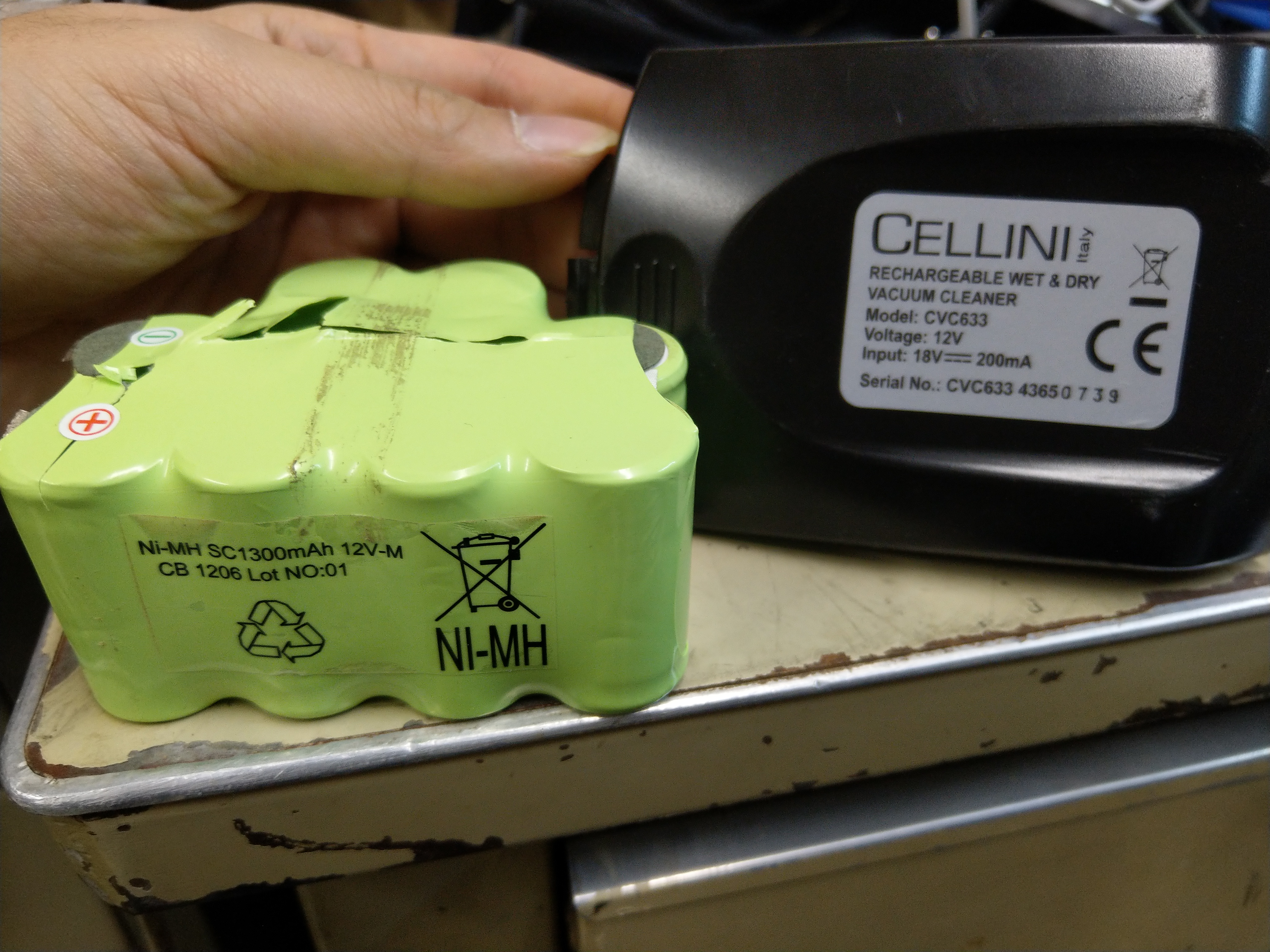

18V 火牛 INPUT 但電池係12V?
本帖最後由 fai3600 於 2019-12-14 13:25 編輯
因為知有個吸機電池應到期
而自己一直想玩下自砌21700電池
因為有D 好平既21700 所以都找下資料想知點玩
就算衰左都心痛學下野
本身部機內部結構十分簡單
火牛係18V 0.2A 去充的
打開內裏係10粒 NIMH 的細粒電, 看到應係12V , 1.2V 一粒, 合共1300MAH?
咁我諗佢行12V咁應係用3串兩並咁去做
但首先佢係18V INPUT 火牛入機, 咁可以充返去12V 既電池內?

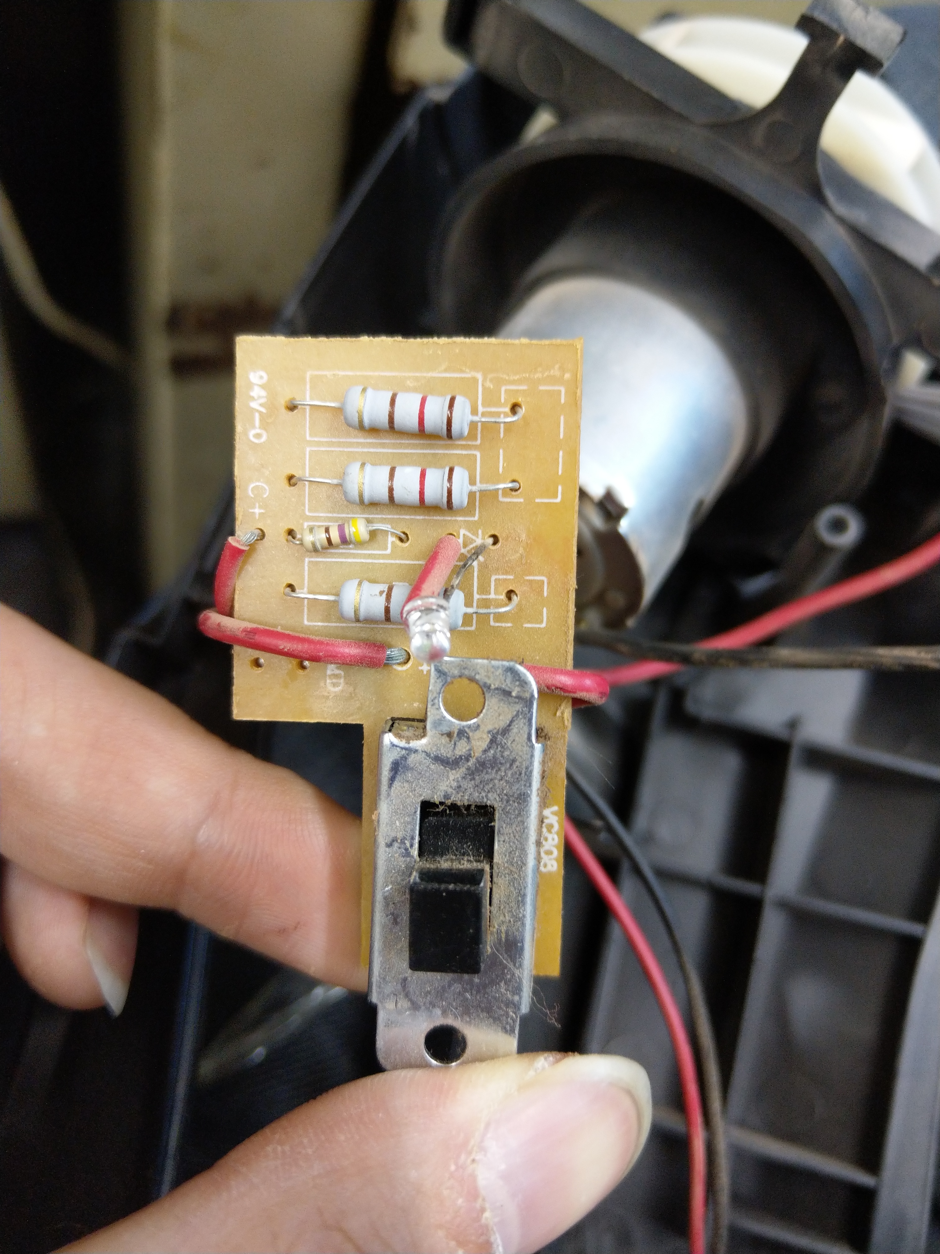

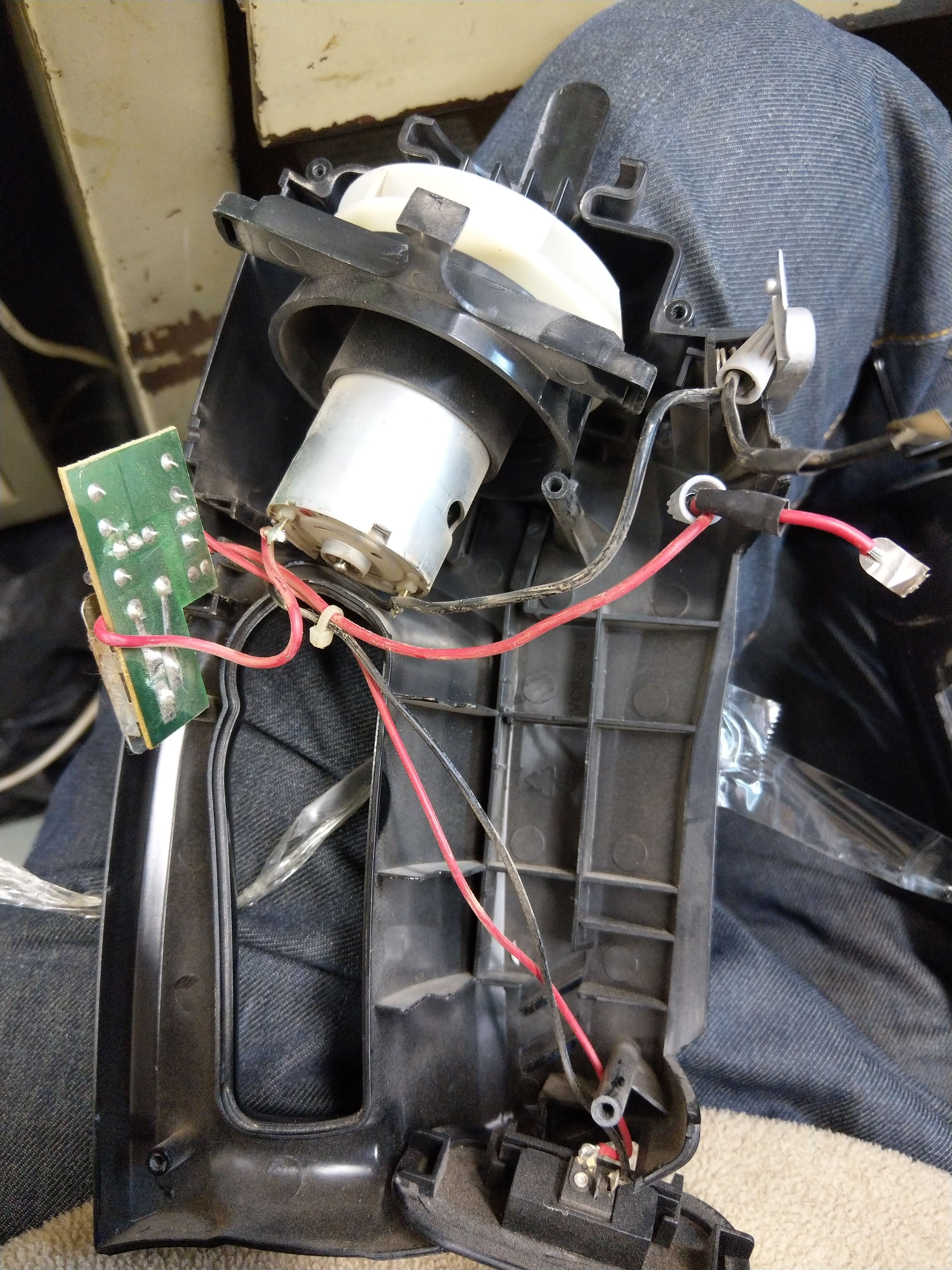

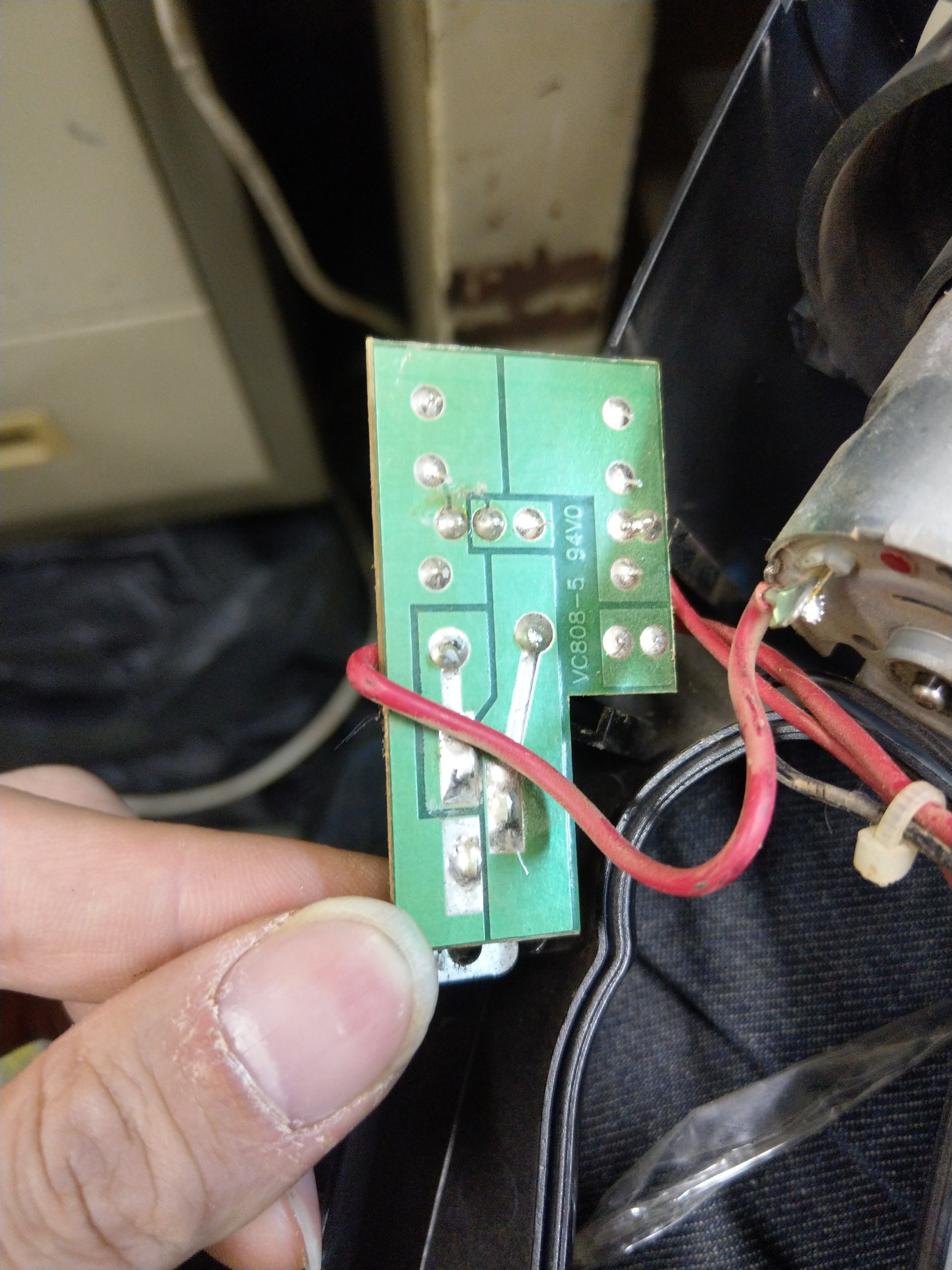

而佢中間只有一個好簡單接駁, 就去到個犘打了
圖中右方本係接電池的, 下方係DC 火牛頭入的
中間只有一個零件就係下圖咁既

4.咁佢本身那個電阻的電路板仔就咪可以要?成套用返12V 咁去充?

包郵NI-MH鎳氫動力電池組SC2200 3000 3500mAh小狗吸塵器電池12V
https://item.taobao.com/item.htm ... p;abbucket=6#detail

4.正常係
