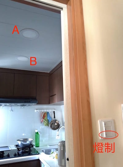

熄咗燈仲會有供電, 會不停發微光, 大概每20秒就着一着, 全日不停甘 loop。 正常嗎? 會增加很多電費嗎?

樓主燈掣係咪有led status light?
學樓上話齋,喺燈嘅LN度串粒安規電容應可解解問題
學樓上話齋,喺燈嘅LN度串粒安規電容應可解解問題 ...

類似咁
係咪用咗有遙控功能或智能燈制?

回覆 1# 372366
    睇下個 燈制開關禁手 係咪高科技野先喇,
也可能係 輕觸式燈制開關.......
有d 輕觸式燈制開關 係要駁 N線,
如果只駁 L線, 就會好似樓主咁既情況.

簡單d,影下個燈掣咩款先啦

本帖最後由 372366 於 2019-12-27 13:00 編輯
一樓有新圖
