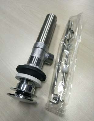

家人洗手盤中間個去水蓋,
用尼支野拉上拉落冚住個去水蓋,
但個圓位有滲水出尼,
可能老化或蝕左,想換過支睇下可否改善。
請問潔具店買到?同點叫?
(圖1借用網路圖)

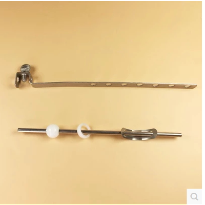

換隻膠圈便可以,
大力少少上返佢應該還可以用,
或可以要換全套,
香港沒有單單換支棍仔!

拆出尼唔見有膠圈,
家人話個圓波位一路都有輕微滴水!
止水塞橫桿
回覆 4# naomi
潔具店有賣嗎?

試吓清埋乾淨後,係粒波度和接駁位纏D士丁膠布睇下救唔救到。
