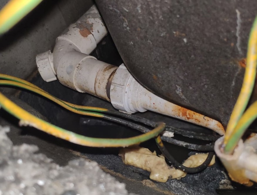

最近有朋友買咗樓, 我幫手搬屋, 聞到間房有少少異味
查探之下發現原來浴缸去水喉鬆脫, 有大量水積咗喺浴缸底, 不過前業主已交吉, 當然係拍拍蘿友袋袋平安
咁我地惟有死死氣自己睇吓點搞
條喉就咁樣既, 水正常係由浴缸由左邊喉, 送去右邊喉落去水位, 而水就喺鬆脫位置漏到成個空間都係, 要人手泵咗幾十桶臭水走....

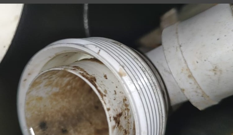

我嘗試過伸手入去插上喉管, 感覺到有套入條喉就擰緊右邊喉管個白色環(下面有圖), 但一鬆手條喉都係成條彈出黎
咁我拎電話入去影咗張相, 上圖右邊個接頭係咁既, 當時有條橡膠圈(下面有圖)套咗喺內管:

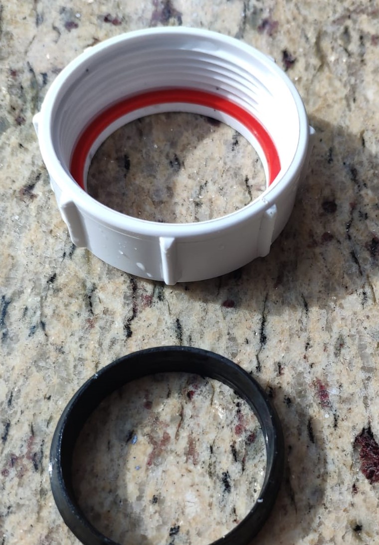

下圖就係套喺左邊喉管既白色環, 同埋有少少"爹把"既錐形橡膠圈
問題係, 正確既重新安裝方法係點? 係唔係
1. 先將白色環同橡膠圈套上第一張圖左邊喉管? (因為發現漏水嗰時, 條橡膠圈係套咗喺右邊, 感覺好似唔啱...)
2. 然後再將喉管推向右邊接頭擰緊, 用黎迫緊喉管唔俾佢甩出黎?
但係如果佢甩得出黎, 又是否代表橡膠圈老化, 邊度又可以買返個新, 同埋件物體既名稱係咩呢?

螺絲環套去左邊喉
黑色膠圈套去左邊喉
左邊喉插入右邊,扭實螺絲環
攝舊磚在左邊喉同牆身之間,等佢無咗彈開/彈甩果度力

的電線好似好危…
黑色條膠,仲有無彈性先.

的電線好似好危…

    水線來的
如果膠圈硬化一定要換, 攞去五金鋪老闆就會幫你搞。

條膠仲有彈性, 今晚收工就去試
至於啲水線....都要幫朋友諗諗點搞, 不過先解決水管問題先
