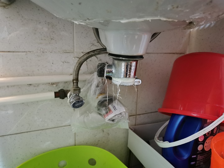

用左2個鐘都拆唔甩,曾用熱風吹10分鐘,希望熱漲冷縮方法都絲毫不動,請問除換成個洗手盆外,還有什麼方法可以拆開下水管個螺絲套。謝謝。

要頂住盤入面個去水位,唔係會空轉。
先謝謝回覆,這個用螺絲批頂住方法我有做過,就是擰唔郁,似乎好實。
唔見有細螺絲。謝
去水管有拍向性, 那多是在中間位上螺絲的, 不在上面就只有在下面上吧(可用手摸摸下面出水位中間)

用手擰還是用什麼工具
哩款下底無大銅絲母 ... 影下上高結構

#7 用手擰,下面由右向左擰

由右向左方向擰,即係#2師兄提供的影片2:28時間師傅擰的方向。
