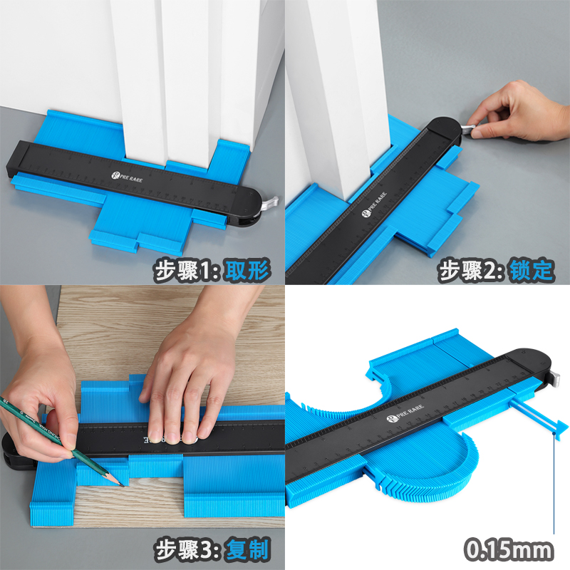

漏左呎樣嘢同 即梳,鋪地板必備,我第一次就係冇呢把 做形尺 搞到鬼五馬六。
附件: 您需要登錄才可以下載或查看附件。沒有帳號?註冊
回覆  wueddie
漏左呎樣嘢同 即梳,鋪地板必備,我第一次就係冇呢把 做形尺 搞到鬼五馬六。 ...
kswong8d 發表於 2020-9-1 16:57
    淘寶買?幾錢?謝謝。
