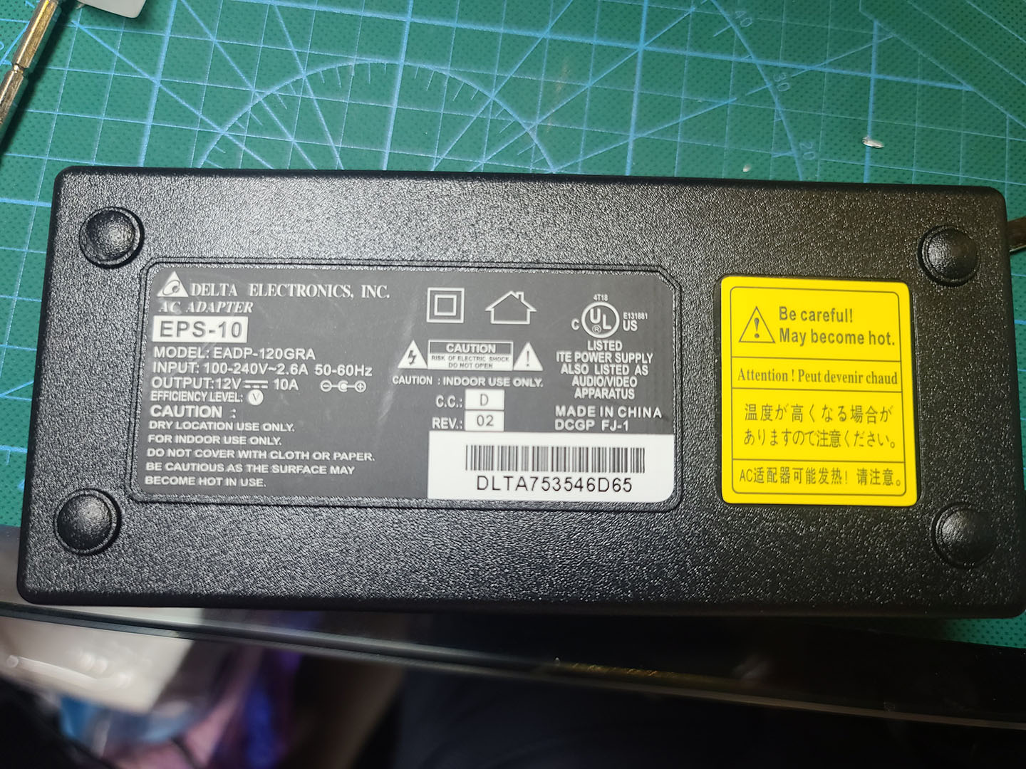

[操作疑難] 淘咗隻12V10A火牛但入面咁既樣有無問題?
隻牛$40
外表&Label新淨靚仔唔似二手/番新貨

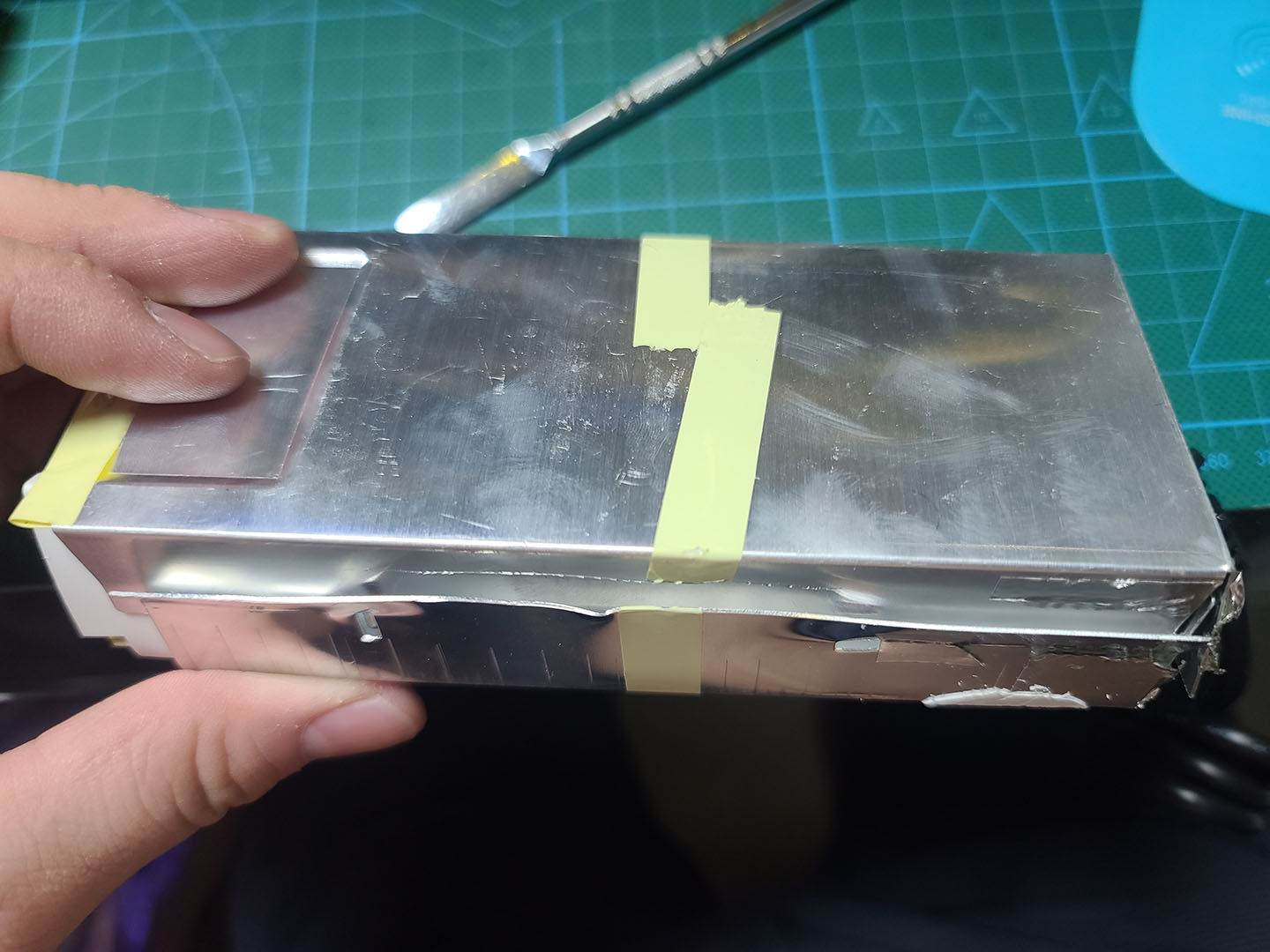

但感覺有d輕好奇心拆開睇下

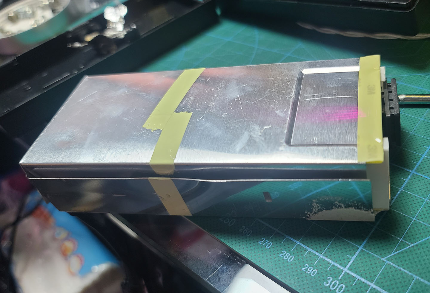

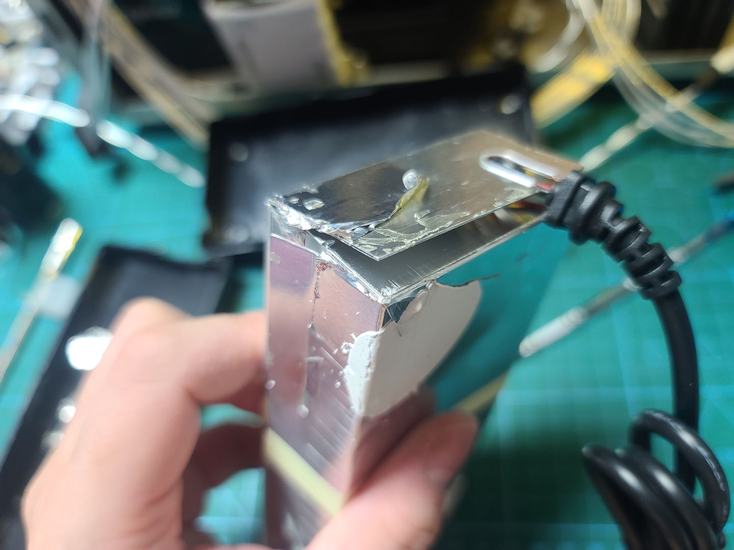

一拆開就見到入面最外層個鋁殼好似比人暴力解剖過咁,已經撬到彎晒
膠紙被CUT開但無痴番就出貨
感覺好似一隻新殼二手番新牛
入面咁樣有無問題呢?
如果買過隻好啲有無咩牌子/model好介紹?
呢度EADP - 之後係咩字?

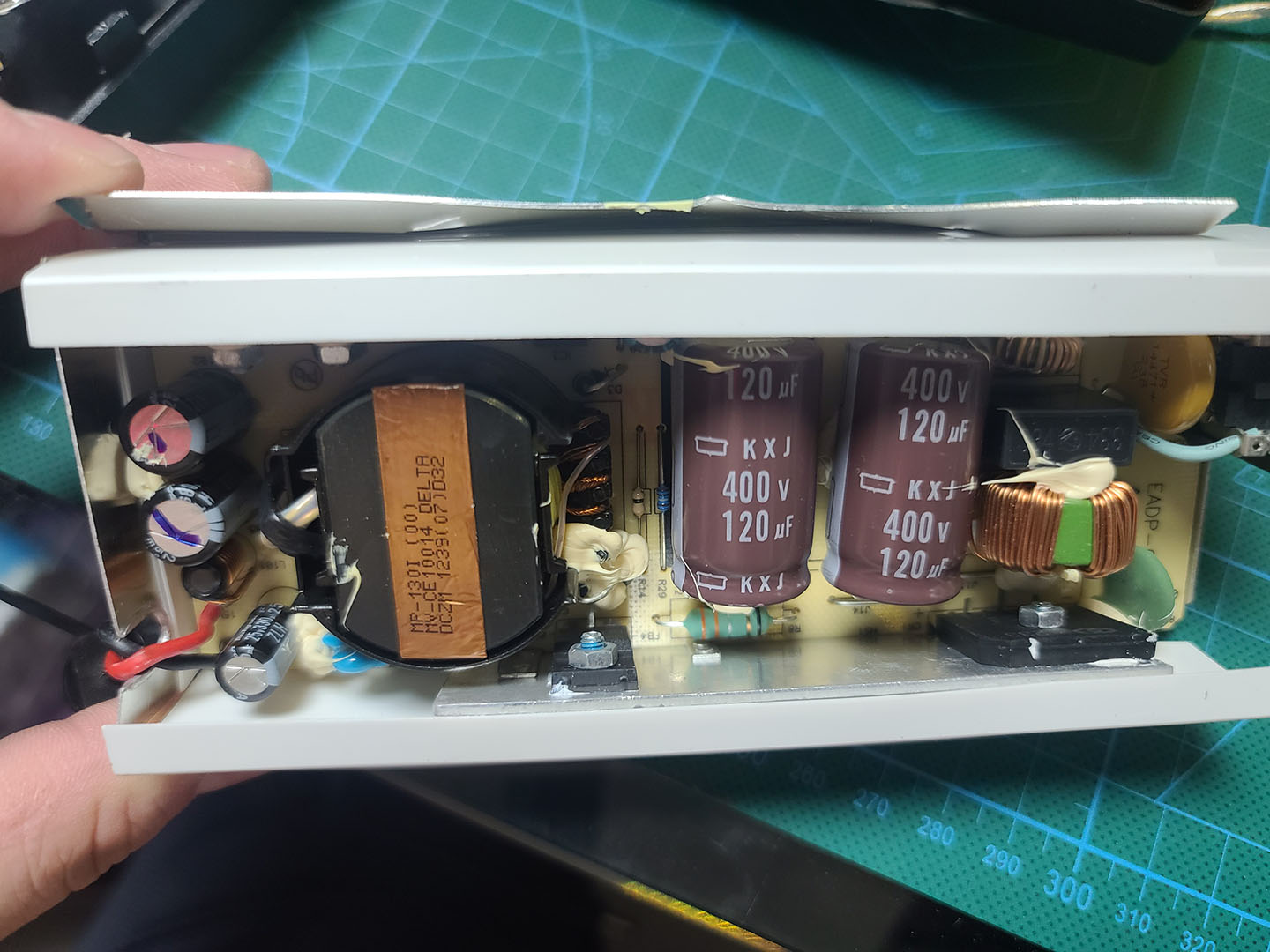

師兄呢隻算好了,個餡係正品Delta台達,亦算新淨。淘佬好多呢類翻新貨,換壳、老作型號(label虛標)、重新駁線、甚至改規格(電壓)。

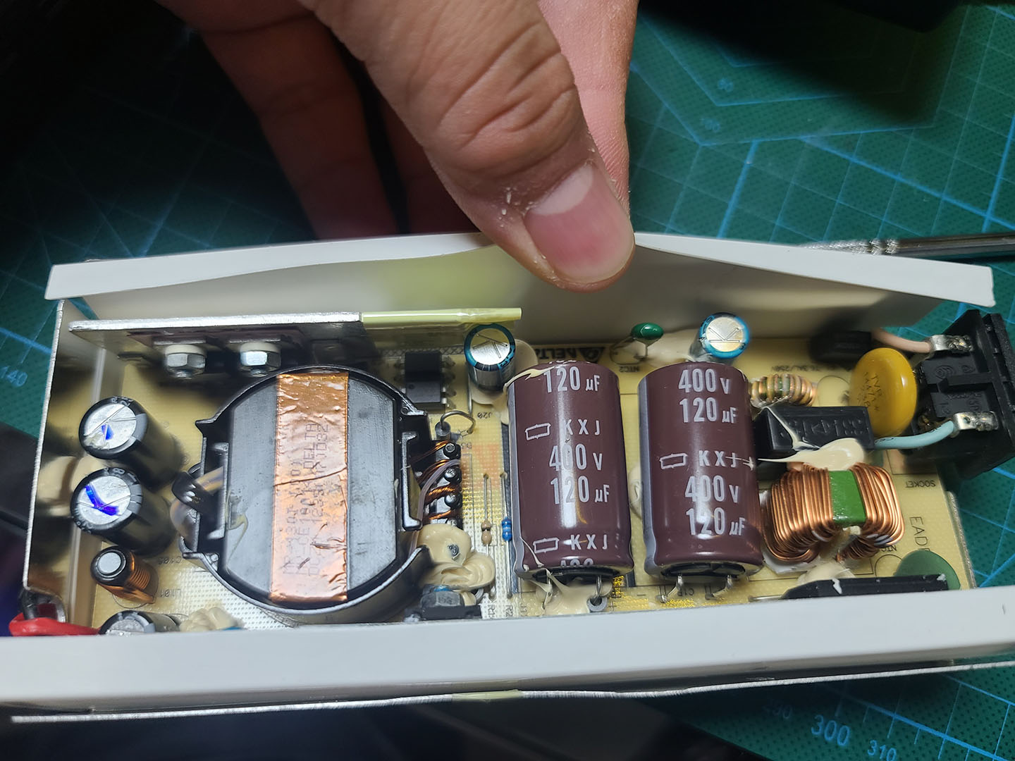

呢隻牛唔錯,係真Delta牛。俾人開過殼,應該係維修過,無問題。足唔足10A, 就唔知了, 最好查吓底板型號, 及full load測試吓.
穩陣D就下次買12V10A裸板,加新牛殼,全套¥20左右。
可以睇清楚用乜料,放心好多!

PCB型號EADP-65GP ?
揾到幅圖,同你個隻一樣,應該係65W牛。

洋垃圾 運到中國後, 電源多數第一時間被剪走電源線...
然後有商家把剪線電源維修後+ 再上番新殼出售
因為好多洋垃圾 會浸水..... 有D入面生哂鏽...所以嘛...你呢隻都唔算太差...
但如果有得揀, 緊係揀買全新的大廠貨尾電源..
但真係可遇不可求... 成日都好快比人掃哂.. 而且價格就同你買入價差唔多..
Anyway, 你呢隻牛應該唔足10A...
因為輸出電容感覺太少... 我估只在 5A-6A 左右

PCB型號EADP-65GP ?
dcc2000 發表於 2020-10-5 02:15 PM
係呀EADP-65GP
原來得5A多啲...
唔係好識細電但我都覺得唔對路咁輕咁少嘢唔似出到120W
雖然係洋垃圾翻修不過既然真Delta成色ok咁我照用
唔該晒咁多位ching
pcb 用 65GP 就代表係 65W牛、
會唔會有d 武斷 呀?

大電容用2粒120uF, 輸出起碼100-120W
應該足火數
