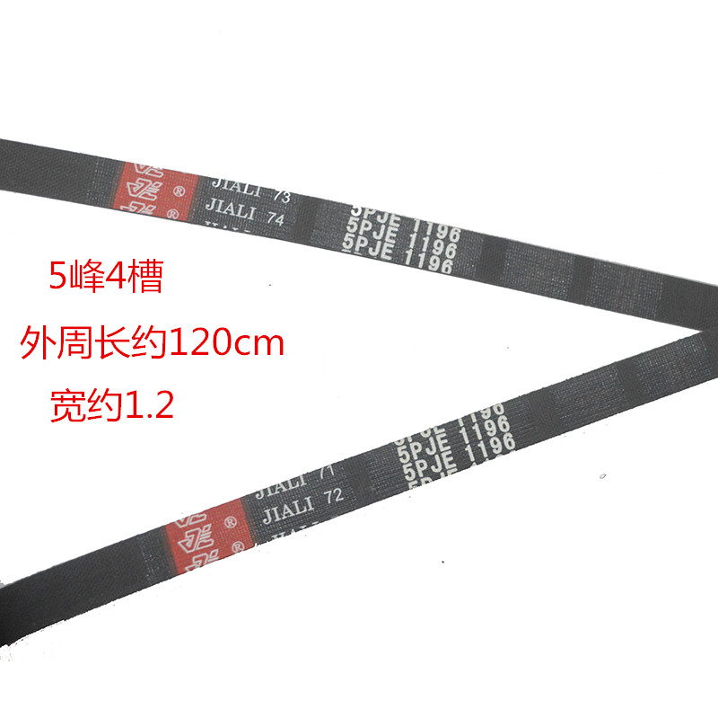

條帶印有個號碼 憑號碼去配就得
周一 我都去新填地街配咗條洗衣機坑帶
5PJE 1196 5P = 5峰4槽 1196 = 長度
新填地街買好很貴 淘 就平十倍以上

條帶印有個號碼 憑號碼去配就得
周一 我都去新填地街配咗條洗衣機坑帶
5PJE 1196 5P = 5峰4槽 1196  ...
別問我是誰 發表於 2020-11-5 16:42
