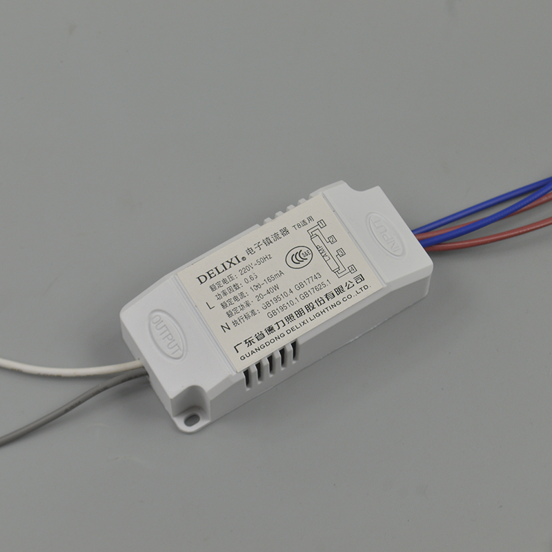

我屋企哩盞燈好耐歷史, 最近發覺著一陣, 個金屬燈座殼會好熱熨手, 懷疑鎮流器有問題想更換, 光管係用老式 T8, 10W, 請問可唔可以換電子牛 ?
1. 電子牛係咪唔需要分 T幾 ?! 用咩光管接頭佢就自動變成 T幾火牛 ... ?
2. 細火數牛通常寫住俾 UV 燈, 滅蟲燈 ... 用, 可否用o係普通光管 ?
2. 大細size既牛有無分別 ? 有 d 同功率既牛 size 比較細 ...
3. 現在隻牛上高寫有 0.23A 電流, 但我 TB 上高搵都無咁大電流, 有 d 牛直頭無標電流值, 電流值對隻牛同光管會有咩影響 ?
隻牛比傳統 T8/9, 3xW 果d長光管既牛細隻
士撻似乎不方便更換, 用左幾十年無換過
哩隻可否替代 ? 但佢 current 細 d ...
細隻牛

要配翻火數,上面兩隻牛二揀一我會用第一個。
搭單問,如果找不到同光管 watt 數一樣的電子牛,應該買 watt 數大少少的牛?
還是細少少的牛?
