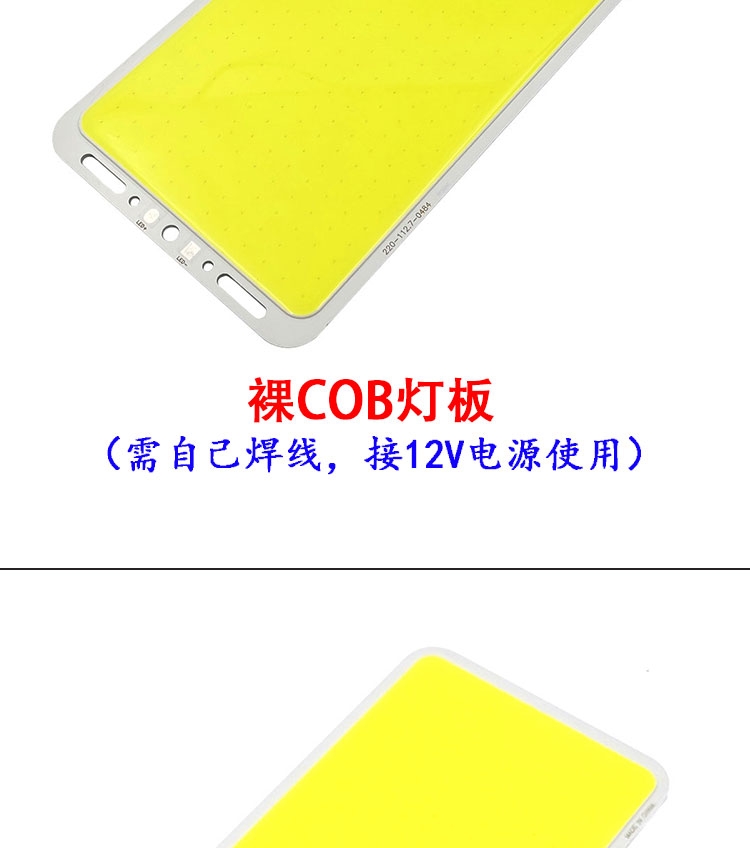

     我想輸出比led燈用嗰個大概係12v 2a電就可以

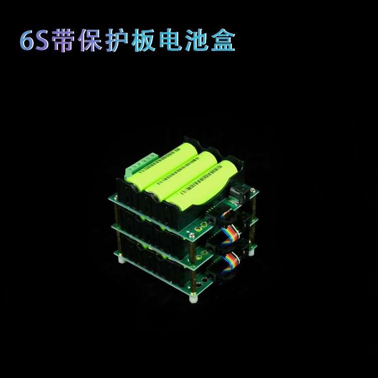

我用緊係呢一款電池
附件: 您需要登錄才可以下載或查看附件。沒有帳號?註冊

    我戶外工作用的, 要求嗰個光度比較高 所以要用到呢一種, 因為電池滿電係12.6v但用到中間呢個電量跌到11v時間電壓唔夠led光度會冇咁光, 所以想打算 有冇啲穩壓可以將個電壓維持喺12v
