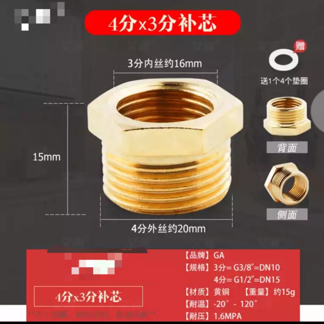

出水到龍頭個接口大過屋企原有個接駁口,search過,大陸係四分香港用三分,再search過,淘寶有轉換喉同轉換頭,請問應該買轉換喉或者轉換頭好啲?本地五金舖是否都買到?謝謝幫忙!

我訂咗圖中呢款試下,諗住就咁擰上閘制度,再將大陸龍頭條喉接上,希望冇搞錯。

我將大陸龍頭個接駁頭同舊有既比對過,原有細啲,所以應該係3分。同埋以前香港買既直接可以接駁上。

我唔係換個閘制,我買咗上圖個轉換頭睇下可否解决。

我就係用呢款, 會漏水的,  因為直通冇地方可以放皮
師兄 淘保買隻304的4 X 4分水制比你加隻刁士化算,
而且原本隻 4 X 3分水制一般都接網喉個面都比較差!
用呢啲3轉4要加二塊三分墊片, 因為轉頭較長入面三分頭頂唔到對面接口
我都係最近淘咗個冷熱水龍頭,安裝時發現屋企條喉係3分牙,而淘寶條喉係4分牙,原本想再淘兩個補芯來轉換,但考慮運費都係返度,所以最後在香港買了兩個(見圖中紅圈部分)來用(香港叫杯士),這樣就完美解決了。
