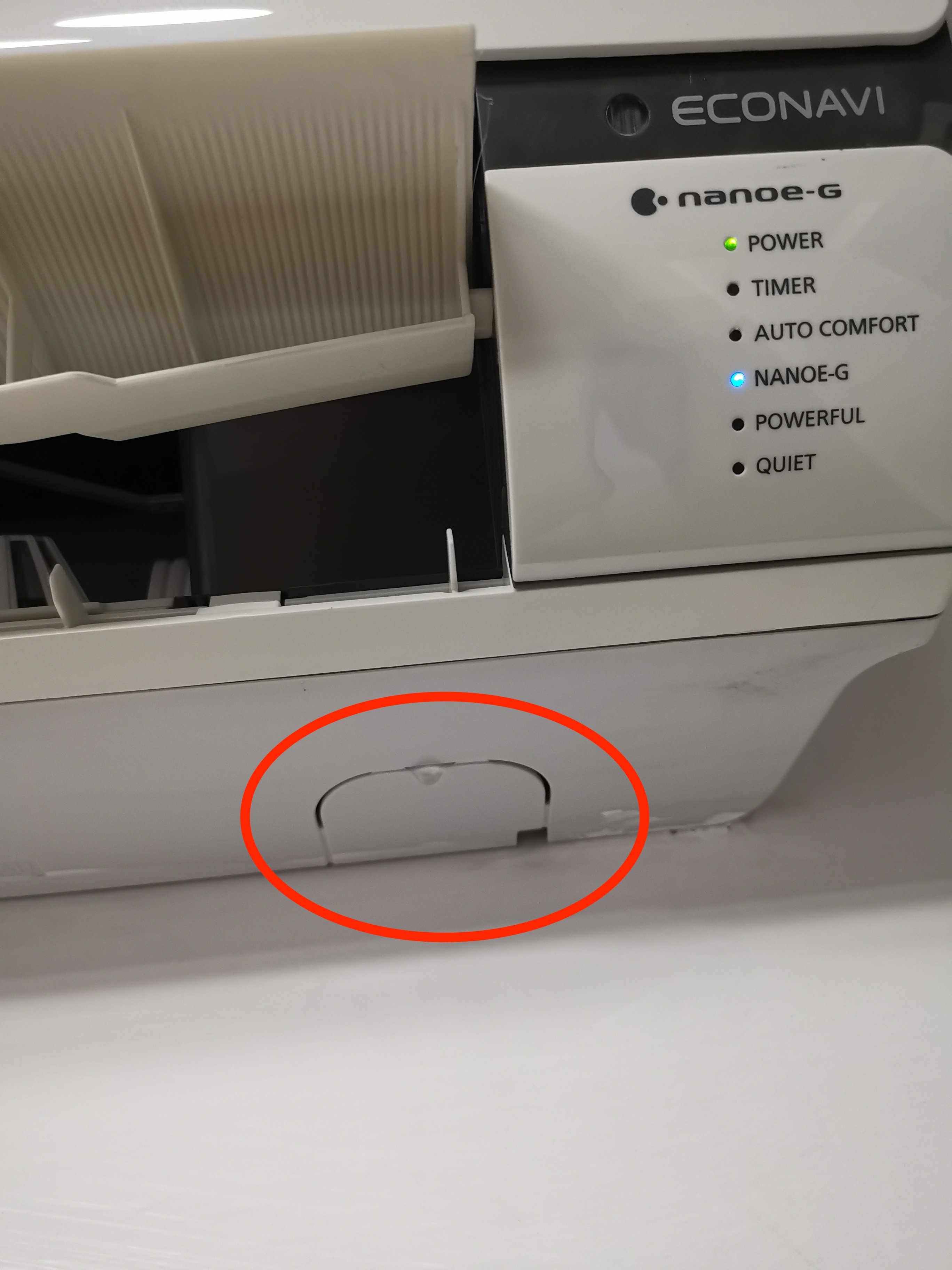

去年10月裝机,實際使用冇三個月,剛開机至一個小時左右,久不久出現有幾滴水在這裡,但抺乾之後就冇再滴水,請教有何問題?
有可能包去水喉包得唔好,膠紙鬆咗~~~!!!

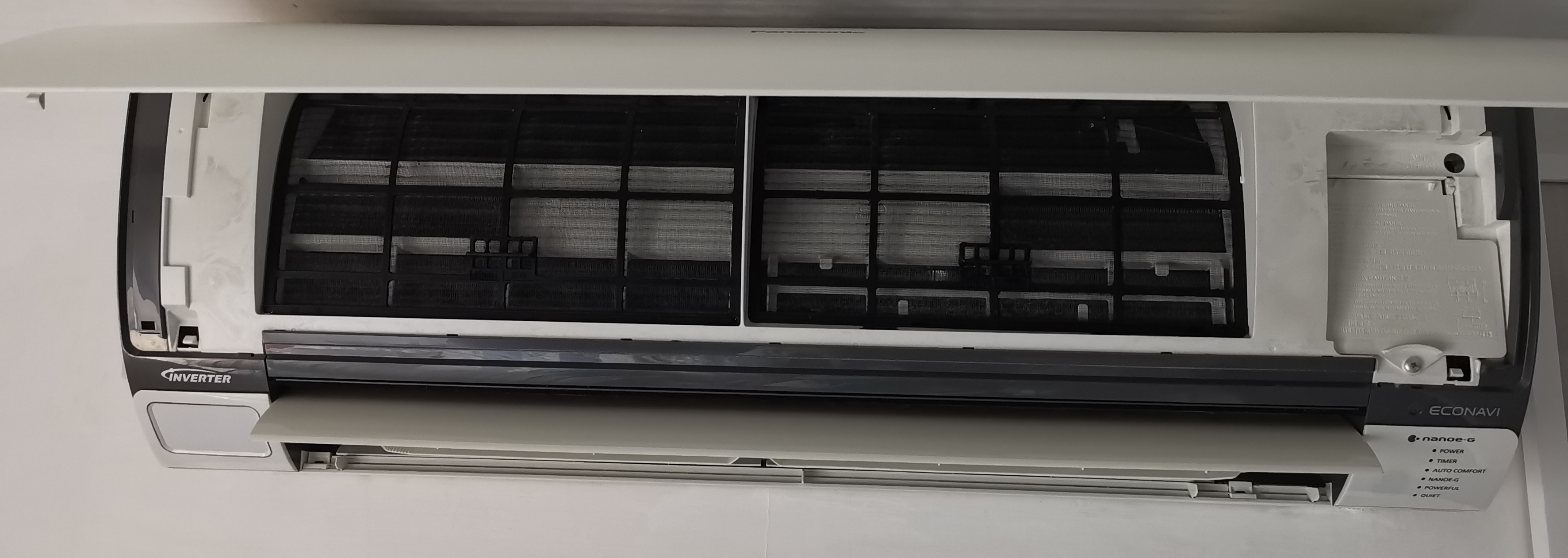

都有机會,想拆開睇吓但又搵唔到螺絲位,保養期內,call咗維修未覆。
我都想知。 維修部會否執安裝師父做得唔好的手尾
回覆 4# suiyan
自己搞到都唔想麻煩佢,好在我冇封到牆上個生口。
不接市電情況下,倒水入出水口睇吓有冇滴水
去年10月裝机,實際使用冇三個月,剛開机至一個小時左右,久不久出現有幾滴水在這裡,但抺乾之後就冇再滴 ...
kswong8d 發表於 2021-6-30 11:27 AM
水兜去唔到水,冷凝水滿瀉,由機底流出
要通去水管

奇怪的就是滴幾滴就正常反,之後冇再滴水。
回覆  TH30
kswong8d 發表於 2021-6-30 02:04 PM
新機照計冇咁快塞喉,隔塵網有冇經常洗?
可以用6樓個方法試去水
