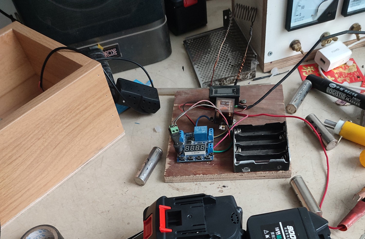

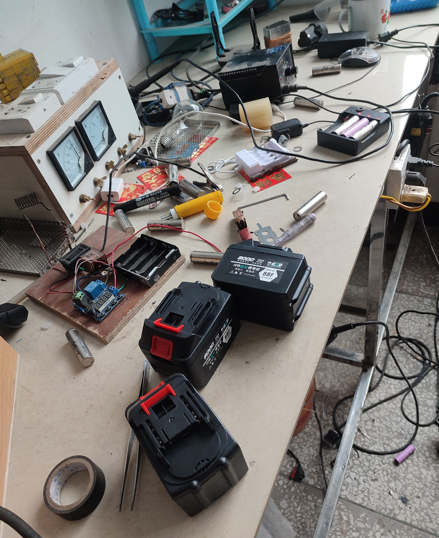

想問下圖中果件組合係有咩用 ? 有個電池盒, 有個 DC 插頭, 12V 40A 果件係咩黎 ? 又有個 solenoid !? ... 好奇想知

開頭望落去似點焊機,但見有線圈,零件唔似做induction heater, coil有高溫痕跡,似short burst製做強磁場。
開頭望落去似點焊機,但見有線圈,零件唔似做induction heater, coil有高溫痕跡,似short burst製做強磁場 ...

謝謝, 純粹係好奇想了解下普遍 DIYer 檯面有 d 咩嫁撐 咁製做強磁場一般有咩用 ?

冇估錯的話就係咁:
係修理充電池用,而副架生就係用黎做high current drain battery test,由延時開關同個low ohmic resistor組成,由於模塊個relay頂唔住咁高電流,佢就外接40A relay取代,右面紅黑線接電池做測試,而個延時模塊就由4粒AA供電
功能分區
延時模塊

冇估錯的話就係咁:
係修理充電池用,而副架生就係用黎做high current drain battery test,由延時開關同個lo ...

大陸地方咁大, 有自家 DIY 工場/工作區可惜用黎擺垃圾, 可惜 ...
