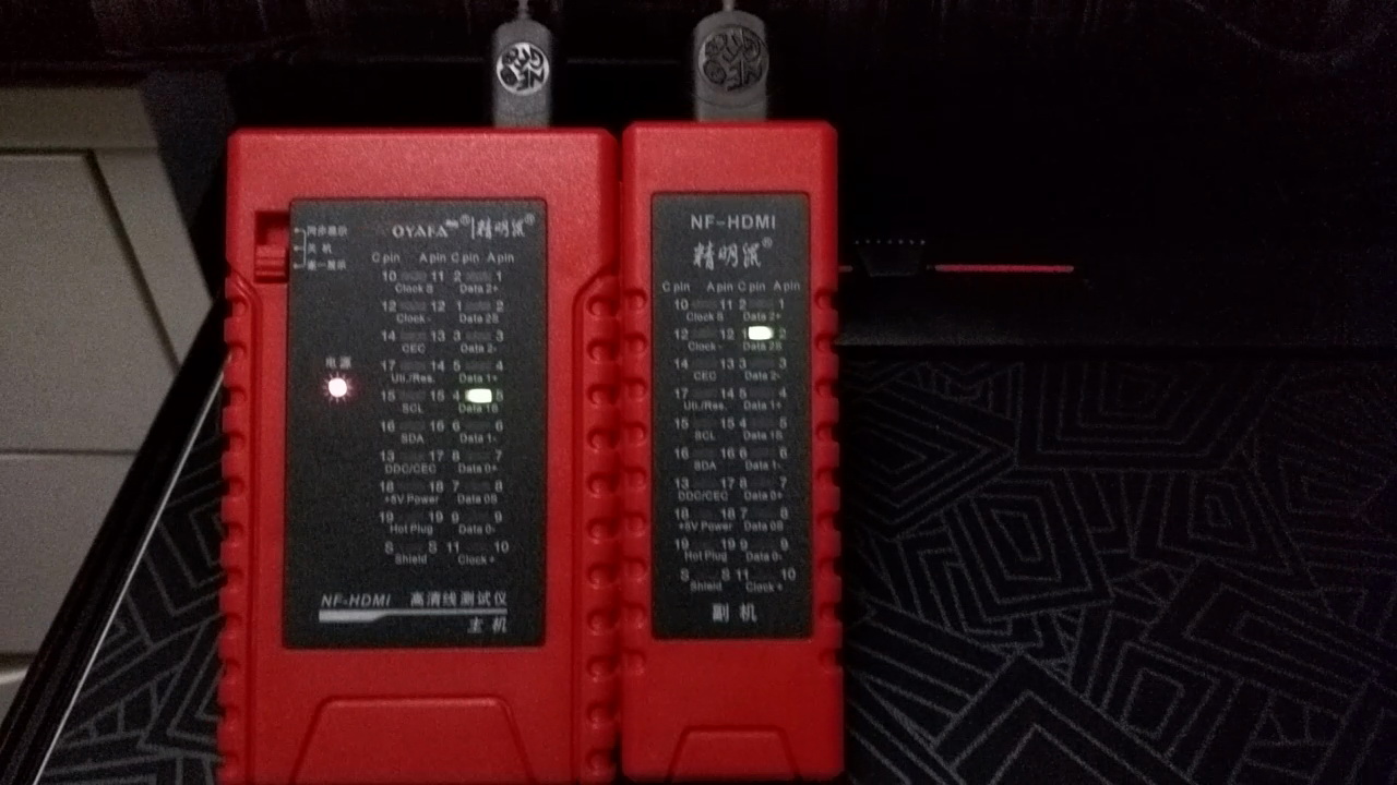

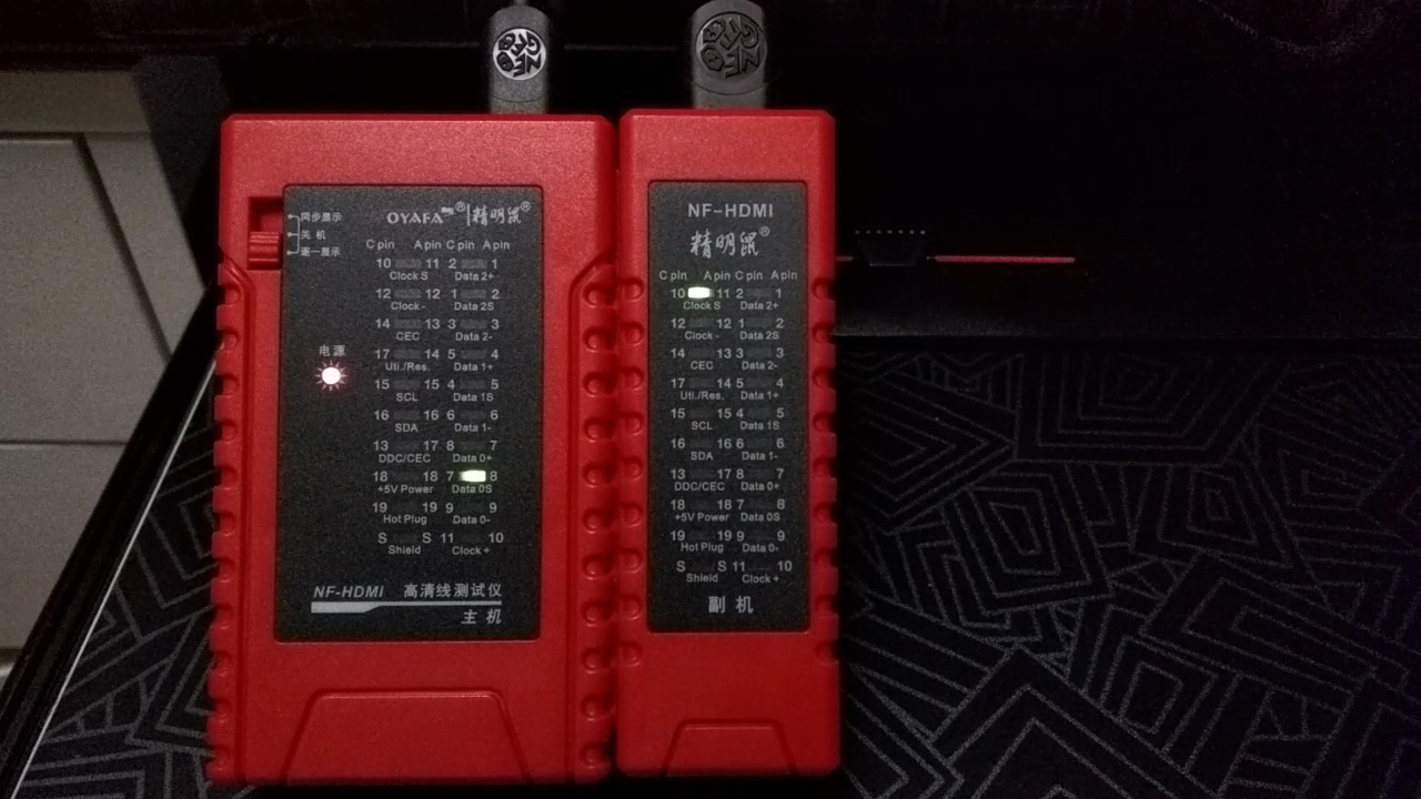

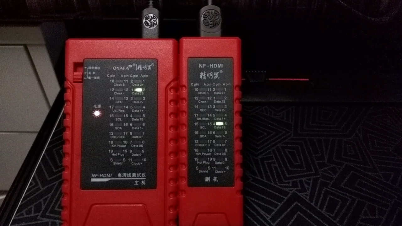

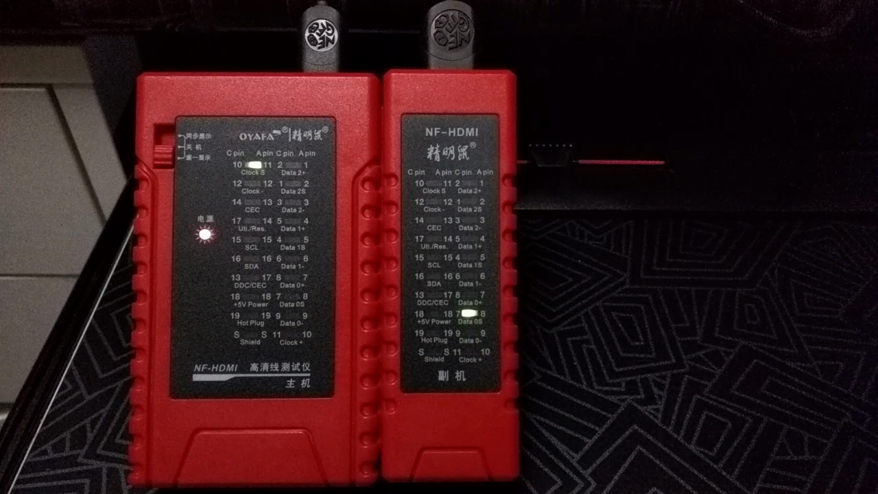

呢條HDMI Cable  咁接法係咪好有問題呢
我買新HDMI Cable 多數會先用Tester 測 一下先上機用.
但真係第一次見到呢種接法....
之前測過的HDMI 線全部都係直連... 未遇過會咁樣接駁的.
我睇Pinout wiring diagram 都未見過有人提及可以咁樣接駁..
呢D係咪傳說中 直接上機用就會有機會燒Port 位的線
影片
https://kamserver.com/upload/2021-11/hdmicable.mp4
正常的hdmi pinout diagram
上圖的情況就係唔同Group 之間的線....Crossover 左..呢個我都唔知係咩接法了.....
普通人唔會買黎用
hdmi測試器 裝修佬拖長視頻線會用到

我相信你本身係專家來的,普通人點會有部tester。普通人只會插完先,冇野睇至諗下有乜問題。想問下你條線的 ...
t9097 發表於 2021-11-3 11:37
TB 買的... 見白菜價就入手了
普通人唔會買黎用
1個閒人 發表於 2021-11-3 11:51
呢部野好有用... 如果你鍾意係TB 買HDMI線...
佢可以度到足唔足芯., 條線上唔到4K 就唔駛估估下....
最重要仲可以度到條線有冇接錯..

是的..我初時都有想過會唔會間廠想逼D 客一定要買佢條特制線而咁做...
但我見NeoGeo的玩家話買MiniHdmi to Hdmi Adapter 就已經用到而唔駛另外買條 MiniHdmi to Hdmi 線 ..
所以呢條線應該係跟標準接法.
