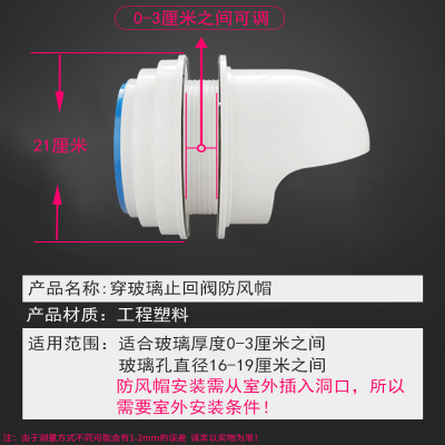

請問大家有無用過安裝係窗口的抽油煙機止回閥? 效果如何? 打風時開唔開得抽油煙機?
下面兩種那個好的
1. 潜水艇烟道止逆阀厨房专用抽油烟机排烟管止回阀防烟宝单向止烟阀
2. 不锈钢通风口外墙风帽风罩油烟机烟道止逆阀通风盖排烟气罩活叶片
搵兩支大頭針之類咪可以試到玻璃嚨嘅邊緣喺邊度

多數要拆除量度, 唔拆除都信唔過自己
6寸喉,玻璃佬一般開6寸半的,開6寸是自找麻煩博俾人媽叉
ghost2377 發表於 2021-11-30 20:23
玻璃開6寸半, 165MM就免強得
150 係喉嘅內徑,唔明點解有實物都唔去量度一下?

logoff 發表於 2021-11-30 20:05
有量過條喉150MM, 不過週邊有玻璃膠量唔到實際幾多MM
除非拆除條喉, 鏟左的玻璃膠先量到實際幾多MM, 不過淘寶硬喉16CM, 多數唔得
用特斯拉閥
風帽玻璃孔最少16CM, 我6吋排氣喉應該穿唔過了
ANWKLO 發表於 2021-11-30 18:55
齋吹水+影相+㩒鍵盤似乎唔可以解決 DIY 問題喎。
應該唔得,重要預位打膠。
tgo 發表於 2021-11-30 17:09

應該唔得,重要預位打膠。
6吋排氣喉, 但係唔知道玻璃開孔實際幾多CM
