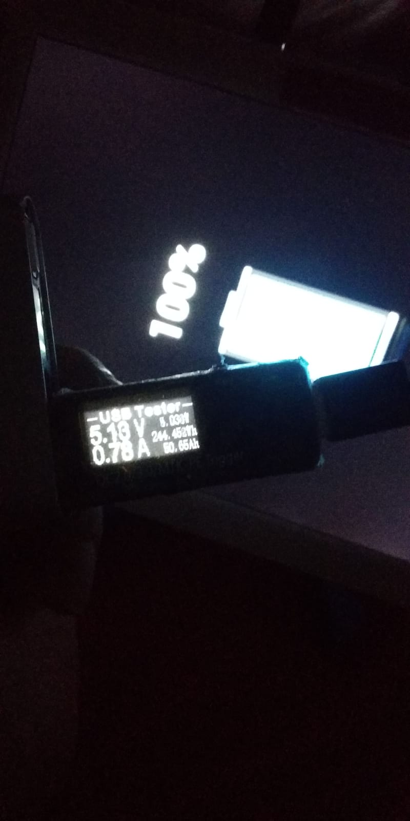

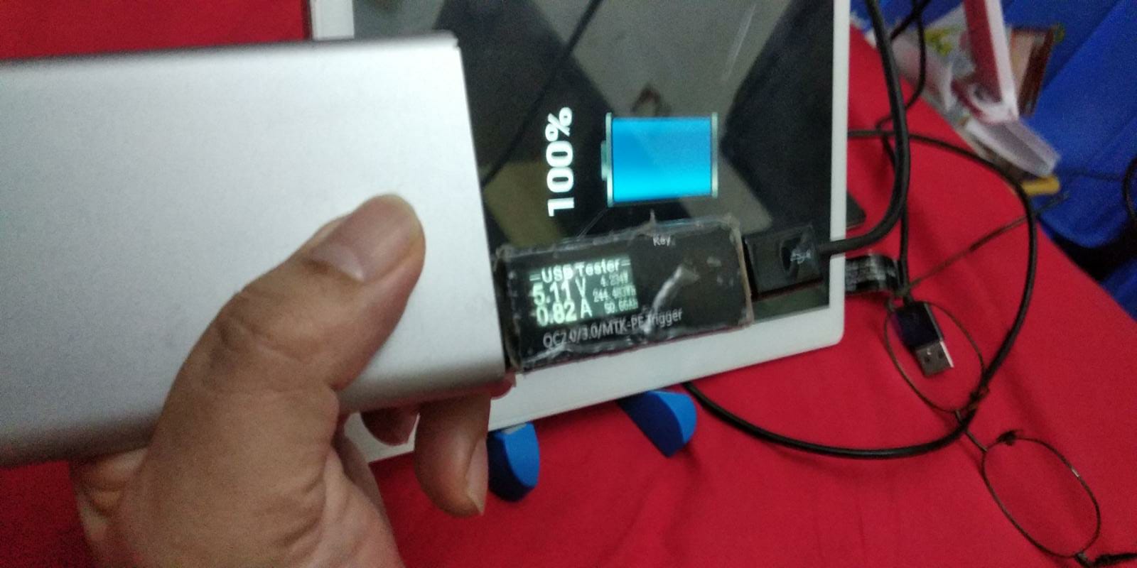

你的意思是否,,,根本不是電池的問題,是底板的問題

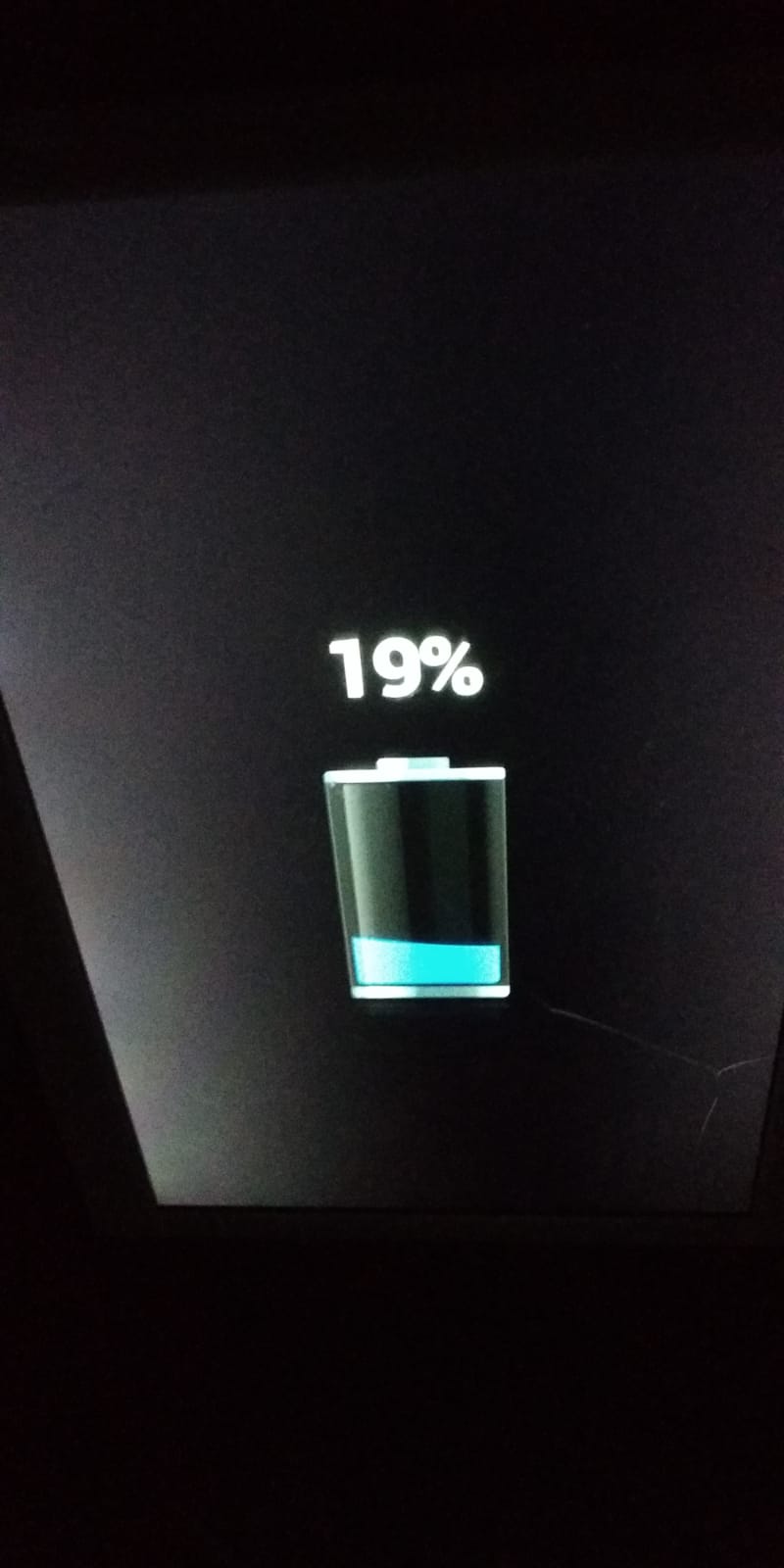

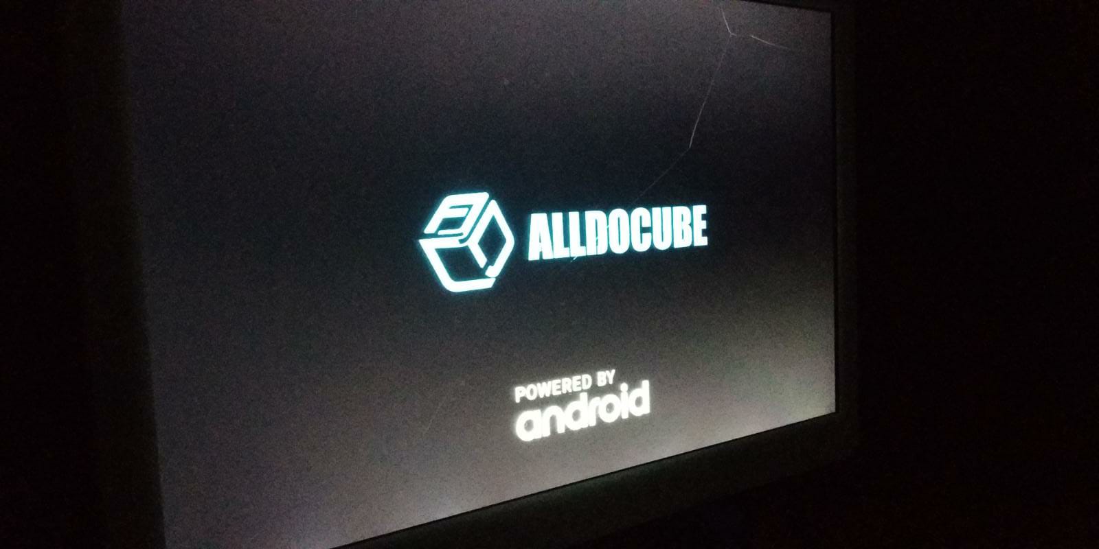

剛剛嘗試用你的方法
2020-11-2 01:05
2020-11-2 01:05
100% --> 19%
2020-11-2 01:18

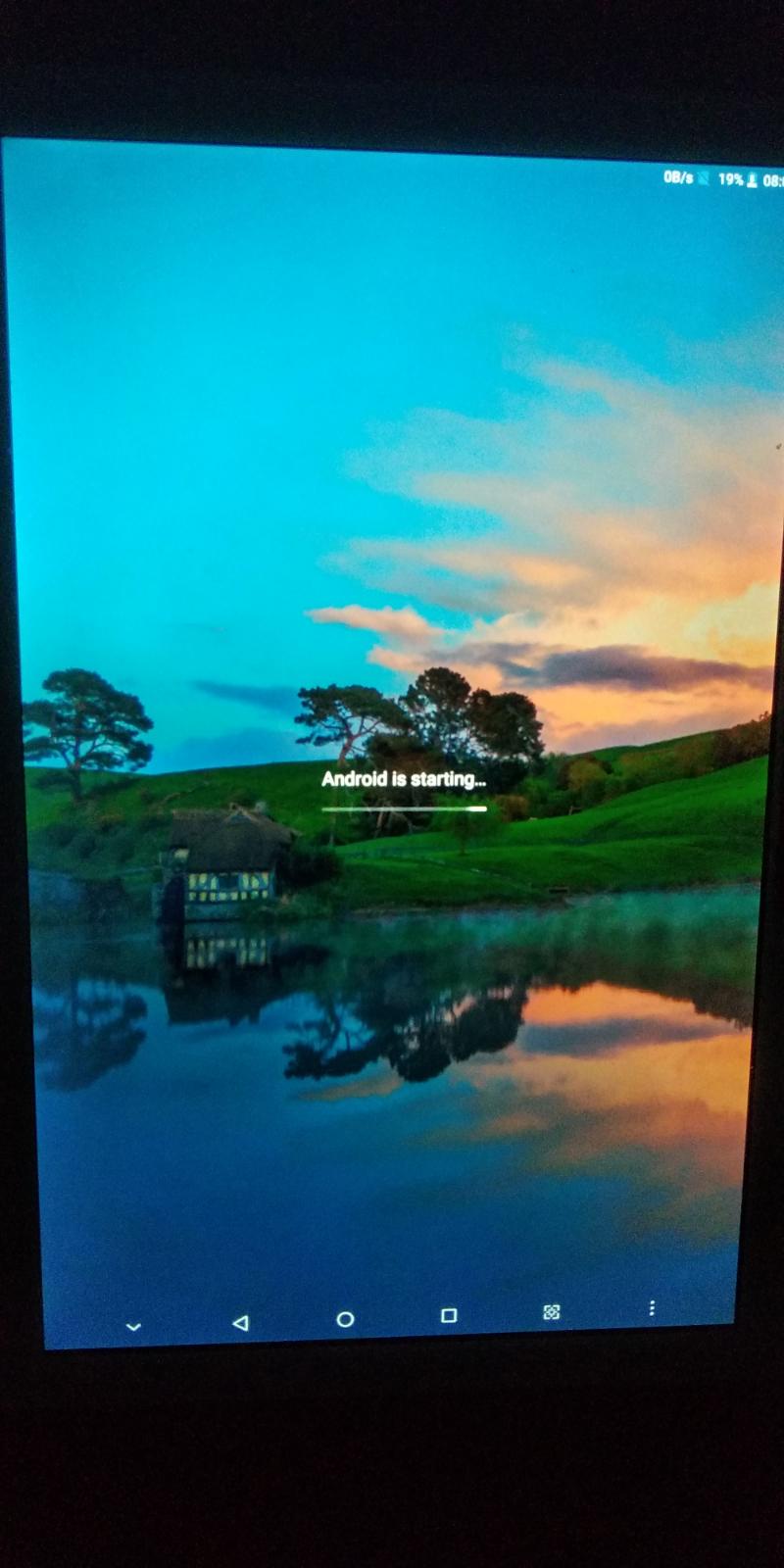

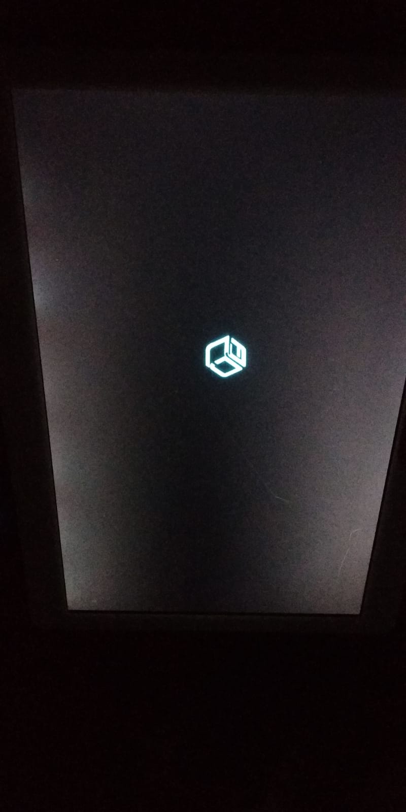

啟動中
2020-11-2 01:19
出現動畫
2020-11-2 01:19
開始出現牆紙,進入尾聲
2020-11-2 01:19
之後熄機
2020-11-2 01:24
