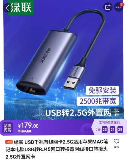

用realtek RTL8156 晶片的2.5g lan , 大部分都可以, 綠聯依款網上多數都推薦, 不過我覺得可以再平D

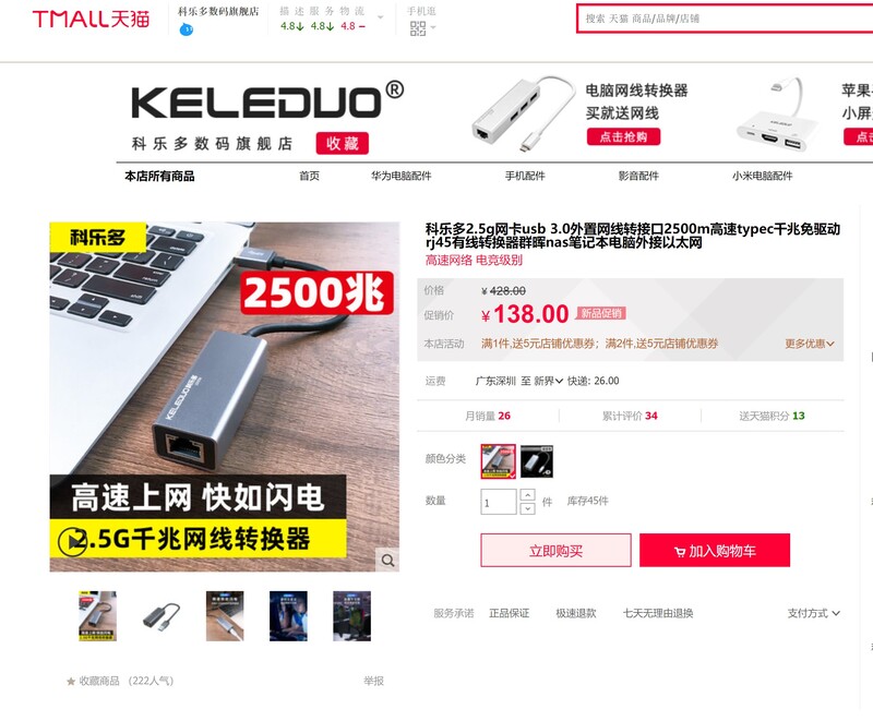

依款之前曾經淘過, 不過淘左隻有問題的, 用一陣就會斷線, 所以之後隨便淘隻99人仔,又係用realtek RTL8156 晶片的2.5g lan黎用, so far 用左3個月都冇斷過線
利申: 用緊ds918+, 隻99人仔的2.5g lan當然係for ds918+, 基本上抄寫都上到250mb/s,

    師兄, 你99蚊人仔係邊一款, 可否比張圖嚟睇下, THANKS
2021-8-9 15:22
當時係用聚划算個價買, 依家個價都升返

係淘淘打"科乐多2.5g网卡", 第一個就係
