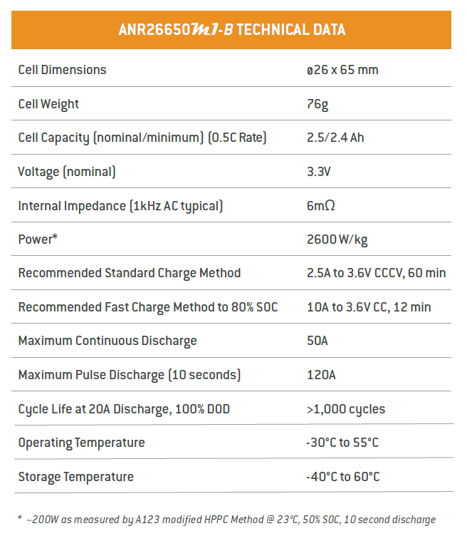

鋰電怕高溫, 電池係車頭既諗都唔好諗
eh 發表於 2020-11-7 01:19
理論上喺,但同賣家傾計,有幾層膠(如果你唔拆原廠電池盒),就算車頭幾熱,內部舊電每組唔會過80度。話研究過如果溫度唔得唔會咁多人買,但我估落場用一定唔得

香港鋰鐵電80AH好似要3000-3500蚊,你自己問下。我自己買自己裝,已用一年半。放車頭,無令我失望。
