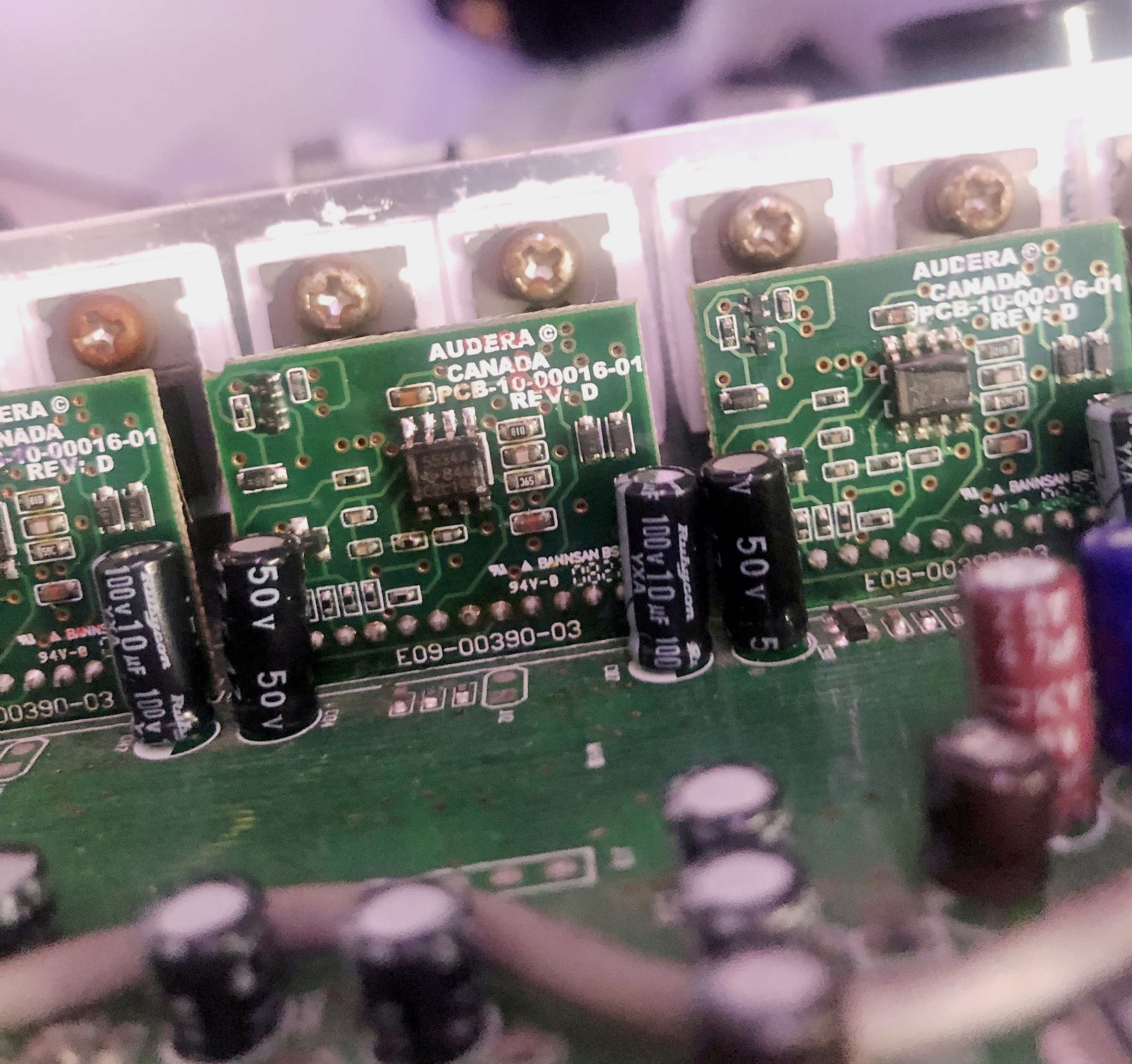

話說本身係套Razer MAKO 黎, 不過有問題又整唔到 問題: 左邊輸出聲弱 人聲量小 有失真 大聲時失真隨之增加, 開機有一秒由大至細聲既"招"一聲, 用CONTROL PAD 按功能(轉BASS)咁,就會有好短既電流聲 P.SBASS電路板圖片係下面回覆

bass入面個電路板係咁
都換過唔小既電容 ,同埋換左維修條友話有問題個塊前級分立運放pcb上面粒ic NE5534A, 不過無效果..
問過官方無任何資料可以提供, 淘寶都搵唔到個塊pcb, 二手市場都唔見有人賣,
不過上網睇d人話依d機左右聲道電路設計應該一樣, 但我又睇唔出有double 差唔多樣既野係到=0=
同埋照道理 佢有六塊細既運放pcb, 有4塊係用TL081c, 得2塊係5534a, 乜唔係應該左右聲道對應TL081C, 重低音對應先係5534A?

講講修理。4片module係左右聲導的功放,跟一跟見到四條底板線路去RJ45座。可掉轉吓L同R試。另外兩片是bass 的功放。那些50V,100V电容check吓。

    補下大管D管腳錫試下 5534後面哥幾支三極管 同埋5543前面哥幾支10UF 50V同100V電容 試下換下佢 哥幾支電容會過信號
不過你講呢個情況 有聲但好細聲多數係運放壞 玩前級運放插得唔好都係咁樣 如果換過5534都係唔得 極有可能係前面哥幾粒電容問題 又有可能買左假5534 同埋可以跟返線路睇下有冇兩支7812 同7912 有可能係穩壓管壞都未定 不過唔知你份電路係點 左邊冇聲右邊有聲7812/7912壞既機會好少
又未去到好細聲 音樂聲差唔多, 人聲就隔左層咁弱, 同埋都係keep 住有d拆聲係左邊咁
