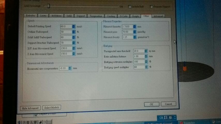

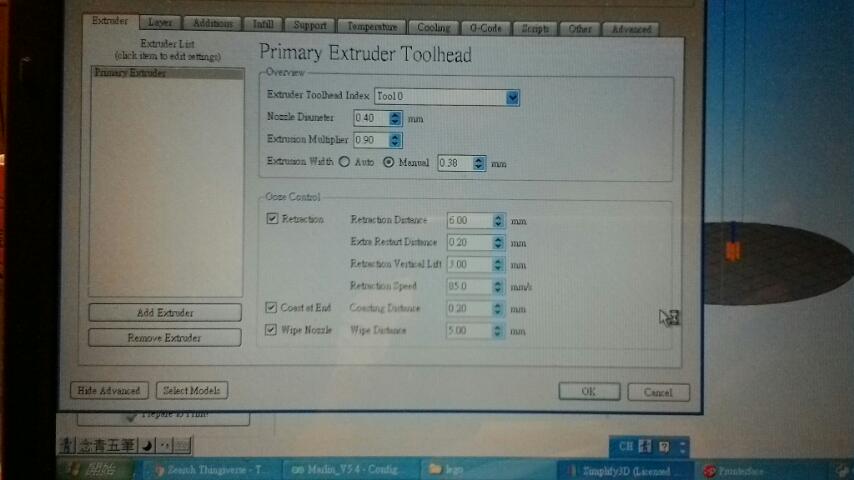

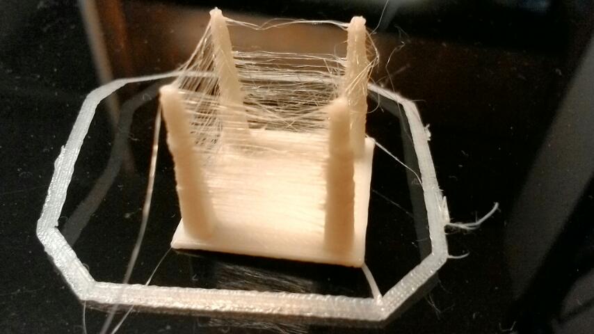

pla溫度200度,
2017-3-26 22:35
2017-3-26 22:35
2017-3-26 22:35
由回抽1mm到12mm都試過,都冇咩大改善。
搞到鐵氟龍內管都死死地
請問應該點set.
thx all

拉絲呢樣野有N咁多個factor 造成。
slicer setting
溫度--越高越易拉絲
回抽長度, 太短會拉絲, 長到某程度變化不大。最佳值要試。 2mm to 10mm
回抽速度, 最佳值要試。 40mm/s  to 100 mm/s
Z-hop. 關會少些拉絲。
有些slicer 有Wipe功能,能減少拉絲
除左slicer setting 還有
料的特性,有D料點攪都會拉絲。
印咀質數。淘5元的印咀比個幾果D少拉絲。用舊了的印咀也易拉絲。
腸胃唔通,回抽打滑當然會拉絲。

溫度由220-190都試過,190出膠唔順,200應係最好。
咀新換咗粒 不銹鋼咀,同原本冇分別。(請問賣咀推介邊間)
部機其它都set得7788,印出黎都ok.
係差回抽同個平台校唔平。
個平台就死症冇得醫,要等搞auto bed level.
個回抽請問仲有D咩可能性可以醫。

我覺得個咀塞塞地
印呢個test model 要冇拉絲係好難, 雖然你呢個似乎拉多在D。試下印D實際嘅野睇下接唔接受倒。
