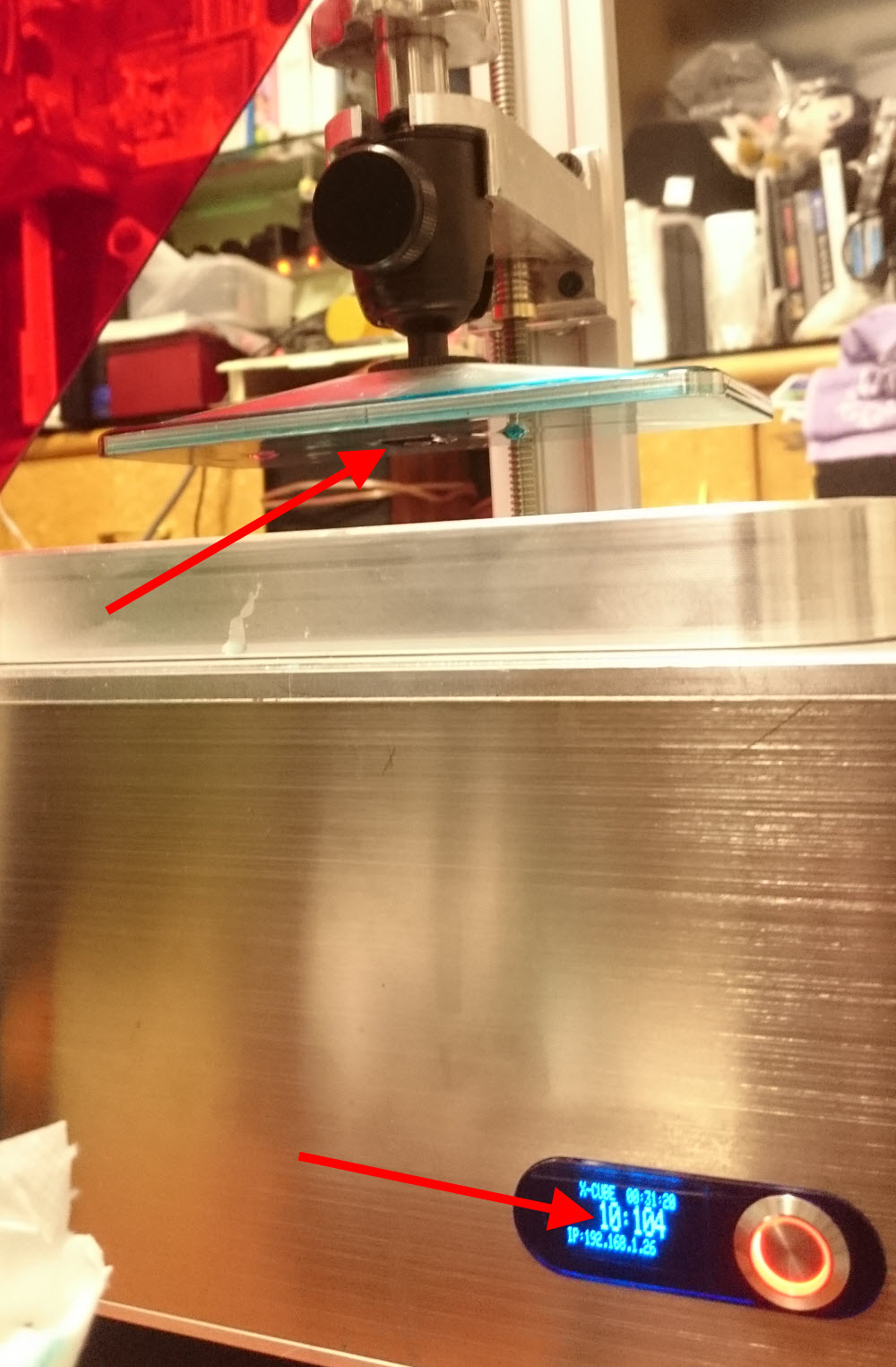

想話唔好咁散,有乜試左Work的修改大家都整理出來一齊用
之前有人話唔知有無上到底,其實可以在Z Lift Distance改,思路係大概有野時就升高D一次比你望望。
修改如下:
Printer==>Slicing Calculators: Xcube-2K==>Z Lift Distance (mm),作以下修改,會在印到等10層時升高於料盒(約50mm),以觀察最底層有沒有上到個底度
var value = 5.0;
if ($CURSLICE >= ($NumFirstLayers-1))
   value = 3.0;
if ($CURSLICE == 10)
   value = 50.0;
value
成果:
2017-4-14 01:31
