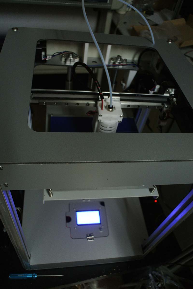

1388人仔自己砌到隻狗咁,加舊零運到香港. PRINT SIZE 205 205 315
有熱床,幾得意連埋塊鋁板一體化,塊鋁板好平.機身全印件加唔知咩板連接,質量比UM嗰啲鋁塑板差好多.呢個價錢俾咁既野你又幾合理.
XY軸行線軌,Z用聯軸器駁400MM絲桿.

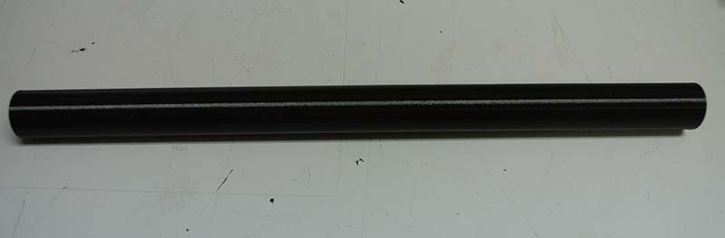

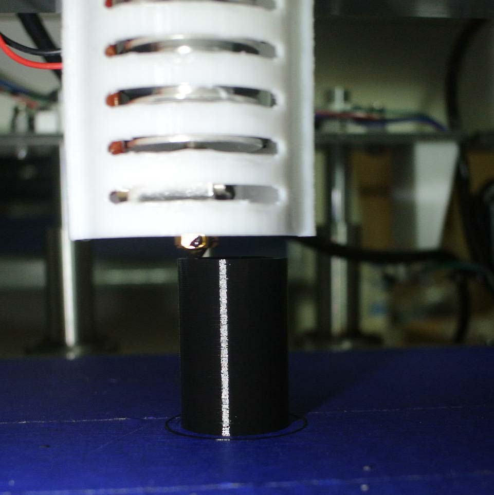

印緊300MM高 8MM厚 20MM直徑圓柱,暫時睇都仲OK,.
呢個價錢好似無乜對手,見佢淘寶都幾好賣.
好似見到線軋喎

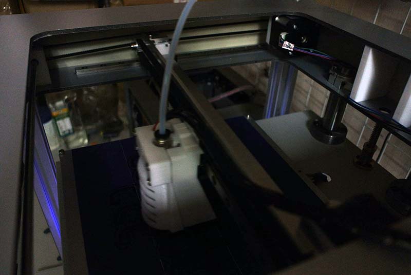

但係, X軸咁樣打橫裝線軌, 左右受力唔同, 變左成日拉住一邊行, 會唔會行番光軸好D呢?

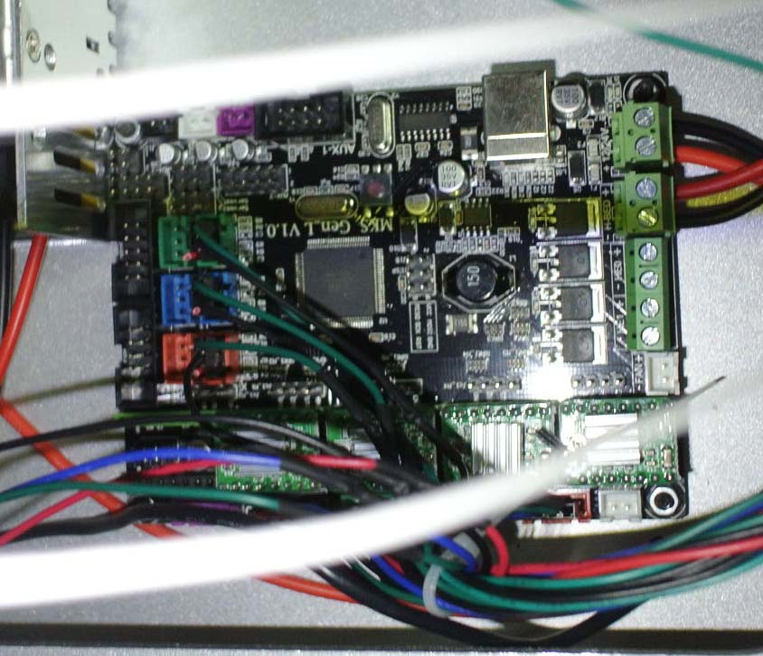

    MKS Gen V1.0 主板 ...
X motor 放在X軌上,那 Y motor 放在那裏呢?
LCD位置有點怪,走綫好求其,似學生習作

Y軸.

條棍都印得唔差.

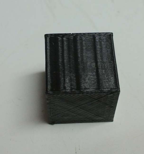

    會有咩問題?我今朝SD卡印一陣就自己停左.

自研發一体版   明明係MKS, 老實D得唔得。

唯一唔明! 就係點解個Display放係platform下面呢?
