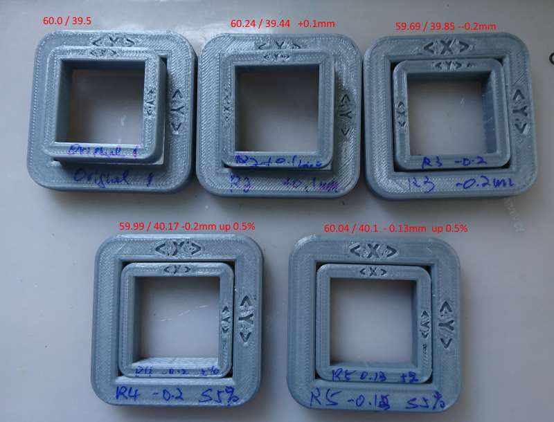

上次提到內圓比實際小了很多, 唯有將模型放大1% 到2%, 根本上無問題.  當我印刷機械手時, 長了0.3mm 令前端不能在水平狀態. 在Simplify 3D, 有個Horizontal Adjustment, 用了也調節不到.
最近總於找到有神人提供解決方案:
先印這個出來, 將外圍和內圍用卡尺讀取長度
https://www.thingiverse.com/thing:1747770
我印了五次, 最後因為調節最小為小數後兩位, 40.1 也收貨了, 斲,如果以0.125 做parameter, 一定做出完美大小, 我自已覺得太了小小方便一點

最後慢慢試到
1. 5%
2. -0.13mm
倒轉方法如下
1. Horizontal Compensation 0.125
2. Scale => 100  / ( 100 - {0.125} * 4 ) => 100.503%
  可以參考下,唔同膠收縮率唔同,呢個方法就返大細ok
