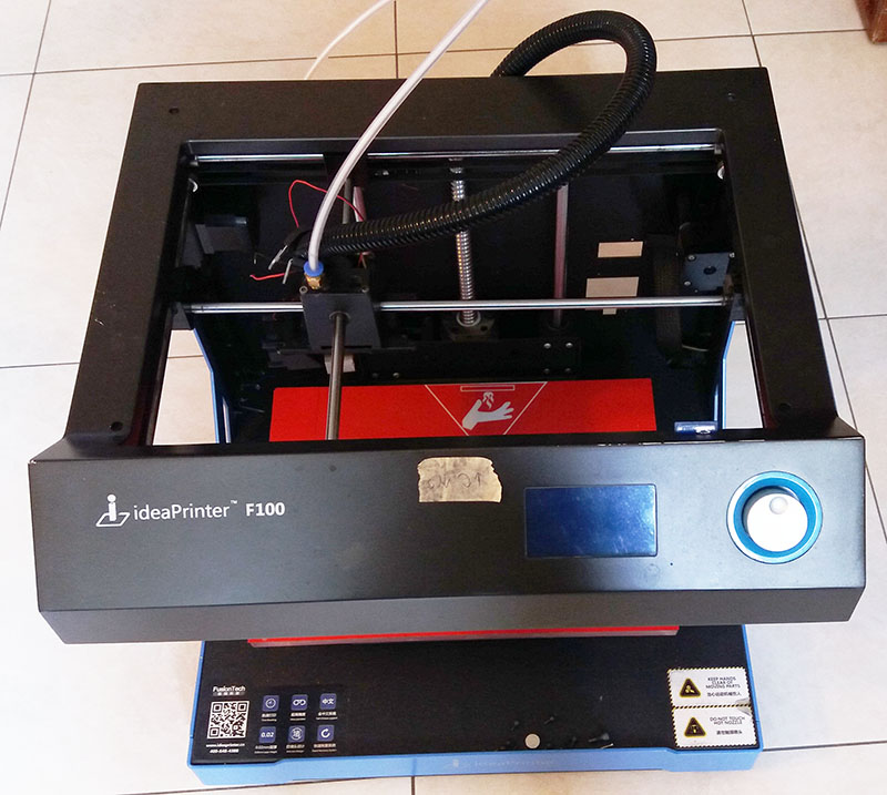

朋友有一台服務左 3-4 的廠機,因為測溫壞左。向代理求助後因為該型號早已停產,所以沒有零件供應。
但機械部份狀態不錯,而且是落重料的。就咁送去堆田區有些可惜,所以又送來我度攪攪佢。
物主話除左測溫死左所以部機用唔倒, 也想睇下部機有乜可以 upgrade。 佢話而家3mm料好少選擇,有冇得改1.75

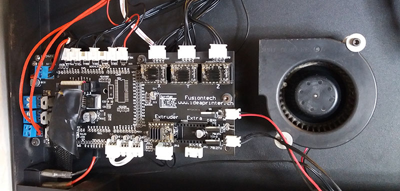

我建議成塊主板換左佢,雖然呢類廠機個firmware 都係用開源的改出來。但一般都唔會俾source code 你。所以裏面D參數好難改到。
機到手了 ,看來比之前那台垃圾 Delta細小, 但重很多。而且更佔地。
2018-4-6 01:56
呢台野有留意開 3DP 應該都會見過, 是一台全金屬Ulitmaker 型十字軸機。打印面積 300x200mm
用料看來不錯,  幾支光軸也夠直, 用上滾珠絲桿。移動機構也是全金屬, 所以用左咁耐都冇乜走樣。

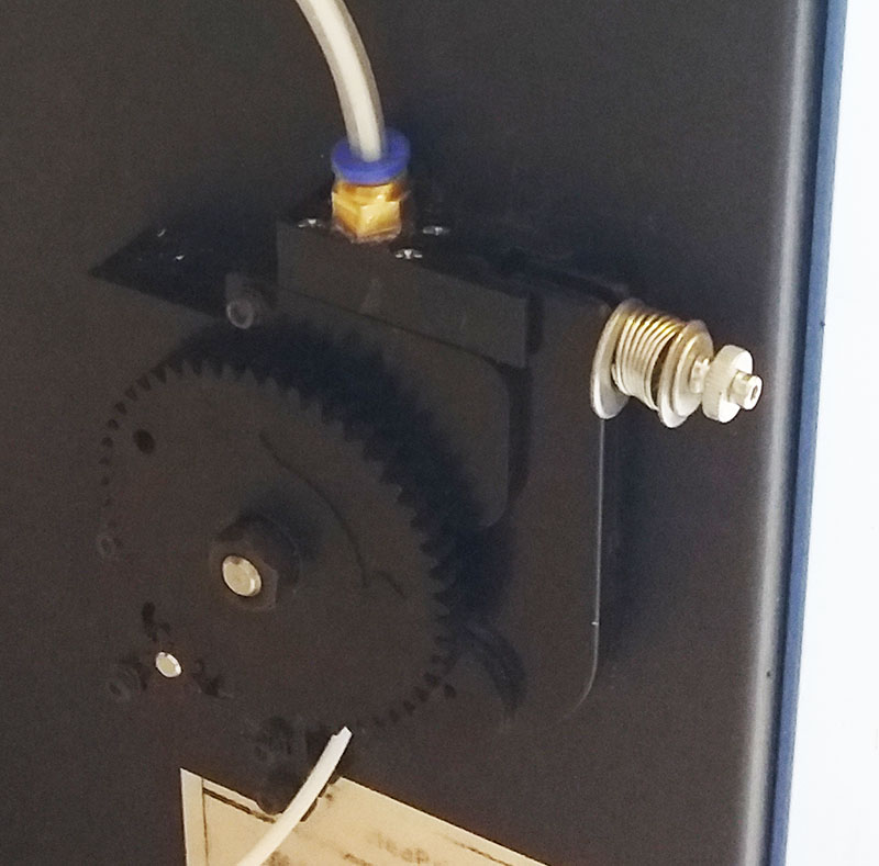

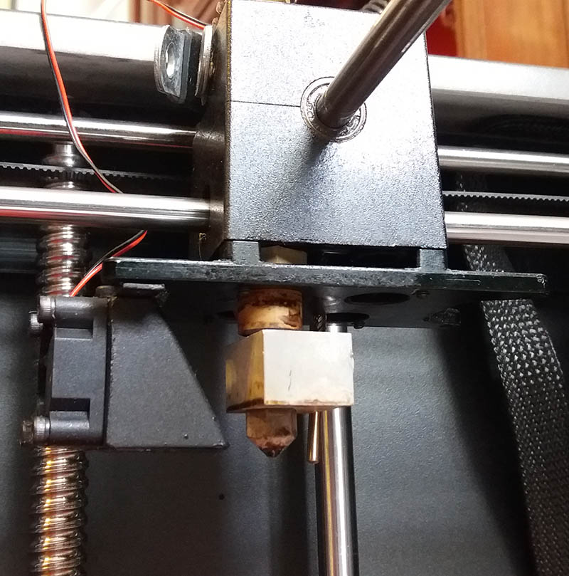

老式大齒輪extruder. 3MM 料,入料都幾唔就手下。

拆開底蓋, 塊主機板都幾忠於 Ulitmaker 原著。

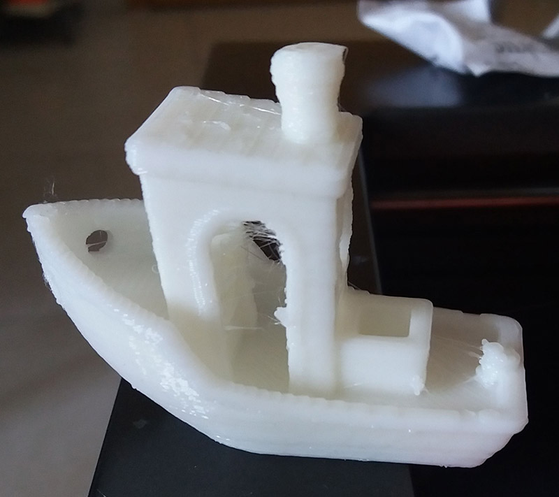

唔知壞乜於是插電試下。神奇的事發生了,測溫正常運作不似有問題, 於是搵D野印下。因為冇 printer profile 所以求其 slice 在隻 3Dbenchy. 原來印好 3Dbenchy 不是必然的。

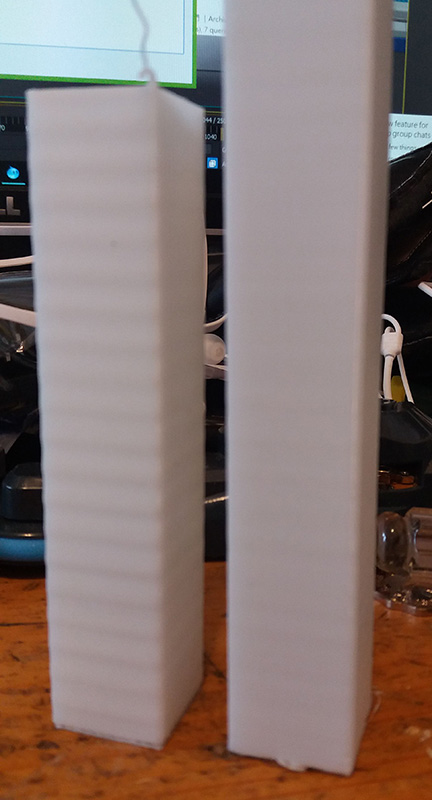

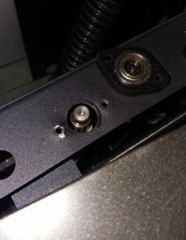

再印直柱, 乜有薯條紋???(圖左) 記得之前有Ching 部淘機都有呢個情況。
2018-4-6 01:56
把滾珠絲桿頂的固定Bearing 移除,薯條紋減輕了(圖右)
2018-4-6 01:56

有薯條紋 - 重要係重覆, Z axis 一定有事, 條走珠, or 銅接

回覆 5# g2david
    薯條纹原因是絲桿唔直。但滚珠絲桿基本上是没有虚位的。所似完全返映在Z移動上。拆左絲桿頂果粒固定bearing已改善很多。
所以市面很多貴機都唔用滚珠,用返T型。呢個故事教訓我地。用了令人流口水的高級零件,未必有正面較果。

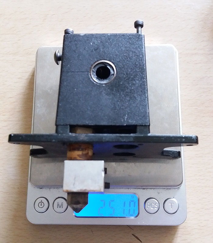

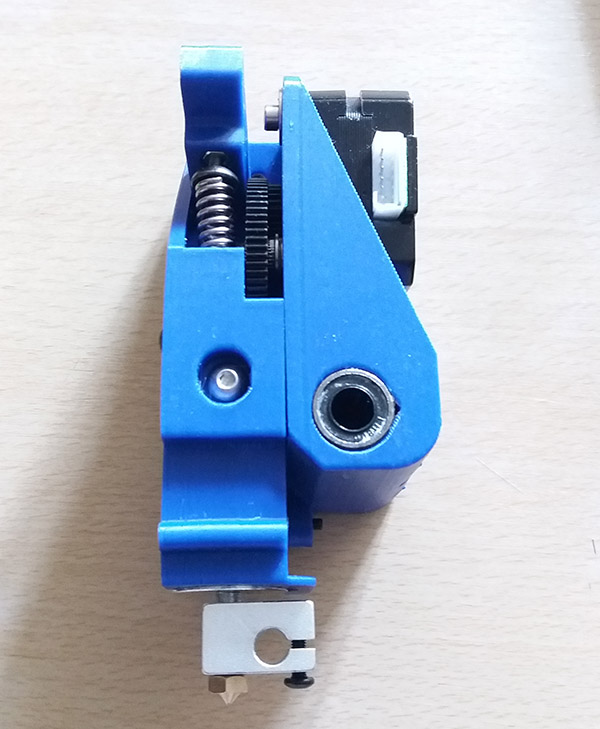

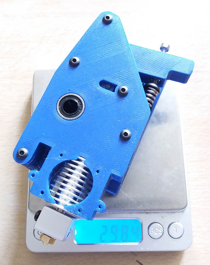

手術開始,首先是effector. 要改1.75 料雖然有方法可以保留原本的外殼。但較果一定不會好, 整個換在所難免。把原本的effector 拆下來, 是鑄出來的相當有份量。量一量有250g重, 原來一直負載住這重量。
2018-4-9 13:17
這重量把extruder 加埋入去都得, 於是整左以下東西。

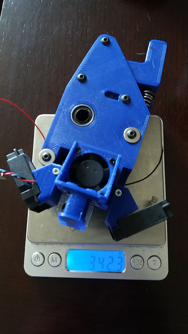

2018-4-9 13:17

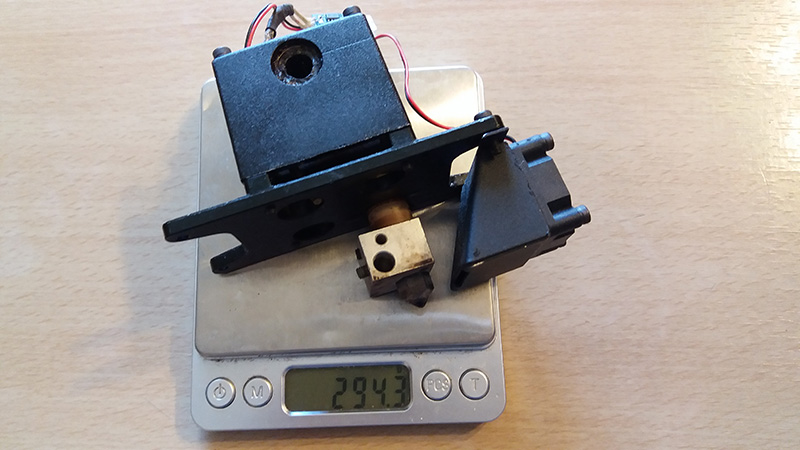

運用了E3D Titan 齒輪和薄身Motor的direct extruder effector。量一量不用300g. 換上去問題應不大。但出絲準確度提高不少。

各自加上風扇。重量差距也差不多。來原原廠的Fan duct 是扳金出來。 怪不得加一把比我加三把差不多重。
