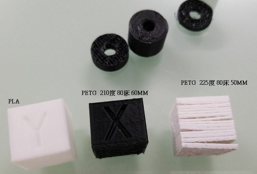

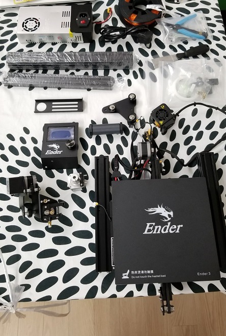

想玩3d print都兩三年, 由於價格比較高, 身邊又無朋友仔玩,
所以都係無入, 上星期朋友通知有隻printer 特價美金 ( 舊半 ).
跟手就飛身去入來玩玩, 跟機pla同朋友比左tpu我印落都ok質量可接受,
係20x20x20 cube就有0.5mm偏差, 但係未想到點改善.
昨日再試petg就出事 ............ 黑料都叫成形. 到白色料印個陣時就係咁起珠.
起初以為太快同唔夠熱, 情況都只係好左小小, 請問各位CHING我應該從咩角度去檢查問題 ?

黑色同白色petg係未同一設定呢?如果係嘅話,啲白色petg有可能受咗濕啦一係試下拎嗰抽濕包放入啲白色料吸下濕再印下,一係試下減速/加噴頭溫度...
冇留意原來係唔同溫度,咁同一溫度係未都唔得,如果係,啲料好大機會受咗濕/質量問題...
有機會試都唔錯

試溫度可以用呢個模形(Link
但如果你個砌片軟件無得較某層唔同溫度
就要印果時人手係機器改
當然亦可以改gcode加入改溫度既 mcode  》 M104 S225
即係改做225度,M104改溫度唔會停機
較機步驟係
1)出料量 (mark入料位置 60mm, 出膠50mm, 再度下實際相差幾多)
2)溫度 (thingiverse.com 搵下 Temperature 溫度既模形)
3)比例 (雖然你唔係Delta 機,但都可以試試 ustkl 大大既 XY geometry test
睇返片,你個平台係150x150x200
想拆件輕鬆啲,可以買磁性平台貼試試
依家既平台貼比以前用漿糊筆或藍膠紙好得多
平台溫度都可以低啲或者唔加溫都得 (或者可以考慮做個箱
另外有興趣既話可以睇睇呢啲人既片
