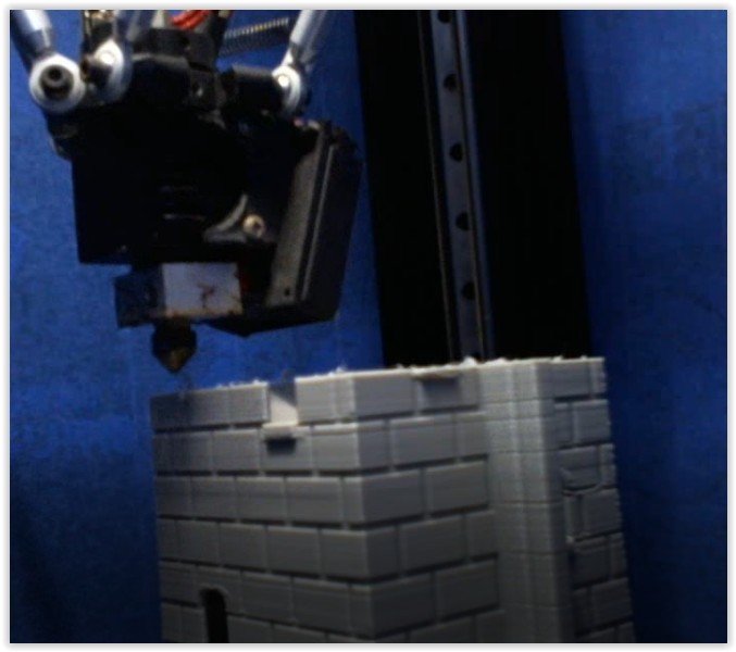

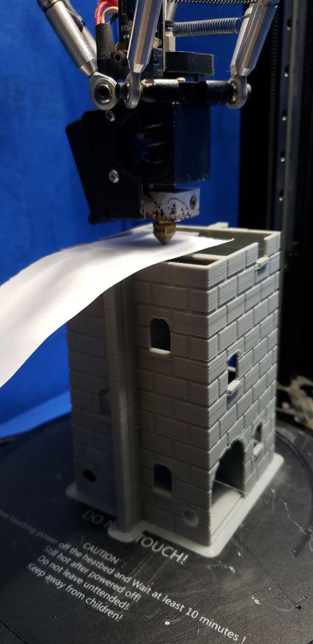

幫朋友印座骰仔塔,總共要印20個鐘。。。
點知印左16個鐘左右發現斷左膠
2018-5-4 21:26
2018-5-4 21:27

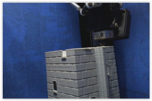

用紙度返之前印既高度

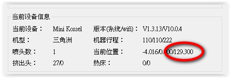

2018-5-4 21:36
睇返實際機既數值,呢層應該係 129.3 左右
2018-5-4 21:27

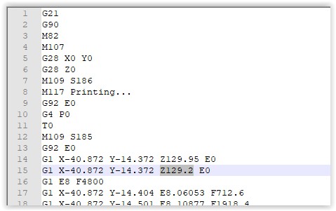

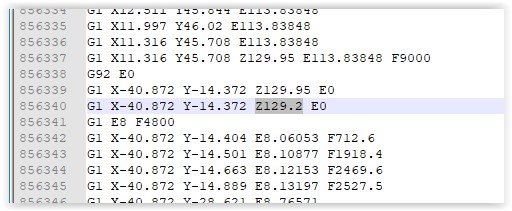

搵返個 gcode, 低過 129.3 既高度係呢度開始
2018-5-4 21:27
Cut 走之前印過果85萬6千幾行 gcode ...

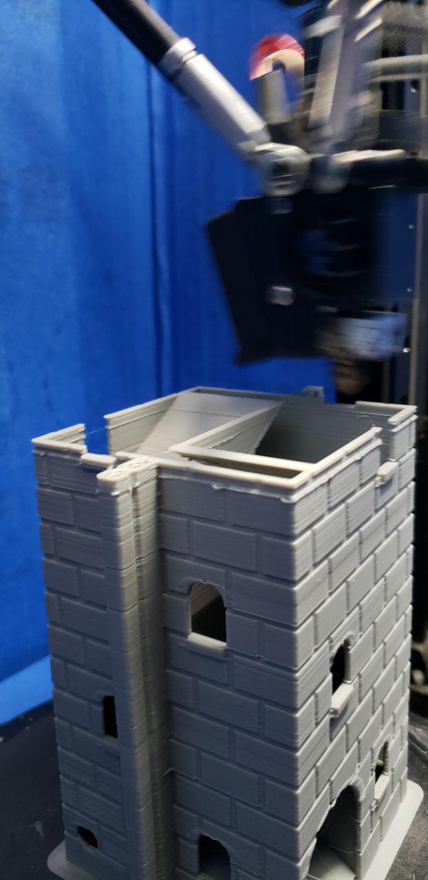

2018-5-4 21:27
繼續努力多4個鐘啦你

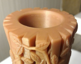

2018-5-4 21:27
接印㾗好明顯。。。情願補多啲都好過斷駁啦。。。
2018-5-4 21:27

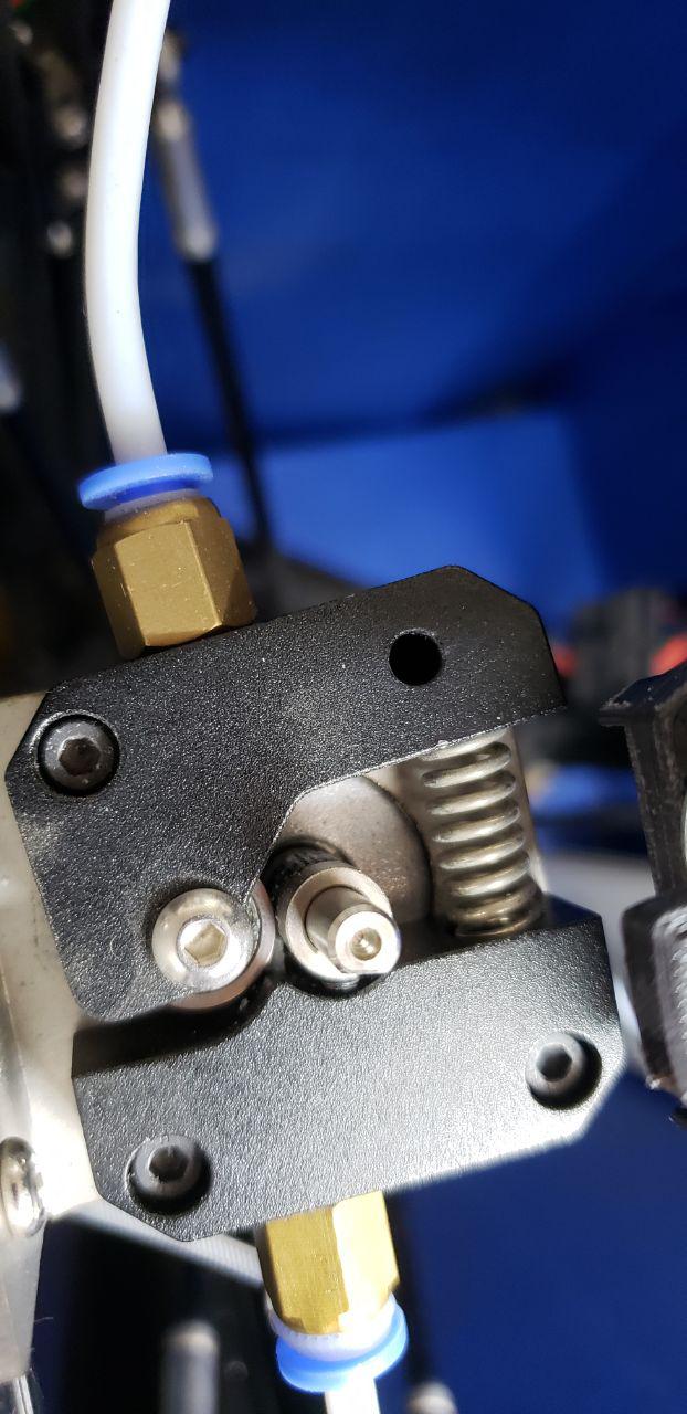

Ironman 果間唔係用 e3d
懷疑係支 peek 引起既問題
又或者我收鼻水果下 10mm 太多
印耐左積熱塞死
己經加左把風扇長吹 peek,只有少少改善,但都係塞
回覆  alancck
Ironman 果間唔係用 e3d
懷疑係支 peek 引起既問題
又或者我收鼻水果下 10mm 太多
印耐左 ...
dtom 發表於 2018/5/6 09:10
10mm又好似多咗啲,不過如果遠程送料,其實7除8扣條管嘅空間同阻力,10mm又唔係好過份,不過應該會增加塞頭機會,有冇諗過縮短送料嘅距離,我自己都轉咗做中程送料,效果都唔錯,又唔洗好大嘅維護...

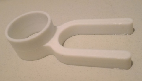

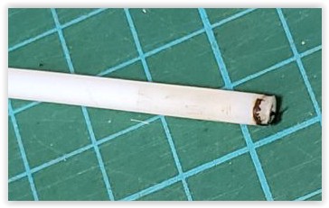

乜都拆下, 都有少少黑,換理佢啦
