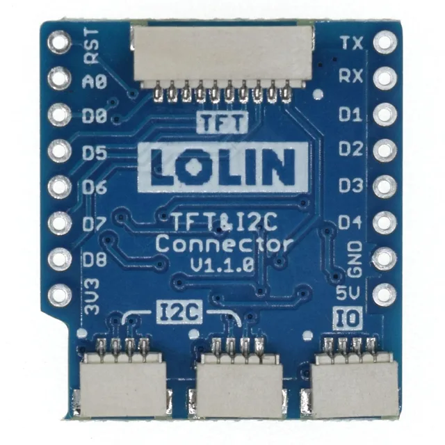

Wemos d1 mini 的 pin 位 ...
37種傳感器套件 - 入門
一般 Shield 分開幾類連接方法(與其他MCU一樣) ...
SPI
I2C
I2S
UART
Digitial
Analog
PWM
Wemos d1 mini 專用 Sheild
