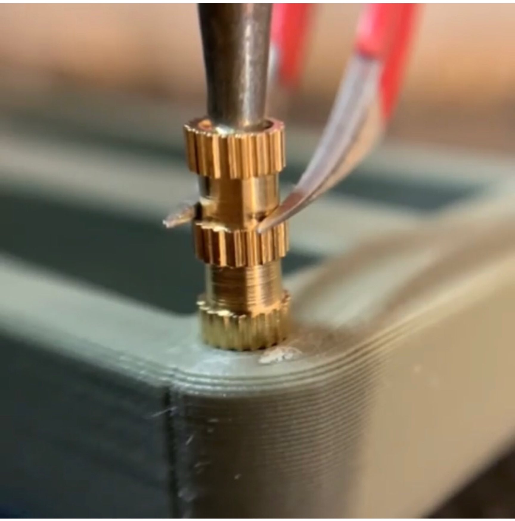

原來可以咁樣加強螺絲位強度
直接睇 9:15
https://youtu.be/iR6OBlSzp7I?t=555
我平時都係就咁上螺線, 頂多用絲攻絞牙咋
dtom 發表於 2019-5-22 16:09
係幾好!
一兩件都Ok嘅,多就要花好多時間。

段片個玩法係
1.最簡單方法係增加outer shell厚度,但呢個做法會對所有地方都適用所以會增加打印時間同浪費些小材料
2.想減少個部分唔重要嘅shell嘅話,就可以加一個modifier mesh,然後係啲切片器即時進行修正+自訂個部分嘅shell厚度,然後即時進行boolean operation切走一部分殼
戲肉應該係2,不過原理我諗大家都知點解,solid層永遠強過infill層.
我比較鍾意喺畫圖時做凹位藏粒M3 square nut嚟上螺絲。
回復 5 #chrisclw
我都係,買咗好多M2M3M4 bolt and nut
https://www.youtube.com/watch?v=bbsD-3_AP_0
咁樣成件事就舒服好多
