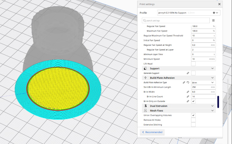

CURA 既 brim 可以好闊, 同埋貼住件野既, 我都係就咁用佢防起角, 基本都拉得住既.
2019-11-9 12:20
ABS 我好耐無印了,近年只買 PLA。
不過,我都唔係下下印圓既。因為你話佢只得一圈,同埋唔貼,我只係隨手搵個模型,影個底層比你睇。圖中係有幾圈,同埋貼住模型最外圈既,我每次都要自己拆,有時要用刀仔出黎至得。印方1形大件都ok。
當然,唔同既料結果都可以好唔同,可以加多層會安全d, 但多一層肯定會更難拆。
