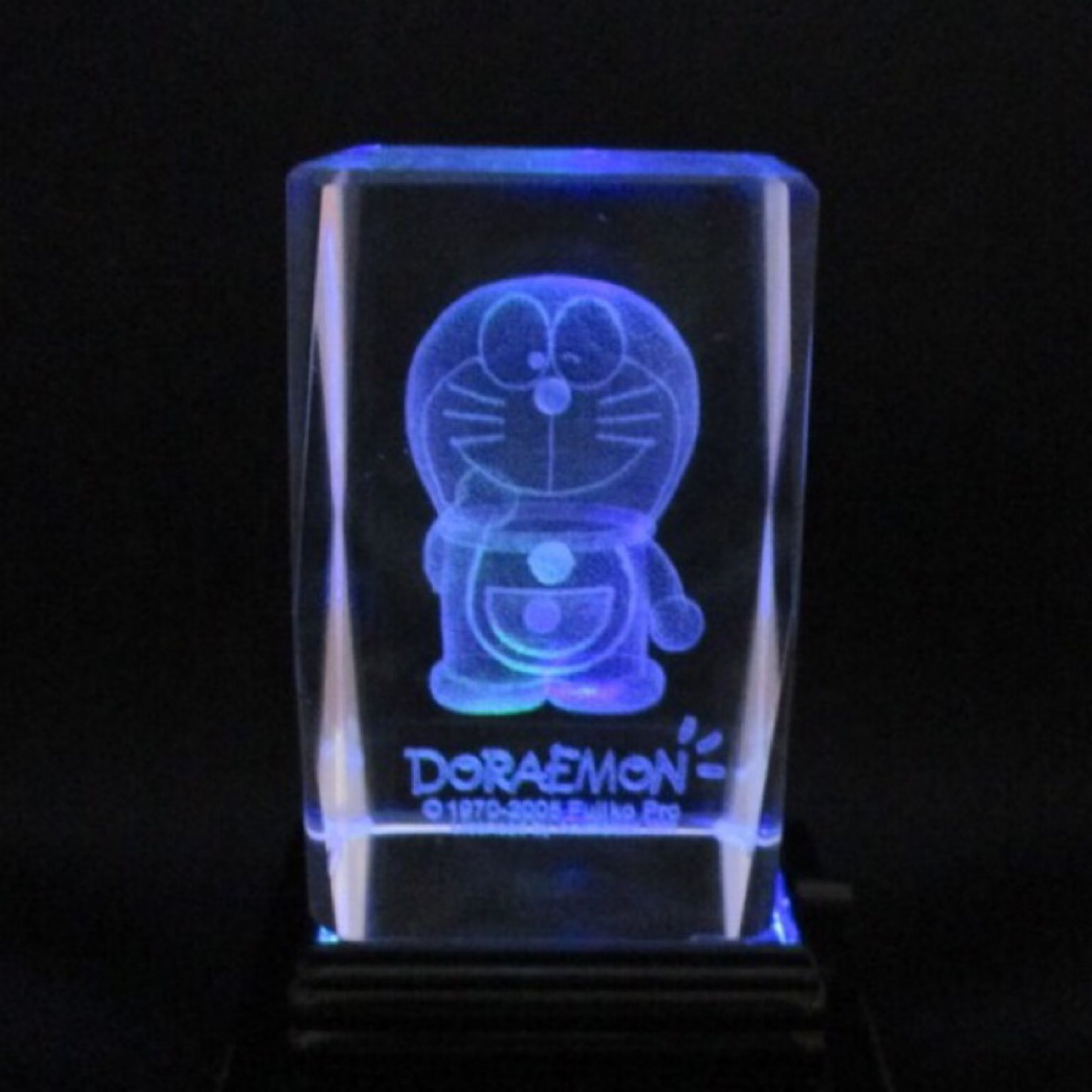

大概係以雷射水晶內雕, 水晶換成液態物料,
雷射打係每層定點位固化成型,再沖洗液態物料。
好處係唔需要加Support, 提高精準度。
