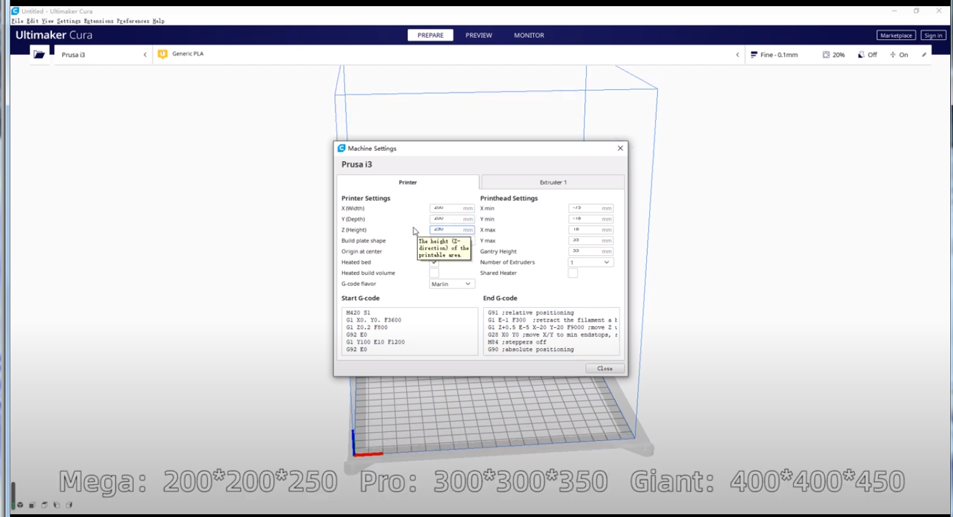

已經安裝好晒,但無佐張 SD Card ,仲係賣家到,D software 係張卡到,同佢講我唔要後補回張卡,只要 Software, 叫佢 Send 比我,叫佐幾日都無 Send ,在網上搵 E 隻機資訊又少,E 家用 Cura STL 轉 GCode 落 SD 插卡打印,Cura 現在 Printer 型號是 Prusa i3,但打印咀撞落熱床到,E 家熱床膠塊多左兩個孔,請問咁既情況要做 D 咩先可正常打印,有 D 咩 Setting 要做,如 GCode 或 Printer 型號要更正。。。謝謝

試下用呢個PRINTER SETTING 得唔得?
P.S 你SET 完要SET 佢既START CODE 同END CODE 先得
START CODE 有SET 比指令個Z 軸開始位置等, 你而家無左果個FILE COPY
照短片果個放大, 自己打返個START CODE 同END CODE 輸返入去應該無問題

copy 好個 G-code 去 CURA 打印機設定內,噴咀不再撞落熱床,噴咀 XY 座標正常,但 Z 軸就吊高過熱床面 1-1.5CM,現在變了拖絲!請問是否 G-code 問題?
Strat G-Code
G90
G28
M420 S1
G1 X0. Y0. F3600
G1 Z0.2 F800
G92 E0
G1 Y100 E10 F1200
G92 E0
End G-Code
M104 S0 ;extruder heater off
M140 S0 ;heated bed heater off (if you have it)
G91 ;relative positioning
G1 E-1 F300 ;retract the filament a bit before lifting the nozzle, to release some of the pressure
G1 Z+0.5 E-5 X-20 Y-20 F9000 ;move Z up a bit and retract filament even more
G28 X0 Y0 ;move X/Y to min endstops, so the head is out of the way
M84 ;steppers off
G90 ;absolute positioning
本帖最後由 Yucie 於 2020-11-15 21:30 編輯
copy 好個 G-code 去 CURA 打印機設定內,噴咀不再撞落熱床,噴咀 XY 座標正常,但 Z 軸就吊高過熱床面 1-1 ...
tcbyxo 發表於 2020-11-15 20:34
你有無SET 錯打印機既高度?
200*200*250
回覆 7# tcbyxo
有無做 auto leveling? 設定好 Z offset?
一係就完全唔做, 自己手動調平. 就唔好enable mesh leveling(M420 S1), 用 M420 S0 熄咗佢.
