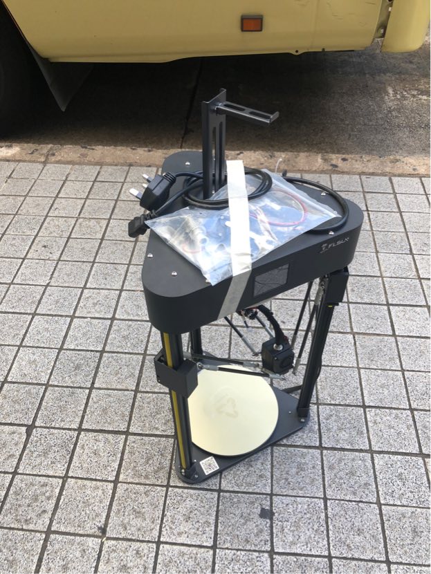

Flsun Q5 算係中規中矩,但都係要執吓先會行得順。

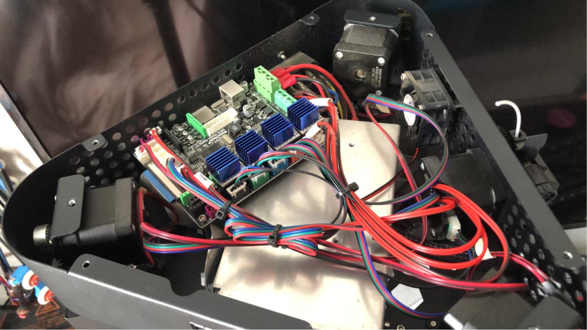

剛收返嚟用料算唔錯,32bit 底板,TMC2208,硬件無需要升級。

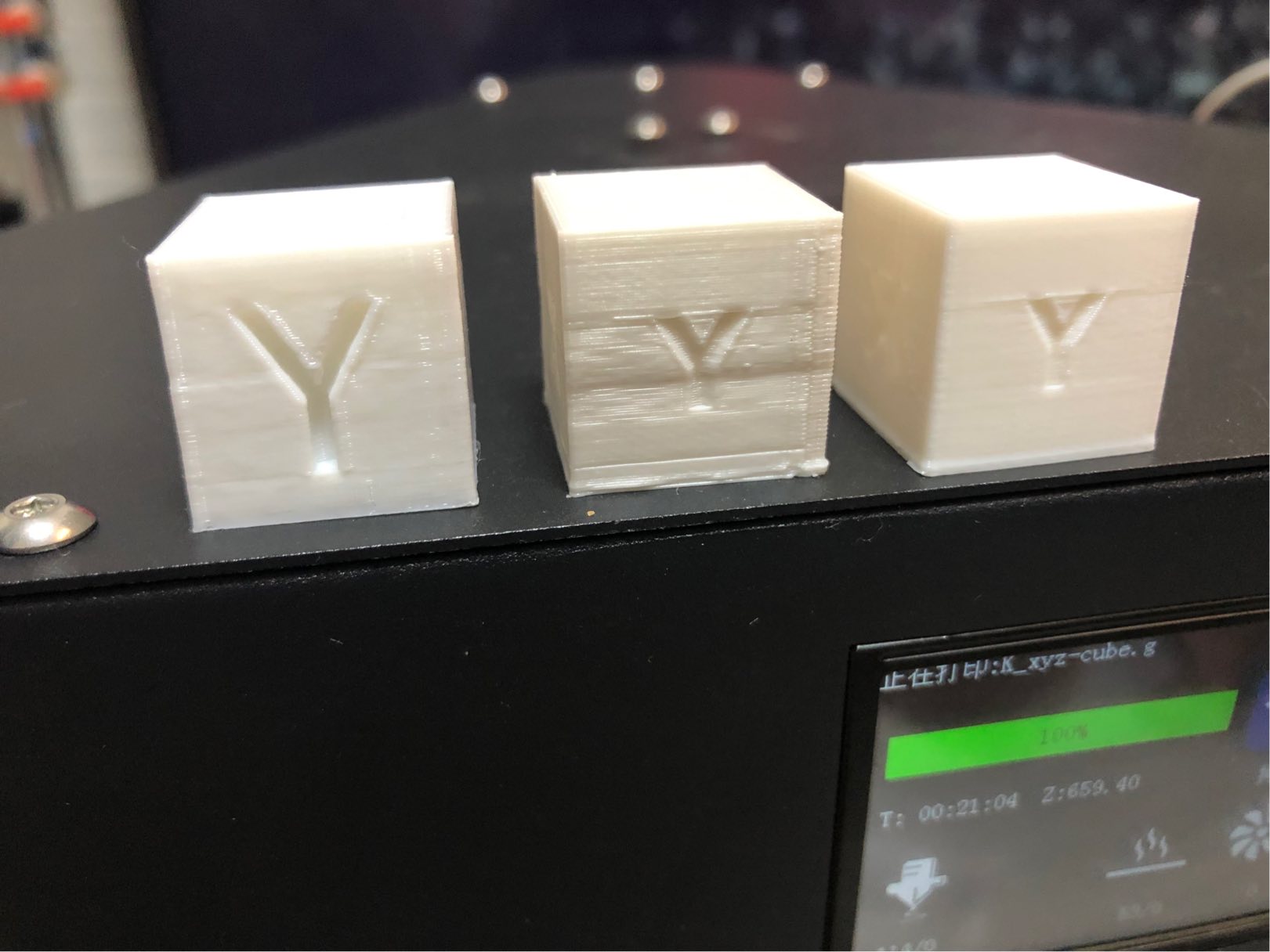

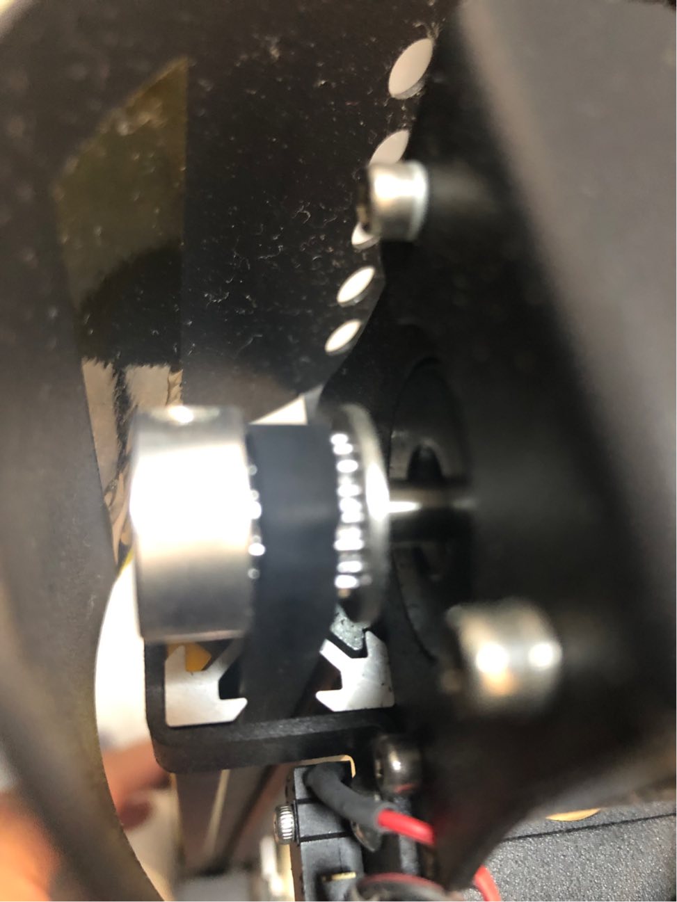

不過印出嚟就打風咁,原來係Z軸皮帶出事,成條換就正常返哂。
2021-10-19 19:17
2021-10-19 19:17
1.廠印,2.第一次印,3.執咗再印

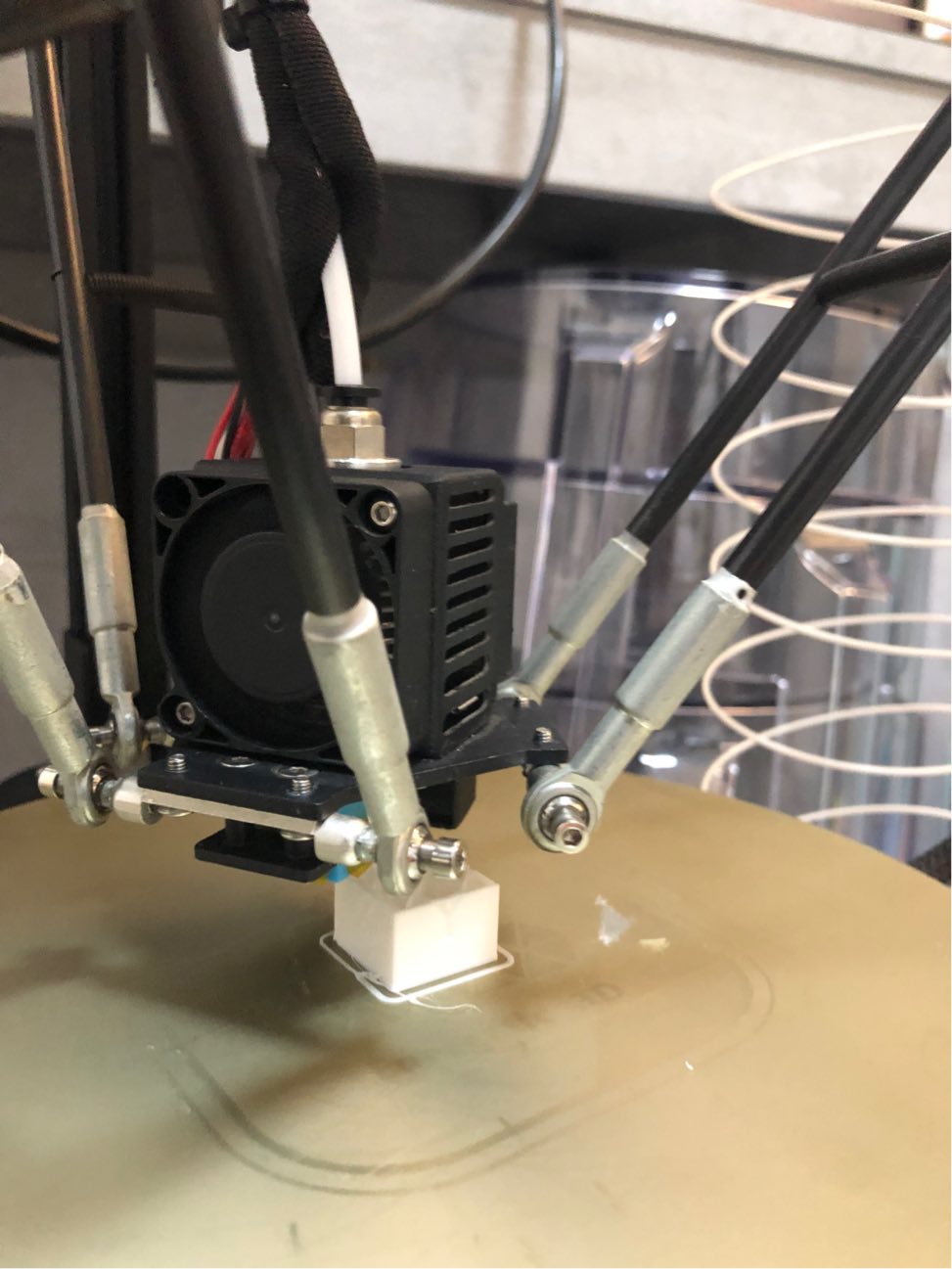

熱頭執咗小小嘢,印出嚟會準好多,換咗粒heat block, 加返個膠套,支臂加返彈弓。
下一步加返支藍色PTFE內管,咁印出嚟會穩定好多。

this MKS board had a wifi port
xo_ox 發表於 2021-10-19 22:48
May try later, I am wondering  if the wifi firmware can be downloaded from GitHub.
