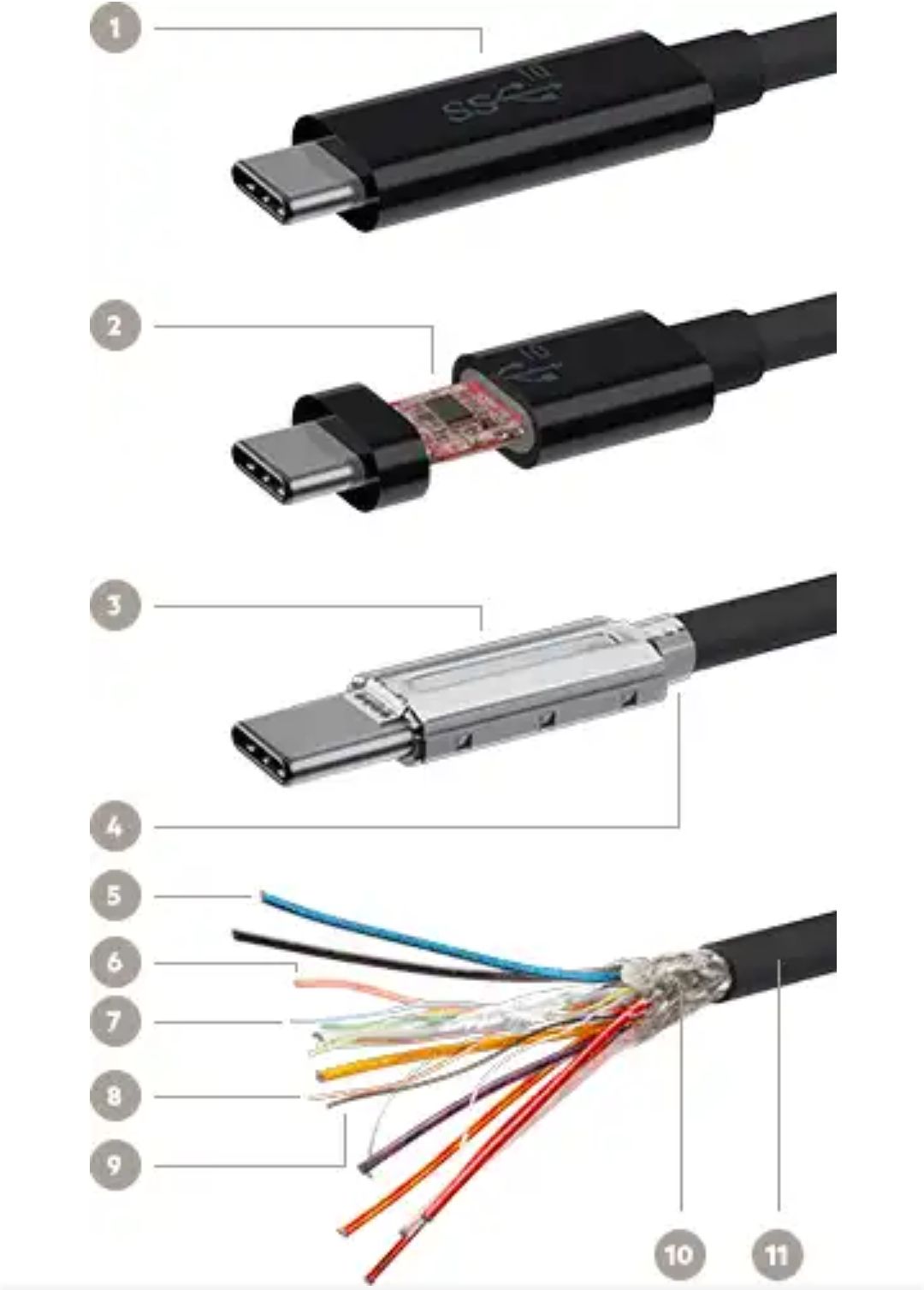

部份內置E-Mark芯片嘅USB3.1 C-C線,成品線本身並無認證,只係攞E-Mark個 "朵" 嚟做selling point。
USB 3.1 Gen 1、USB2.0嘅C-C線,full-feature線除外,或者USB-A to C線,唔一定內置E-Mark芯片。

請教,當事人提出的的那種 接頭大得非常可疑的A-C線,真的會取得USB-IF認證嗎?
如果沒e-marker晶片,為何要造成那麼大接頭,是空心裝模作樣,還是另有甚麼玄機?
如果有e-marker晶片,是用作USB-PD充電識別,還是另有甚麼特殊用途?
