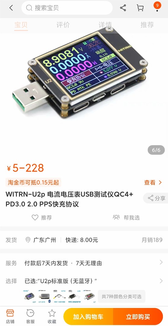

平價功能多,可以考慮U2P,一般已夠用,168人仔 (隨便加條9.9人仔嘅誘騙線就可以包運費 )
但測Type-C時,佢需要駁多一條C to C線,稍稍麻煩,對測試數值會有些少影响。

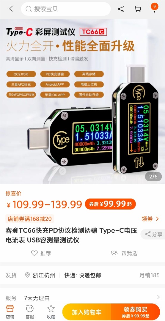

而純Type-C錶,可以考慮TC66。
各家嘅USB錶,有平有貴,各有優缺點,睇自己需要。

若要測線材,要另加一隻電子/電阻負載。
