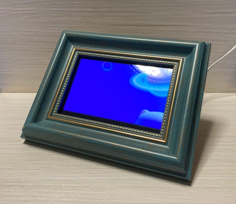

相架

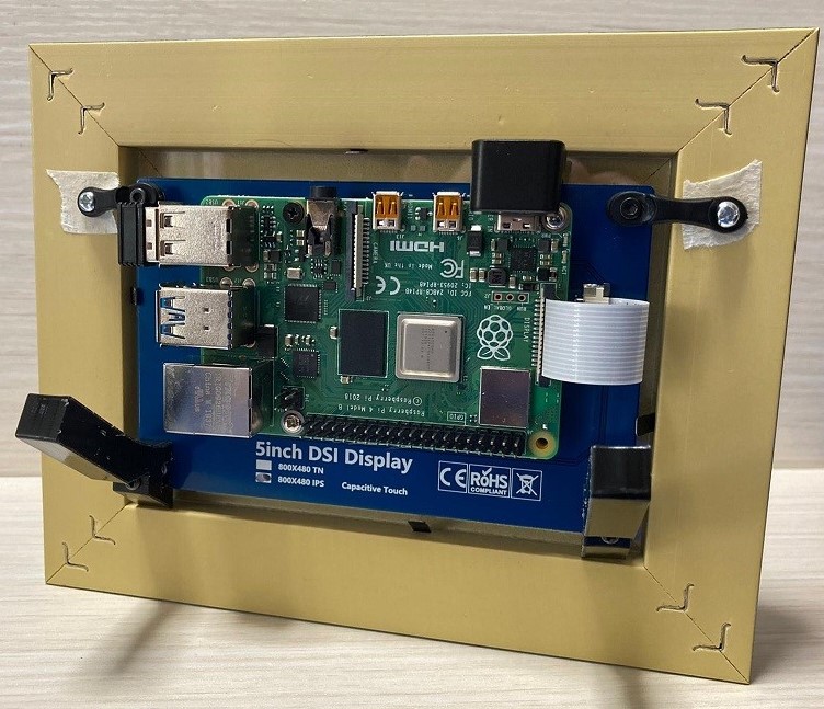

本身手痕淘左個5吋touch mon連腳支架俾PI4(4G)用,
然後放埋一邊食左塵一排,買左個相架
加埋屋企啲螺絲同一舊唔知叫咩(固定電線用既膠?)
就好似變左好高級咁 我哩啲手殘都做到

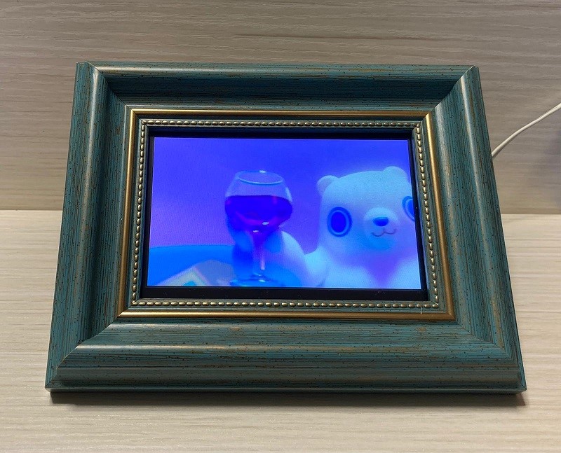

暫時用緊kodi播相,
請問有冇師兄知道,有冇其他軟年或者方法可以好似kodi咁有少少特效咁播相
嘩~ 你背後裸機? 連散熱片都無更勇?! 4B 出名熱

bbsunny 發表於 2021-9-4 09:47
Pi3D Picture Frame 2021 點睇?
https://www.thedigitalpicturefra ... e-frame-using-pi3d/
winfat32 發表於 2021-9-7 11:50
    之前殼連風扇,之後會淘番
fakeman 發表於 2021-9-7 12:27
    等我試試先
之前殼連風扇,之後會淘番
bbsunny 發表於 2021-9-7 17:25
    如果 loading 唔大,passive cooling 都夠,我隻 Pi4 普通用都係齋 heat sink
