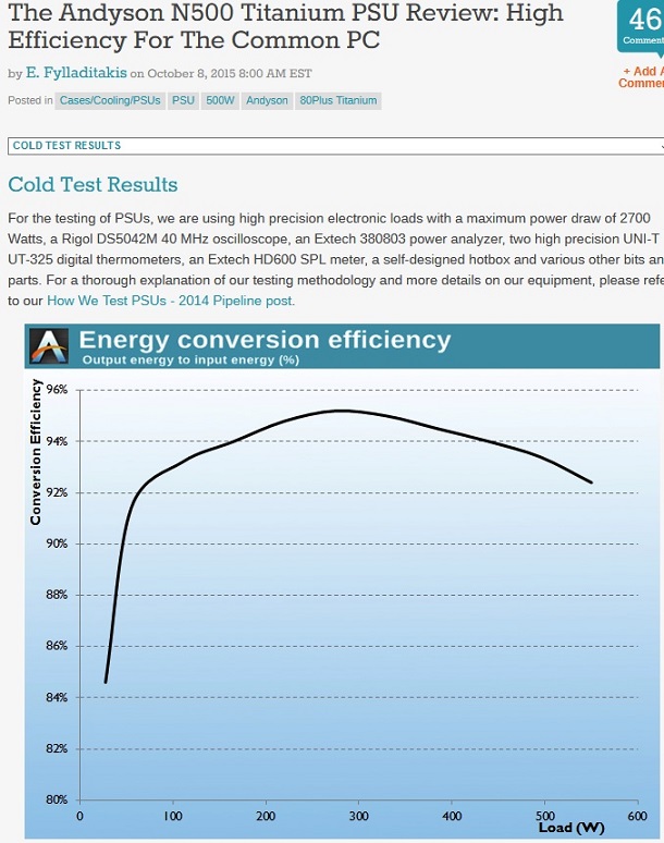

火牛一般在50%負載時效率最高
邊隻慳電要視乎有幾高負載

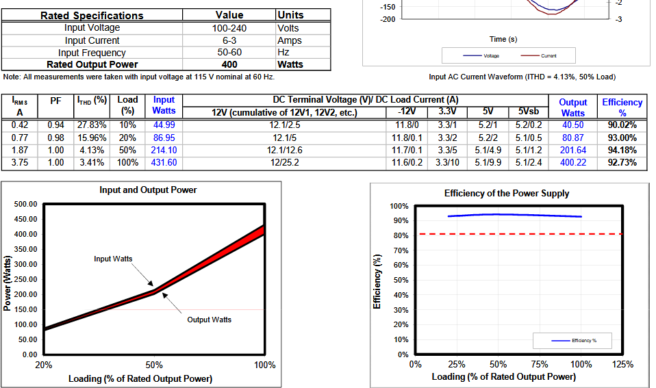

輸入 同輸出 是 不同值
80Plus 跟沒有 已經可能差10-30% 轉換時消耗的效能
400W火牛好多時用料、設計都係差D,內耗會大D.
假設同牌子同系列
full load 250W-400W
用500W火牛可能用少1%電既:)

200W前400w羸
200W打後500w羸
